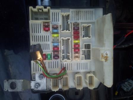

Уже чистил и материл. Ничего криминального не было там, ни в нем ни под ним в предах, кроме такого вот колхоза. IMG_20171126_133558.jpg Внутри не сфотографировал. Но суть что 1 релюха выгорела и ее вывели проводами. Схема внутрянки этого блока может есть у кого? Или просто общую фотку с подписями где какое реле и тд.

Если в блоке где непропой будет на силовых контактах а стартер к таким относиться то проблемы не миновать и будет она время от времени появляться.
Клип иногда нужен для включения исполнительных механизмов то релюхой пощелкать когда не знаешь где то еще что либо запустить со снятой фишкой например что бы померить как ток доходит.  И еще под словом реле я имеел ввиду разобрать само реле и почистить а в идеале подкинуть другое и желательно на 40 Ампер.
