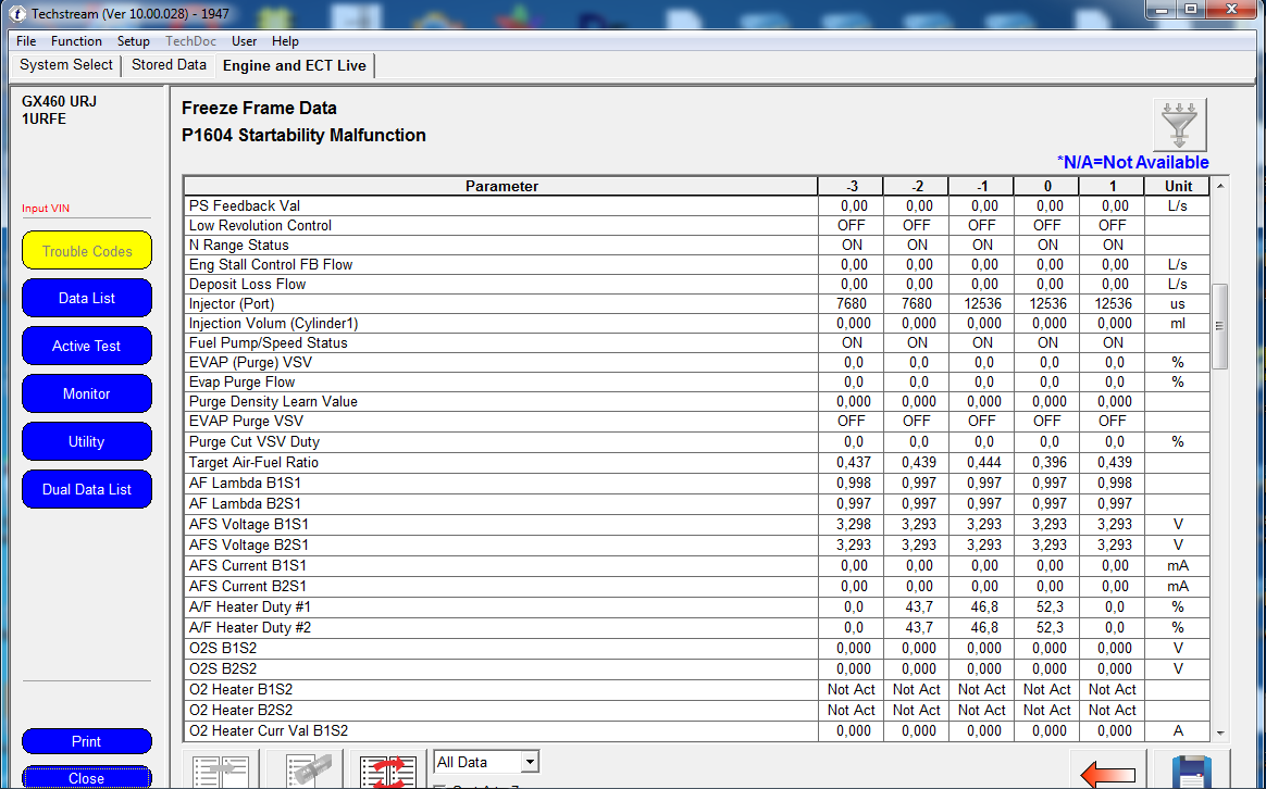

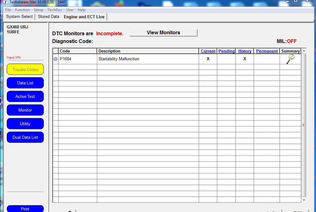

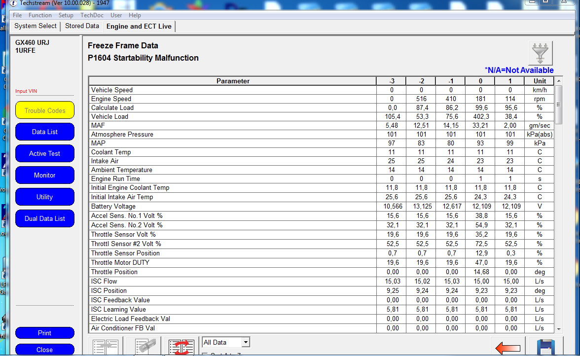

Хусейн Опубликовано 29 ноября, 2017 Поделиться Опубликовано 29 ноября, 2017 Здорово мужики! Требуется помошь. Стартер все крутить, искра есть импульсы на форсы идут. Пытается заводится ошибка p1604 неисправность пуска, стираю после прокрутки сразу появляется. Сомнения вызывает MAF Вот сделал скрины: Ссылка на комментарий Поделиться на другие сайты Поделиться

Хусейн Опубликовано 29 ноября, 2017 Автор Поделиться Опубликовано 29 ноября, 2017 А давление топлива? Опередили)) Давление топлива в норме 3,8 Еще добавлю, быстрый старт брызгал на нем завелась, ощушение что в мотор топливо не попадает(( может кто что подаскажет Ссылка на комментарий Поделиться на другие сайты Поделиться

Дмитрий Иванович Опубликовано 29 ноября, 2017 Поделиться Опубликовано 29 ноября, 2017 (изменено) Свечи в порядке не мокрые, запах бенза есть на них. Что заметил оставляешь примерно пол часа чуть заводится сразу глохнет, по следуюший раз крутить крутить, но при этом импульс не пропадает не на форсах и на катушках. Искра есть. Импульсы на форсы не пропадают. Советую при этом еще посмотреть длительность импульса на форсунках. Давление топлива в норме 3,8 Еще добавлю, быстрый старт брызгал на нем завелась На спрее заводится. Означает, что мало ему топлива для запуска. Давление топлива после рампы датчик поставил, на крайняк проверил с обратки, четко. Может кто что подскажет еще. Форсы могут одновременно отказать? не хочется их выдергивать Форсы одновременно все отказать это вряд ли, а вот говном и грязью их одновременно забить может запросто. Изменено 29 ноября, 2017 пользователем Дмитрий Иванович Ссылка на комментарий Поделиться на другие сайты Поделиться
