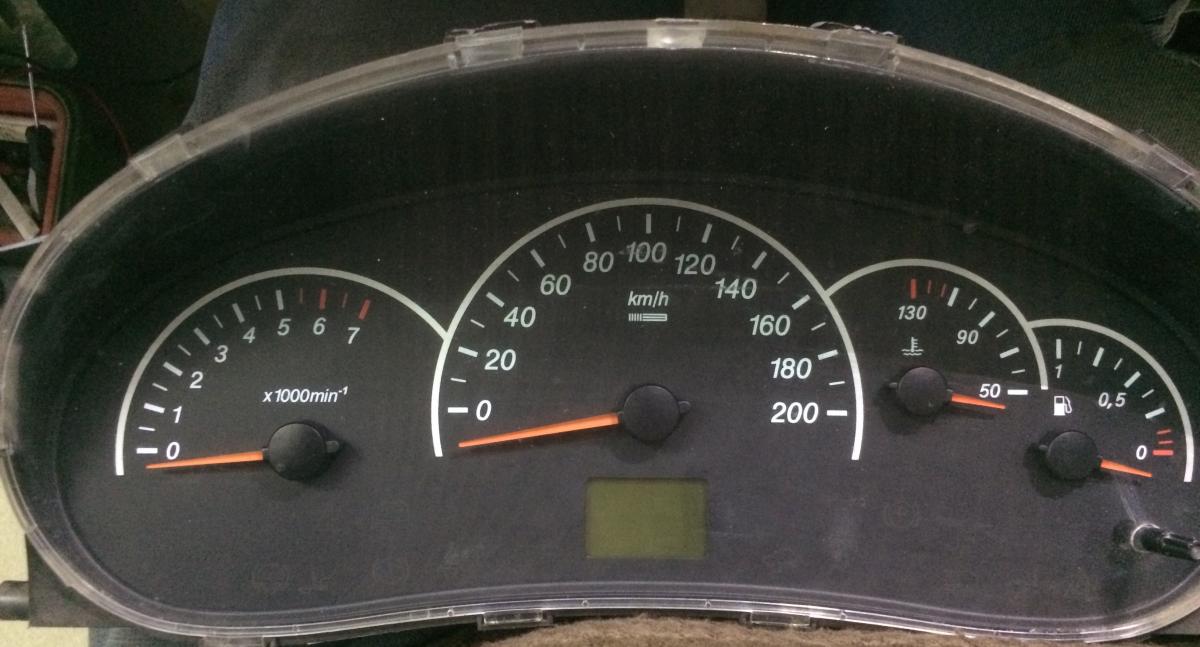

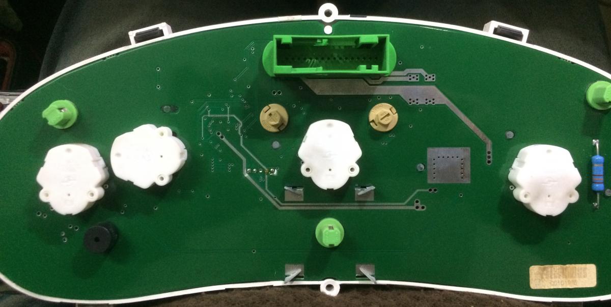

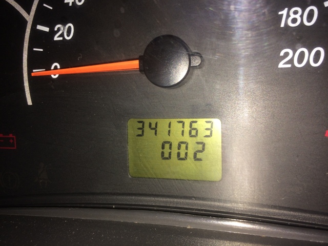

shurimba Опубликовано 1 декабря, 2017 Поделиться Опубликовано 1 декабря, 2017 Добрый вечер! Первый раз такую вижу... Кто нибудь делал? Есть ли дампы для сравнения? Дамп считан пиккитом 1.bin Ссылка на комментарий Поделиться на другие сайты Поделиться
alexir Опубликовано 1 декабря, 2017 Поделиться Опубликовано 1 декабря, 2017 Бред какойто "Соединить вместе и подключить щупы 1 и 3 насадки №1 программатора к контакту 31 разъёма комбинации." все должно получиться Ссылка на комментарий Поделиться на другие сайты Поделиться
Вася063 Опубликовано 1 декабря, 2017 Поделиться Опубликовано 1 декабря, 2017 Добрый вечер! Первый раз такую вижу... Кто нибудь делал? Есть ли дампы для сравнения? Дамп считан пиккитом в шайтан-коробке заявлена такая, делается она легко без разбора Ссылка на комментарий Поделиться на другие сайты Поделиться
shurimba Опубликовано 1 декабря, 2017 Автор Поделиться Опубликовано 1 декабря, 2017 Вот полез с разбором после того как шайтан коробка не сделала... После этого коробкой BYD 3 сделал - так что она работает... Ссылка на комментарий Поделиться на другие сайты Поделиться
ulon08 Опубликовано 1 декабря, 2017 Поделиться Опубликовано 1 декабря, 2017 Да по моему "Ампрог" делает эти панели. Ссылка на комментарий Поделиться на другие сайты Поделиться
Oleg 310 Опубликовано 1 декабря, 2017 Поделиться Опубликовано 1 декабря, 2017 много кто делает без разбора Ссылка на комментарий Поделиться на другие сайты Поделиться
OBDII Опубликовано 1 декабря, 2017 Поделиться Опубликовано 1 декабря, 2017 (изменено) на фото видно, что подпаивались уже Изменено 1 декабря, 2017 пользователем OBDII Ссылка на комментарий Поделиться на другие сайты Поделиться
shurimba Опубликовано 2 декабря, 2017 Автор Поделиться Опубликовано 2 декабря, 2017 Сейчас приедет попробую защитой в пикните поиграться Ссылка на комментарий Поделиться на другие сайты Поделиться
shurimba Опубликовано 2 декабря, 2017 Автор Поделиться Опубликовано 2 декабря, 2017 Какой то не хороший человек аккуратно перерезал к-линию на плате, так что я сразу не заметил... Шайтан коробка всё сделала. Тему можно закрыть, спасибо за помощь! Ссылка на комментарий Поделиться на другие сайты Поделиться
