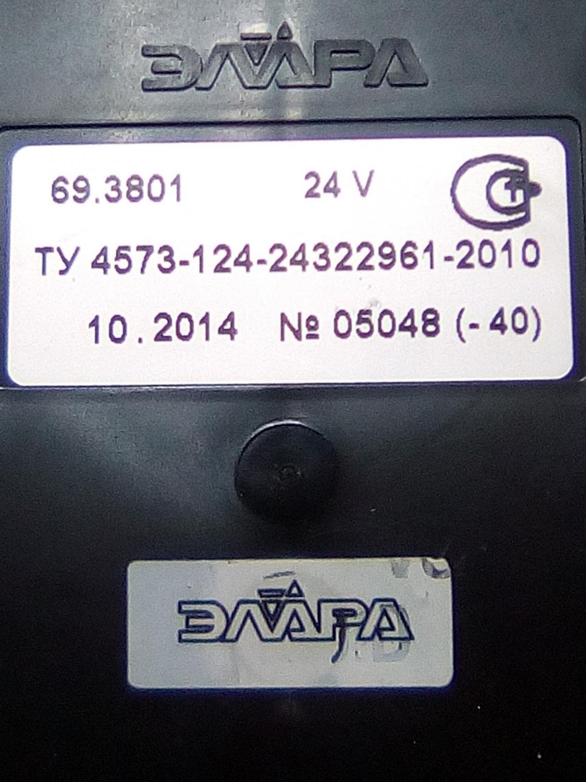

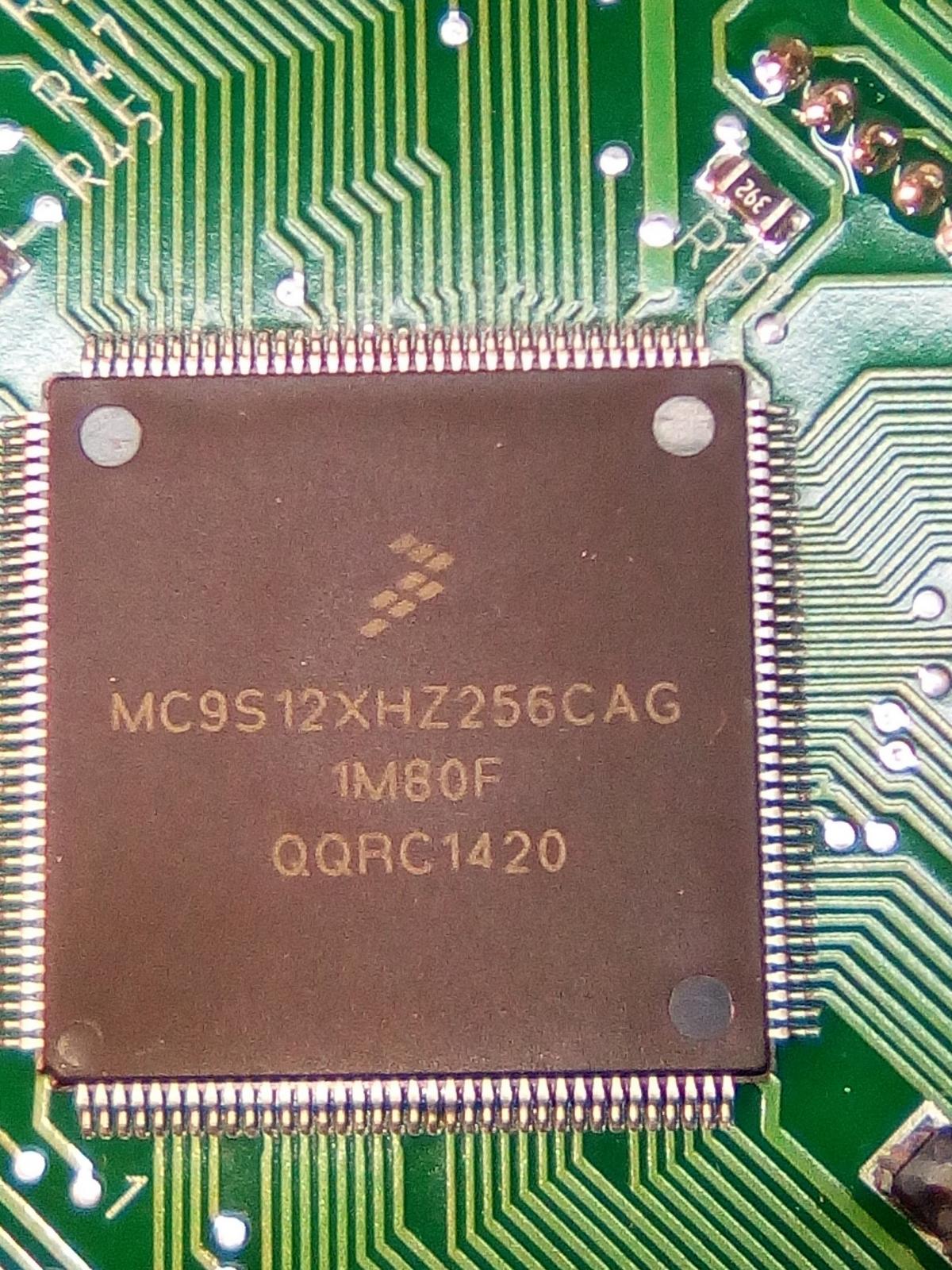

andy68nv Опубликовано 7 декабря, 2017 Поделиться Опубликовано 7 декабря, 2017 Всем добрый день ! Нужна консультация специалиста по одометрам и приборным панелям в частности. Ситуация такая - на ходу ( со слов водилы ) на панели резко изменился пробег. Сейчас показывает 267 тыс с лишним км, хотя на самом деле ( видно по диагностике и соответствует свежести машины - 8790 км ) И сейчас эта новая цифра больше не меняется, хотя суточный пробег бежит и считает. Вопрос - что такое произошло и что реально сделать ? Машина служебная ( пожарная ), поэтому стоять ей долго нет возможности. Фото таблички на панели и процессора прикладываю. Очень надеюсь на помощь, естественно - не бесплатно :-) Ссылка на комментарий Поделиться на другие сайты Поделиться
phantom Опубликовано 7 декабря, 2017 Поделиться Опубликовано 7 декабря, 2017 а проц вычитать слабо? Ссылка на комментарий Поделиться на другие сайты Поделиться
andy68nv Опубликовано 7 декабря, 2017 Автор Поделиться Опубликовано 7 декабря, 2017 (изменено) я же и спрашиваю - есть ли смысл читать и выкладывать дамп ! Может, кто-то уже сталкивался с похожим и в курсе.. или сразу панель под замену и не мучиться.. проц еще не читал, упа есть, завтра в рабочее время попробую прочитать. Изменено 7 декабря, 2017 пользователем andy68nv Ссылка на комментарий Поделиться на другие сайты Поделиться
phantom Опубликовано 7 декабря, 2017 Поделиться Опубликовано 7 декабря, 2017 думаю будет дамп - будет ответ. без дампа ванговать придется долго. Ссылка на комментарий Поделиться на другие сайты Поделиться

andy68nv Опубликовано 11 декабря, 2017 Автор Поделиться Опубликовано 11 декабря, 2017 Все, проблема решена тему можно закрыть ! Проц считан, епром поправлен, пробег и моточасы поставлены на место, машина уехала ! Особая благодарность rolf5300, который принял чисто человеческое участие в решении. Видно, что человек в теме, рекомендую обращаться ! Ссылка на комментарий Поделиться на другие сайты Поделиться
Sergeii Опубликовано 11 декабря, 2017 Поделиться Опубликовано 11 декабря, 2017 Благодарности это хорошо, расскажи что за проблема была.... Ссылка на комментарий Поделиться на другие сайты Поделиться
andy68nv Опубликовано 11 декабря, 2017 Автор Поделиться Опубликовано 11 декабря, 2017 Да проблема ожидаемая и предполагаемая была - 100% была попытка намотки километража каким то "левым" устройством. Может, превысили максимальную скорость намотки, может, еще что-то.. Панель намоталась до 260 тыс км и "ушла в аут". Просто пересчитали епром и все, даже флеш трогать не пришлось.. Ссылка на комментарий Поделиться на другие сайты Поделиться
