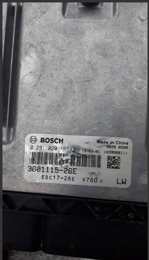

ф7.81 Опубликовано 12 декабря, 2017 Поделиться Опубликовано 12 декабря, 2017 Можно его прочитать, записать кесом? Спасибо за любой ответ) Ссылка на комментарий Поделиться на другие сайты Поделиться
mol78 Опубликовано 13 декабря, 2017 Поделиться Опубликовано 13 декабря, 2017 (изменено) Любой загрузчик, работающий с трикорами, в буте. Там EDC17 CV54/44 IROM TC1767. Изменено 13 декабря, 2017 пользователем ECUFLASH.RU Ссылка на комментарий Поделиться на другие сайты Поделиться
Rogowwww Опубликовано 10 января, 2018 Поделиться Опубликовано 10 января, 2018 Нужно фото монтажа такого блока. Всеравно наверное вскрывал для бута. Буду признателен. Ссылка на комментарий Поделиться на другие сайты Поделиться
чавойто 161 Опубликовано 10 января, 2018 Поделиться Опубликовано 10 января, 2018 Если это EDC17CV44/54 то по диагнозе сделаете сканматиком2 его софтом обновленным или опенбоксом или комбиком с соответсвующим открытым модулем в них. Ссылка на комментарий Поделиться на другие сайты Поделиться
