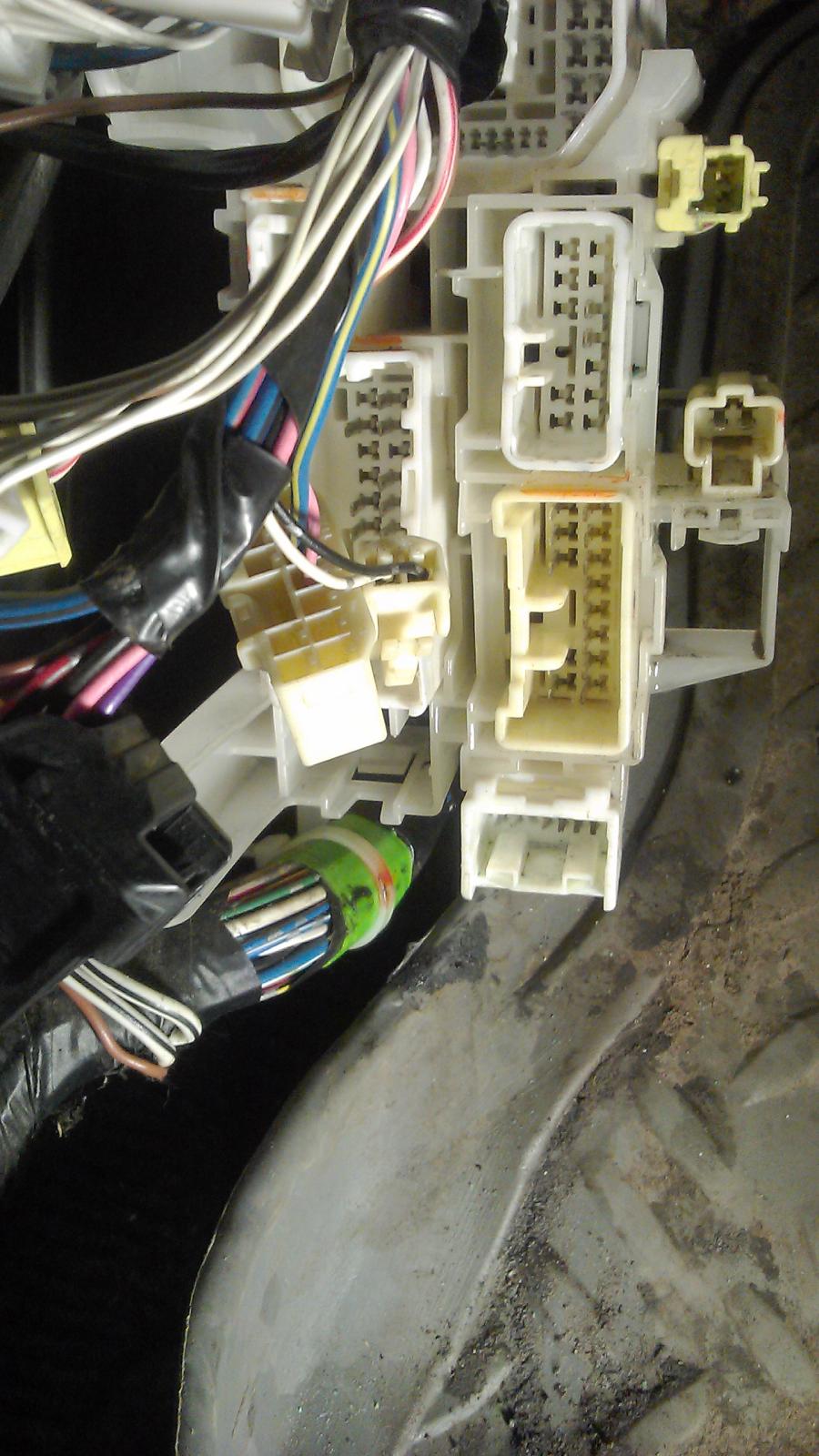

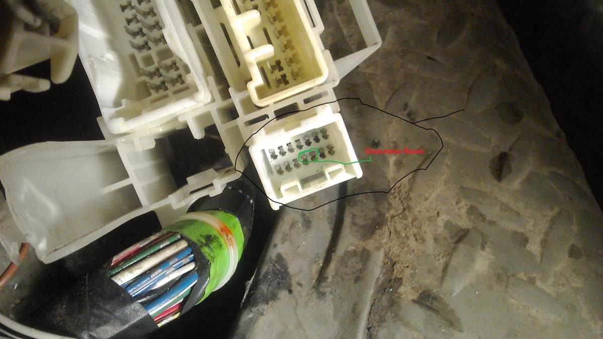

autoleha-sto Опубликовано 13 декабря, 2017 Автор Поделиться Опубликовано 13 декабря, 2017 Спасибо за помощь,разобрался -внутри штекера снизу с водительской стороны окисление было.Снаружи всё чисто и красиво,а внутри зелень между двумя контактами ) Тему можно закрывать Ссылка на комментарий Поделиться на другие сайты Поделиться
FAIR9999 Опубликовано 13 декабря, 2017 Поделиться Опубликовано 13 декабря, 2017 вы-же писали окислов нет Ссылка на комментарий Поделиться на другие сайты Поделиться
autoleha-sto Опубликовано 13 декабря, 2017 Автор Поделиться Опубликовано 13 декабря, 2017 вы-же писали окислов нет на штекере входящем в блок чисто ,провода блестят,а во внутреннем с третьего раза только разглядел окисление еле заметное между двумя пинами.В основном штекера окислены и вход и выход,вот и не разглядел сразу(может до меня кто чистил) Ссылка на комментарий Поделиться на другие сайты Поделиться
