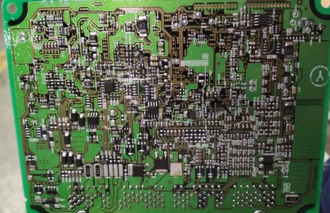

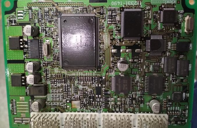

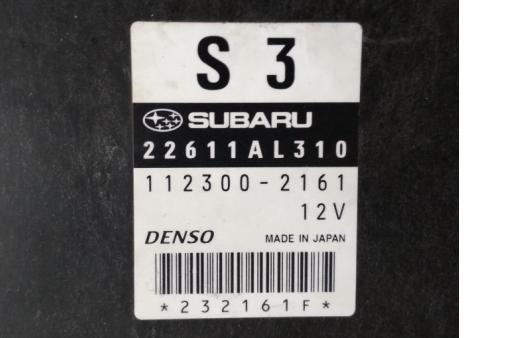

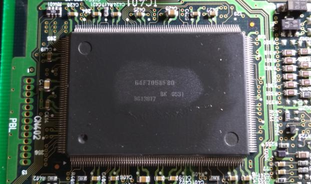

krox Опубликовано 13 декабря, 2017 Поделиться Опубликовано 13 декабря, 2017 Есть авто Subaru WRX 2006 г.в., 2.5 (EJ255), 4wd, MT. Блок Denso c процессором: 64F7058F80. Авто прошивалось прошивкой от Ecu Tek, владелец хочет вернуть заводскую прошивку. Кто может ее скинуть (иденты во вложении). Также владелец говорит, что обратно залить прошивку через OBDII не получится. Что за такой прикол от Ecu Tek? Хочу считать содержимое с помощью Piasini. Писать сток также буду ей. Subaru STi_WRX 2.5 06-07.pdf Ссылка на комментарий Поделиться на другие сайты Поделиться
chigivara Опубликовано 13 декабря, 2017 Поделиться Опубликовано 13 декабря, 2017 (изменено) Прикол в защите от чтения-записи по обд вспомни ежика... но пиасини пох. он запишет Изменено 13 декабря, 2017 пользователем chigivara Ссылка на комментарий Поделиться на другие сайты Поделиться

lek Опубликовано 13 декабря, 2017 Поделиться Опубликовано 13 декабря, 2017 Вот. Идентификатор в хексе совпадает. WRX25stock.zip Ссылка на комментарий Поделиться на другие сайты Поделиться

SubWRX Опубликовано 20 декабря, 2018 Поделиться Опубликовано 20 декабря, 2018 Прикол в защите от чтения-записи по обд вспомни ежика... но пиасини пох. он запишет Здравствуйте. Получается что Пиасини читает и пишет по экутеку. Подключаясь просто по обд ? Или разбирать мозги и подпаивать ? Ссылка на комментарий Поделиться на другие сайты Поделиться
Immooff Опубликовано 20 декабря, 2018 Поделиться Опубликовано 20 декабря, 2018 Разбирать. Ссылка на комментарий Поделиться на другие сайты Поделиться
