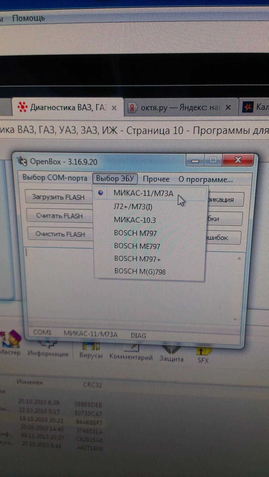

sergo73 Опубликовано 9 ноября, 2013 Поделиться Опубликовано 9 ноября, 2013 скажите, чем про диагностировать М73, какой программой? Ссылка на комментарий Поделиться на другие сайты Поделиться
Demon1980 Опубликовано 18 ноября, 2013 Поделиться Опубликовано 18 ноября, 2013 ты ничего не попутал??? SensDiagnostika V1.2.5 есть родная программа для сенса (АКМ вроде как), тебе лучше на сайте сенсоводов спросить главное что-б ты не путал Ссылка на комментарий Поделиться на другие сайты Поделиться
nemoi Опубликовано 20 ноября, 2013 Поделиться Опубликовано 20 ноября, 2013 главное что-б ты не путал ты походу вживую Box и не видел ну или думаешь что диагностика это номера кодов считать. Ссылка на комментарий Поделиться на другие сайты Поделиться
Olegas19 Опубликовано 21 ноября, 2013 Поделиться Опубликовано 21 ноября, 2013 ты походу вживую Box и не видел ну или думаешь что диагностика это номера кодов считать. Чел решил ,если в проге есть надпись Diag -она точно диагностическая Во оно как Ссылка на комментарий Поделиться на другие сайты Поделиться
paul Опубликовано 21 ноября, 2013 Поделиться Опубликовано 21 ноября, 2013 скажите, чем про диагностировать М73, какой программой? Open-Diag Ссылка на комментарий Поделиться на другие сайты Поделиться
