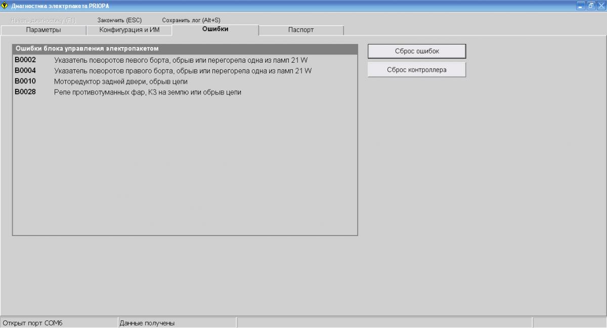

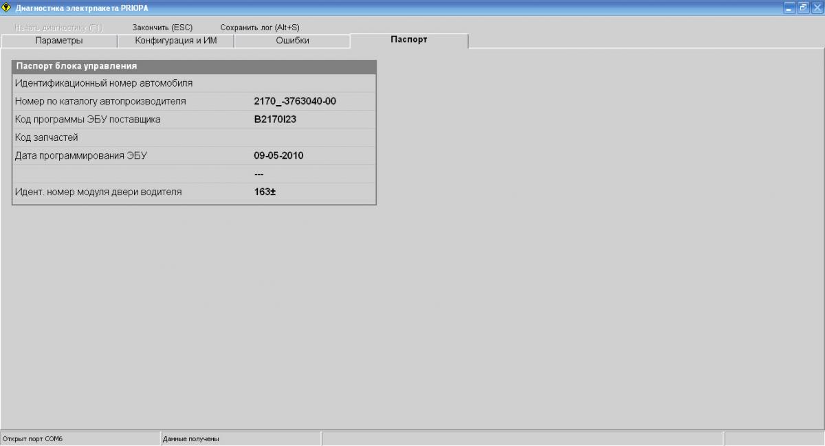

vw team Опубликовано 18 апреля, 2014 Поделиться Опубликовано 18 апреля, 2014 В 27.03.2014 в 12:13, 777darkangel сказал: диагностирую ВАЗ, ГАЗ, УАЗ с помощью OpenDiagFree, работает отлично, диагностирует двигатель и дополнительное оборудувание! Что из дополнительного оборудования можно диагностировать некоммерческим софтом? Ссылка на комментарий Поделиться на другие сайты Поделиться

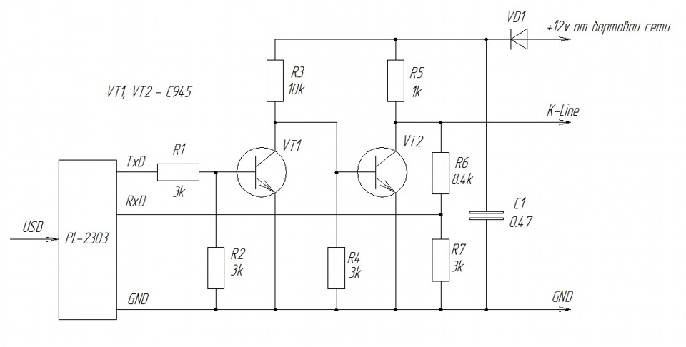

SPEEDMoney Опубликовано 19 апреля, 2014 Поделиться Опубликовано 19 апреля, 2014 В 12.03.2010 в 17:09, fakk6 сказал: Так что, никто не поборол эти 200 запусков в автотестер? Жаль прога хорошая! 200 машин по 10$ за каждую = нормальный сканер :) У меня с автотестером нечего не получилось. Может я сканер собрал не правильно? Скинь плиZZZ схему своего сканера. Ссылка на комментарий Поделиться на другие сайты Поделиться
vw team Опубликовано 19 апреля, 2014 Поделиться Опубликовано 19 апреля, 2014 В 19.04.2014 в 05:10, SPEEDMoney сказал: У меня с автотестером нечего не получилось. Может я сканер собрал не правильно? Так у меня тоже кроме двигателя ничего не видит. Я думаю что 777darkangel внесет ясность. Ссылка на комментарий Поделиться на другие сайты Поделиться

052 Опубликовано 21 мая, 2014 Поделиться Опубликовано 21 мая, 2014 В 18.04.2014 в 18:11, vw team сказал: Что из дополнительного оборудования можно диагностировать некоммерческим софтом? Была приора. Прочитались усилитель руля, ВСМ и отопитель. Шнур д-кан(инпа бмв) Ссылка на комментарий Поделиться на другие сайты Поделиться
