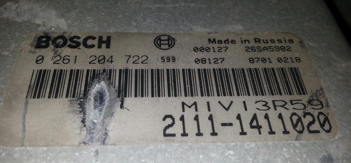

r51 Опубликовано 22 августа, 2015 Поделиться Опубликовано 22 августа, 2015 всем здравствуйте. Подскажите,изходя из фото,можно узнать какой это bosch.Строка с r59 это я так понимаю прошивка. Ссылка на комментарий Поделиться на другие сайты Поделиться
sermihailovih Опубликовано 22 августа, 2015 Поделиться Опубликовано 22 августа, 2015 (изменено) Профиль заполни. M1V13R5912-11-1998KC #790B Bosch M1.5.4 2111-1411020 2111 Россия-83 Текущая серийная версия, одновременный впрыск, резонансный датчик детонации. Изменено 22 августа, 2015 пользователем sermihailovih Ссылка на комментарий Поделиться на другие сайты Поделиться
