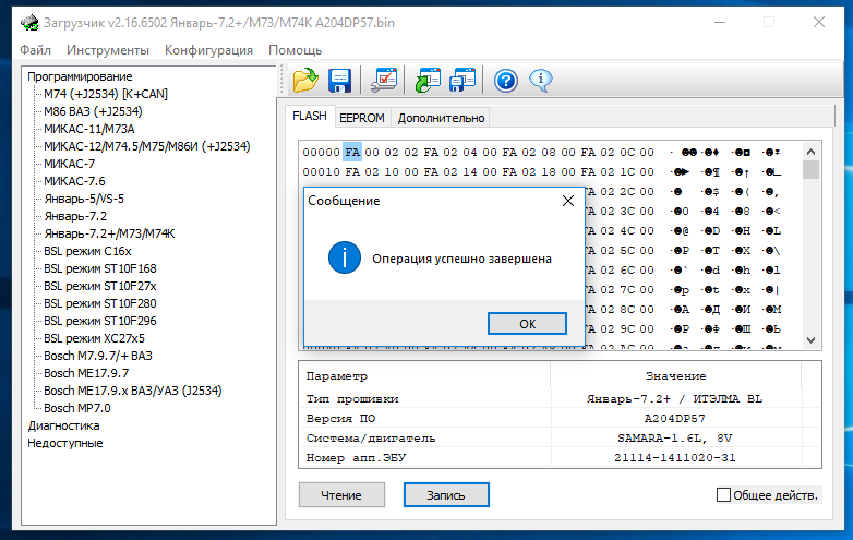

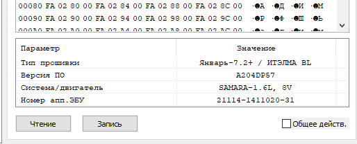

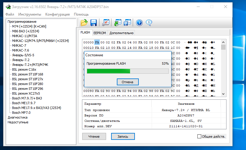

Только что попробовал залить Автел в Ителму .
Думаю и наоборот тоже получится .
Изменено пользователем timka
Тоже пробовал как то в автел залить ителму, все вроде получилось, но после работы на хх 1-2 мин начиналась раскачка оборотов, вплоть до остановки мотора. Епром чистил, заливал новый. Прошивки всех известных авторов Паулюс ММК.

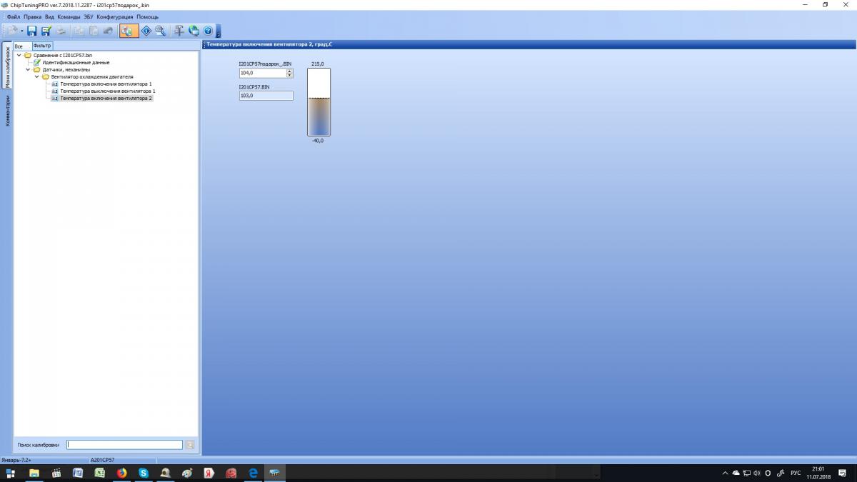

А нет ли у кого просто стока для калины i201cp57 но с двумя вентиляторами - а то на стоке включается только на 105 и на макс? или кто подкорректирует 1 на 100 и до 94 в на 104 и до 100
Реально в данном блоке две скорости реализовано .Причем, если перекинуть пин управления вентилятором   с 29 на 68 ,то будет включаться на 103 первая скорость (это для стока СР57 ).

Сток: Вент1= 105/100
          Вент2= 103/100
Т,е. в софте попутаны вентиляторы?
У ммкашника 1=99/96
                        2=102/97
          Вент2= 103/100
У ммкашника 1=99/96
                        2=102/97

sekil , А причем тут какие-то ммк_ашки  с их двумя скоростями ,мы вроде как о стоке  говорим ?!
У вас физически ,в проводке,обе скорости реализованы ?
зы:Почему я пишу ,что в стоке две скорости реализовано .Приезжают калины где уже стоят данные Эбу (по причине залития родных обычных Я7.2 из печного радиатора ) ,и вечно их владельци ноют по поводу позднего  включения вентилятора сод ,когда стрелка на панели приборов уже почти в красной зоне .Говорю им ,можно понизить Т_включения вентилятора в программе, и после перепрошить Эбу .Но не все соглашаются на это ,поэтому тупо перекидываю пин в ответном разъёме с 29_го на 68 _й и Т_включения становится =103 гр ,что тоже уже поздновато ,но лучше так чем 105 .
Но есть такие январи плюсовые ,где тупо работает только одна скорость или совсем молчит блок в плане вентилятора .открываешь крышку ,а там нет второго канала на плате ,-не запаяно там ни чего .Те или тупо берут плату от самароблоков и перешивают туда калиновское ПО и накрывают блок с шильдом 201СР57
