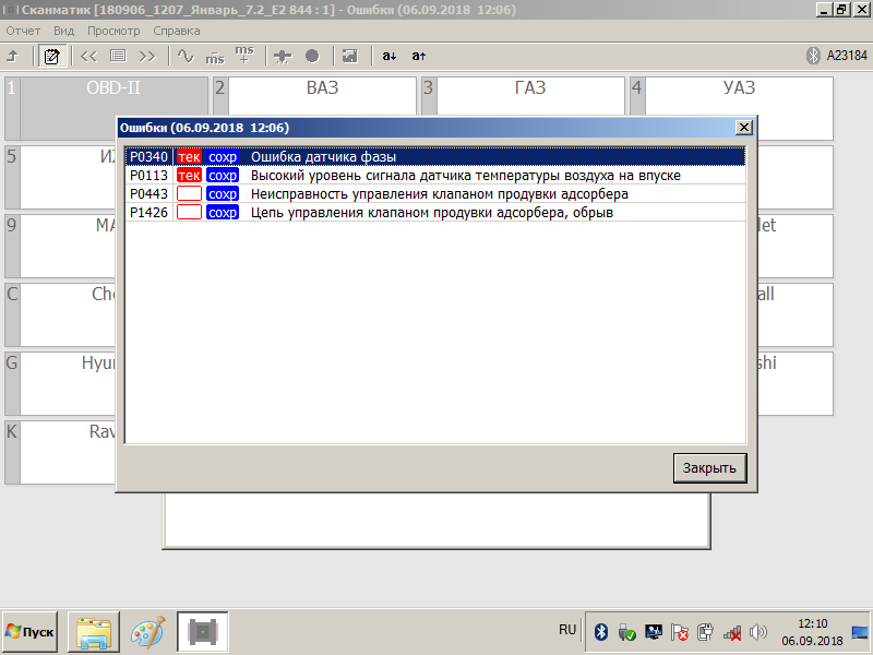

элик Опубликовано 6 сентября, 2018 Поделиться Опубликовано 6 сентября, 2018 (изменено) добрый день коллеги , есть редактор на все модуля ,но нету модуля на прошивку 72+ , буду признателен на этой прошивки убрать галочки на указанные ошибки и изменить температуру .... 98 - 95 I201RR58+_3.bin Изменено 6 сентября, 2018 пользователем элик Ссылка на комментарий Поделиться на другие сайты Поделиться

Saha65 Опубликовано 30 ноября, 2018 Поделиться Опубликовано 30 ноября, 2018 добрый день коллеги , есть редактор на все модуля ,но нету модуля на прошивку 72+ , буду признателен на этой прошивки убрать галочки на указанные ошибки и изменить температуру .... 98 - 95 Пробуй I201RR58-3.bin Ссылка на комментарий Поделиться на другие сайты Поделиться
