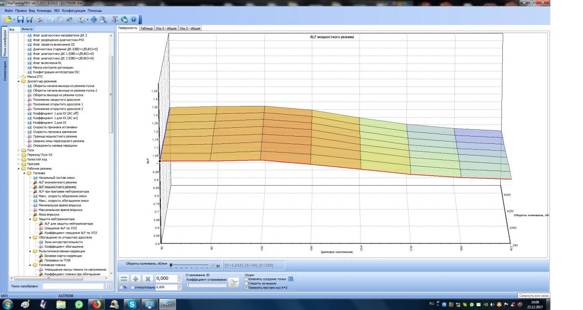

тас Опубликовано 23 декабря, 2017 Поделиться Опубликовано 23 декабря, 2017 (изменено) смесь в эко задана 14.7 к 1 до 4000 об кв . и не будет выполняться пока не будут созданы для этого условия - например одно из них -зона регулирования задана до 7000 об кв. как вариант настроить смесь можно - задав условия ,чтобы работал только мощн.режим ,а в нем задать все желаемые смеси . например как в скрине Изменено 23 декабря, 2017 пользователем тас Ссылка на комментарий Поделиться на другие сайты Поделиться

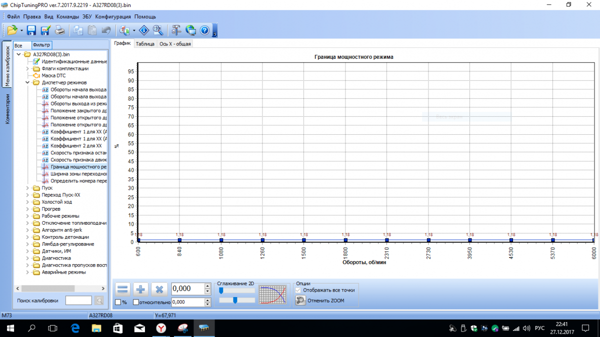

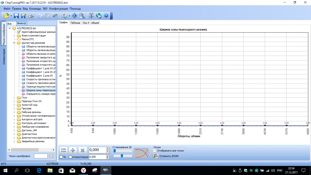

timka Опубликовано 27 декабря, 2017 Поделиться Опубликовано 27 декабря, 2017 про дпдз подробнее.. Цитата из справки того самого CTPro которым вы работаете . Мощностной режим включается при условии, что положение дросселя превысило величину равную сумме чисел из таблиц Граница зоны экономичного режима и Ширина зоны переходного режима. В том случае, когда положение дросселя меньше, чем число из таблицы Граница зоны экономичного режима, диспетчер режимов определяет экономичный режим и состав смеси берется из таблицы Состав смеси для экономичного режима. Теперь смотрим что у вас и думаем : Ссылка на комментарий Поделиться на другие сайты Поделиться
