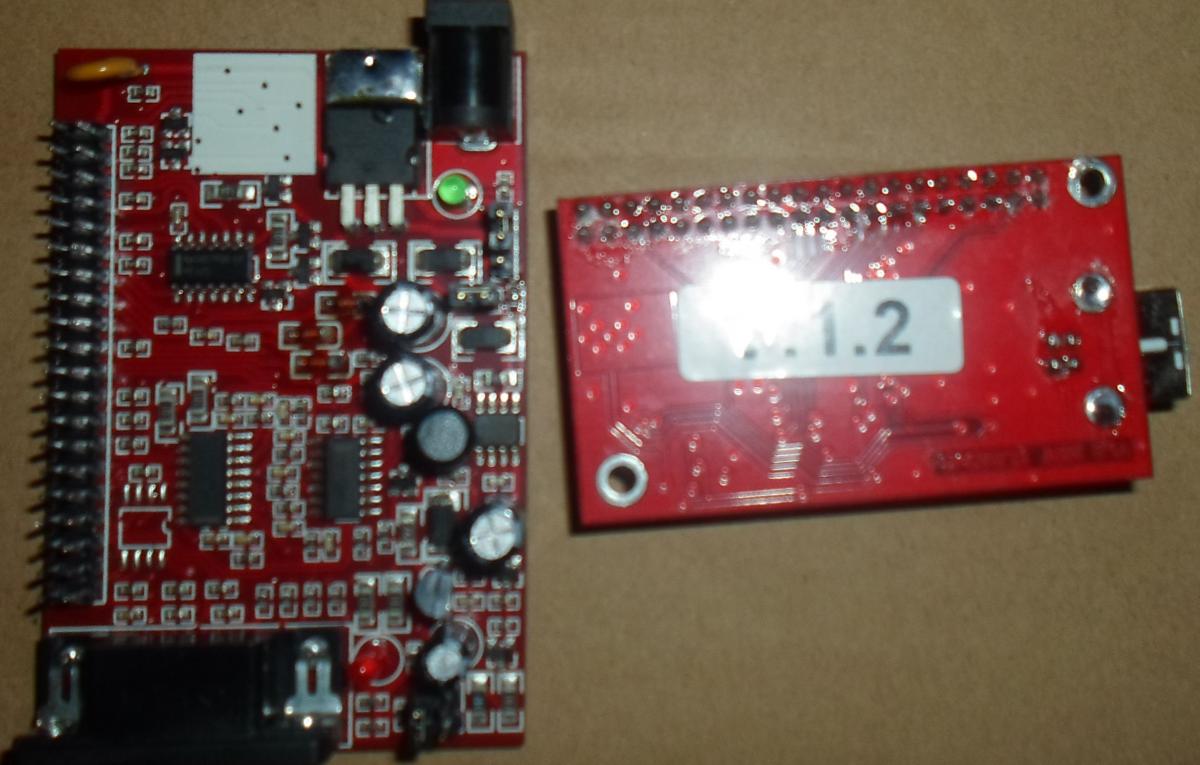

YUKKA Опубликовано 15 марта, 2013 Поделиться Опубликовано 15 марта, 2013 (изменено) Пришел прогер мне из китая , я вот читаю тут у всех тест проходит , а я мож чё не так делаю ? пишет что юсб не вставлен , хотя работает , микросхем гору перечитал для проверки , в диспетчере есть устройство upa usb . мож не так дрова поставил или это чинцы чё-то замутили ? ,прогер красный V1.2 (наклейка сверху) P.S. абсолютно не проблемма , а просто интересно в чём прикол.,а и еще на плате той где разъем доп питания стоит , нету восьминогой микрухи (рядом с DB 9 разъемом должна быть) , мож из за этого ? Изменено 15 марта, 2013 пользователем YUKKA Ссылка на комментарий Поделиться на другие сайты Поделиться
YUKKA Опубликовано 15 марта, 2013 Поделиться Опубликовано 15 марта, 2013 Сфотал вот. Ссылка на комментарий Поделиться на другие сайты Поделиться
zingelshuher Опубликовано 15 марта, 2013 Поделиться Опубликовано 15 марта, 2013 нету восьминогой микрухи был когда то такой, небыло микрухи. читал писал эпромки 93 и моти внутривенно ним, проблем не замечал. да и хз. Ссылка на комментарий Поделиться на другие сайты Поделиться
Slavik k Опубликовано 16 марта, 2013 Поделиться Опубликовано 16 марта, 2013 в оригинале там есть микруха наверно ноу хау китайцев , или тупо " забыли" поставить Ссылка на комментарий Поделиться на другие сайты Поделиться

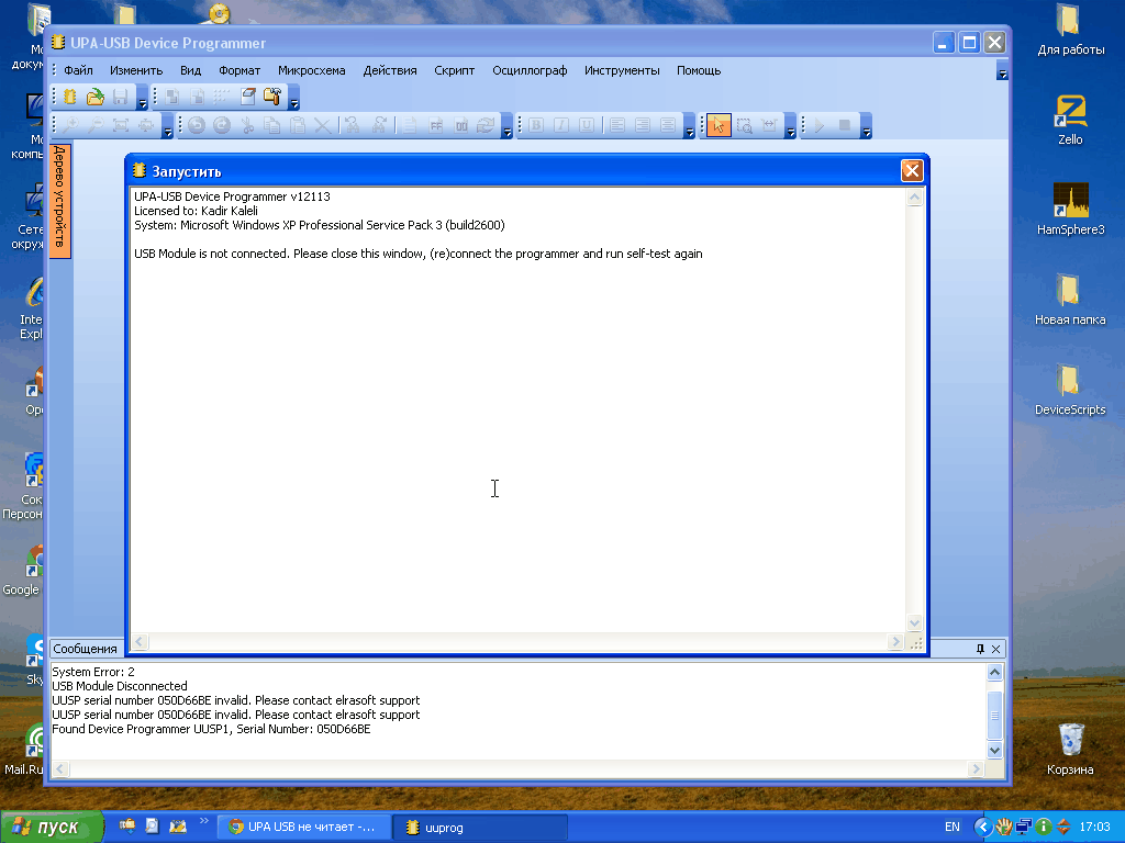

YUKKA Опубликовано 16 марта, 2013 Поделиться Опубликовано 16 марта, 2013 Короче доэкспериментировался я , уушатал вроде успешно прогерчик , а мож и нет , х.з. , вобщем он пишет там внизу что типа номер такой-то прогер нелицензионный и звоните , пишите короче , но сам работает ,правда чем так ,то лучше никак , ну да и чё теперь , а работать он начинает только после попытки сделать тест оборудования , и при этом там-же внизу пишет сначала что дисконнектед , затем найден прогер номер такой-то и тест на этом заканчивается , но зато начинают читаться и писАться микрухи . Кстати никто не в курсе чё за восьминожка стоит рядом с 24С128 ? , я предполагаю что изначально прогер видимо рабочий был , эт я его шатнул , взял и установил софт 1.2.1.7 , а на диске оказывается был 1.2.1.3 , блин очумелые ручки , и тяга к обновлённой халяве к чему приводят , теперь разбираться с ним буду , не выкидывать-же . Ссылка на комментарий Поделиться на другие сайты Поделиться
zingelshuher Опубликовано 16 марта, 2013 Поделиться Опубликовано 16 марта, 2013 прогер нелицензионный и звоните ты его пробовал обновлять? на диске оказывается был 1.2.1.3 а сейчас как с этим софтом? накидай скринов, нету неподнимаемых апаратов... если проблема чисто в софте то скорей всего ты не первый в такой ситуации. разрулится. Ссылка на комментарий Поделиться на другие сайты Поделиться

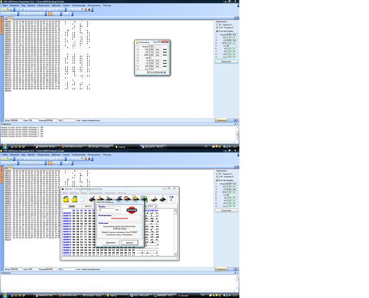

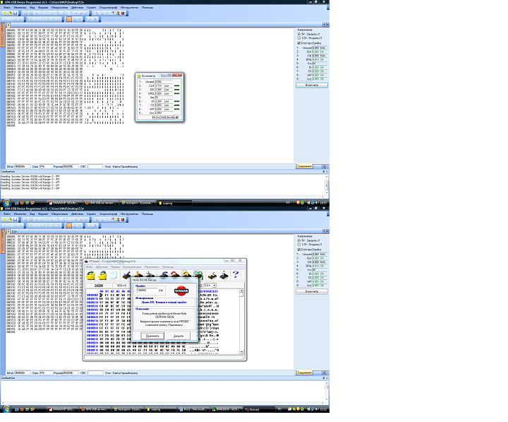

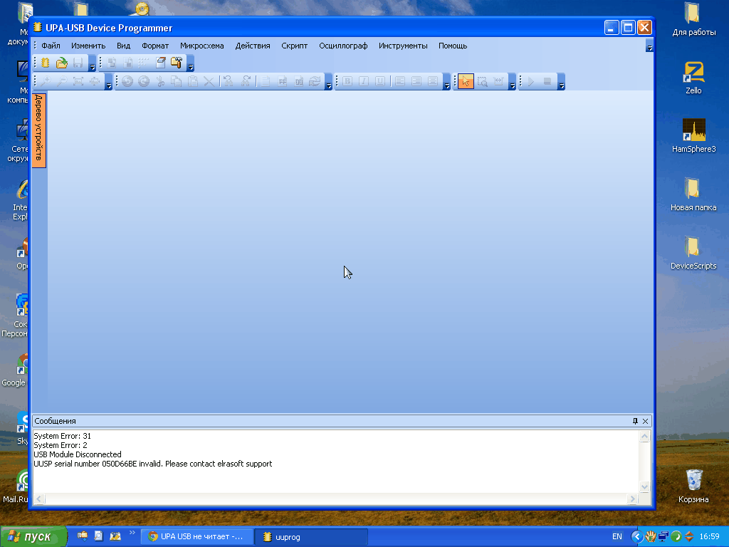

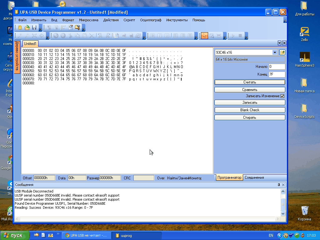

YUKKA Опубликовано 17 марта, 2013 Поделиться Опубликовано 17 марта, 2013 Да я установил софт 1.2.1.3 теперь , ну как и раньше он работает ,читает пишет микрухи , только подключается через ...опу , вставил в юсби прогер ,он тихо там чего-то в динамиках блынкнул , запускаю софт , он внизу сообщает Disconnected и затем прогер с номером 050D66BE чужой и пишите туда короче (скрин номер один), далее делаем тест хардваре , (скрин номер два) , и дальше всё работает , (скрин номер три.) ,софт хоть сколько раз запускать можно после этого и всё работает тогда сразу , без бубна , но пока пока не переподключишь сам прогер в юсби , и вот если кому мож сгодится дампик с 24С128. upa usb 24C128 china.bin Ссылка на комментарий Поделиться на другие сайты Поделиться

YUKKA Опубликовано 18 марта, 2013 Поделиться Опубликовано 18 марта, 2013 Победил вроде ,почти , софт поставил 1.2.0.5 и в свойствах самой проги галку поставил -только чтение , и в лицензии тоже ,теперь с 9 вольтами еще разобраться и всё , ну правда внешнего источника под рукой нет дома , на работе померию .7.7 выдаёт при тесте , питание с юсби 4.75 вольта , наверное маловато будет. Ссылка на комментарий Поделиться на другие сайты Поделиться

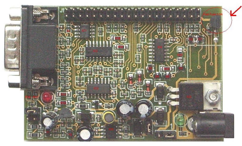

marov.a Опубликовано 7 июня, 2013 Поделиться Опубликовано 7 июня, 2013 помогите разобраться.вчера работал upa с 93с66 все было ок. сегодня сначала выбила ошибка подключения,но с ней быстро разобрался,потом начались ошибки при попытке прочитать мс.запустил тест по всем пунктам Test Failed.upa китайская.пробовал на двух компьютерах,результат одинаковый.у кого есть электросхема программатора или отчетливое фото.на моем затерта маркировка микросхем. Ссылка на комментарий Поделиться на другие сайты Поделиться
6508560170 Опубликовано 8 июня, 2013 Поделиться Опубликовано 8 июня, 2013 (изменено) ...На всех затерты или U1,U2 ( которые нужны) Изменено 8 июня, 2013 пользователем 6508560170 Ссылка на комментарий Поделиться на другие сайты Поделиться
6508560170 Опубликовано 8 июня, 2013 Поделиться Опубликовано 8 июня, 2013 Не успел отредактировать - U2 читал писал как 24с128 Ссылка на комментарий Поделиться на другие сайты Поделиться
marov.a Опубликовано 8 июня, 2013 Поделиться Опубликовано 8 июня, 2013 затерты все мс,маркировку хотелось бы для полного понимания что где и как проверить Ссылка на комментарий Поделиться на другие сайты Поделиться

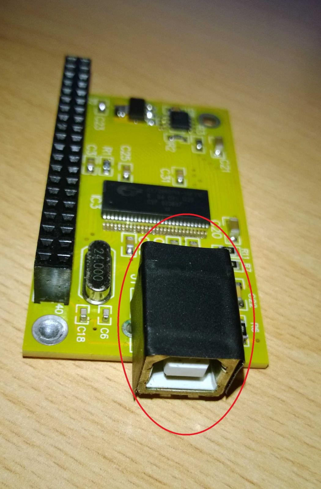

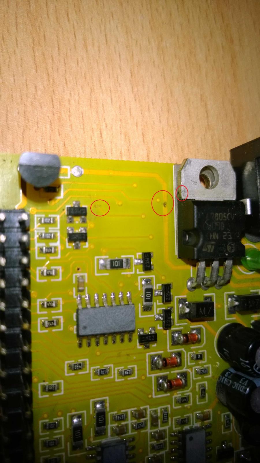

Rapper Опубликовано 3 декабря, 2013 Поделиться Опубликовано 3 декабря, 2013 Всем привет. Как говорится старых тем не бывает. Вобщем довелось мне сегодня достать из под пыли UPA-USB клон. Нужно было пару раз прочитать 24C16 (W6). И чтото она не читалась, я рашил заглянуть сюда и наткнулся на эту тему. Вобщем в итоге проблема (ACK Error) была из за плохо припаянных ног, торопясь пропаял только одну сторону микрухи (потом зазвонил телефон и я вернувшись решил что всё запаянно). Прочтя пару постов по этой теме вспомнил в каком состоянии я получил свой клон. Сначала он вобще не запускался и грелись его собственные микрухи. Маркированны точки возможного замыкания на корпус USB разъёма верхней платы. Решение проблемы изоляция USB - разъёма. Кусочек изоленты достаточен. После этого микросхемы упы больше не грелись, но это было ещё не всё. После подключения упа переодически вылетала из списка подключенных устройств при этом издавался звук как если пользователь сам отключил устройство. Через некоторое время упа опять "самоподключалась". Заменил "оригинальный" USB кабель на имеющийся под рукой и упа больше не одключалась. У большинства микрух отсутствует маркировка (какието садисты наждаком поиздевались). Кроме того некоторые адаптеры либо имеют явный дефект, либо попросту не спаянные либо отсутствуют вобще. Ссылка на комментарий Поделиться на другие сайты Поделиться
