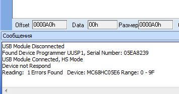

ciber Опубликовано 11 декабря, 2013 Поделиться Опубликовано 11 декабря, 2013 (изменено) В общем такая ситуация: процессор выпаян, проводками соединен с СОМ разъемом, подключающимся к UPA-USB. Между 3 и 4 ногами камня собрана схема из паралельно включенных кварца на 4 МГц (как и в программе), резистора на 10 МОм, а их выводы через конденсаторы 47 пф замкнуты на корпус. Пробовал и с родным USB проводом, и менял провод на другой, заведомо исправный. При попытке прочитать камень результат тот же: устройство не ответило. Да, еще вопрос: может ли он быть защищен от чтения: Если да, то какое сообщение при этом выдает UPA и как (если это возможно) эту защиту отключить ? Изменено 11 декабря, 2013 пользователем ciber Ссылка на комментарий Поделиться на другие сайты Поделиться
ciber Опубликовано 11 декабря, 2013 Поделиться Опубликовано 11 декабря, 2013 Согласно даташиту поменял конденсаторы на 18 пф. результат тот же. Для наглядности додаю скриншоты Ссылка на комментарий Поделиться на другие сайты Поделиться

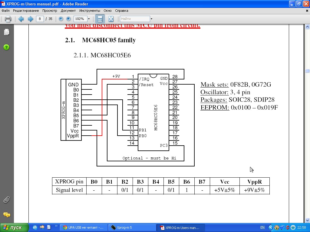

YUKKA Опубликовано 11 декабря, 2013 Поделиться Опубликовано 11 декабря, 2013 (изменено) Если защита установлена ,то так-же будет сообщение что девайс не отвечает , упа не расчитана на обход защиты , ну если только попробовать запустить камень на частоте выше на четверть чем в схеме кварц стоит , да и то маловероятно , надо-бы на другом прогере попробовать прочитать , и кстати на 15-й ноге (17-я QFP44) РС 3, там должен быть + вроде-бы , во всяком случае в х-проговском хелпе так , мне такой проц не попадался , но для проверки я делал так : брал проц , читал х-прогом , убирал защиту (в 05В6 например стоит по адресу 0100 в еепром , надо ставить FF ) и затем уже проверял как упа их читает , вобщем скажу одно - с защитой упа не одного не прочитала из 05-й серии , но их-же со снятой защитой читает и пишет нормально. Изменено 11 декабря, 2013 пользователем YUKKA Ссылка на комментарий Поделиться на другие сайты Поделиться

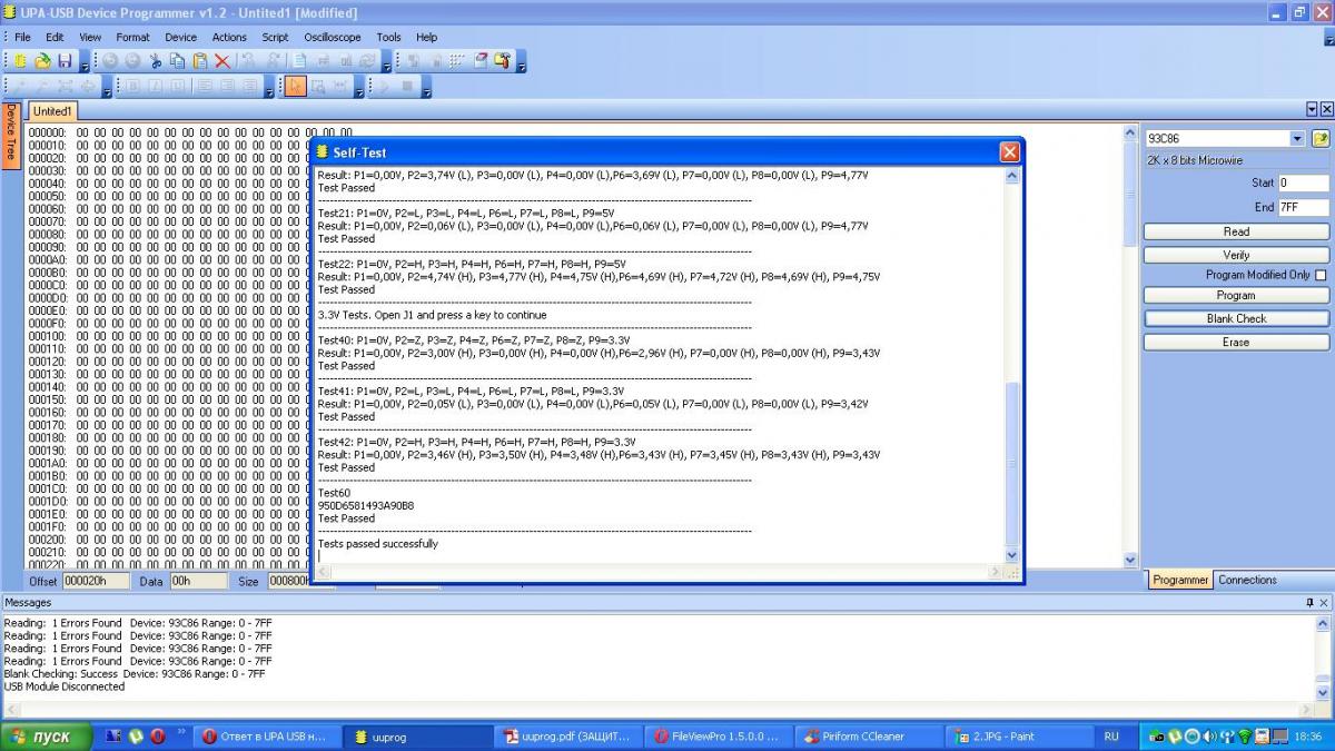

valbit Опубликовано 17 декабря, 2013 Поделиться Опубликовано 17 декабря, 2013 Привет всем! Тема еще круче! Купил УПу х.з. оригинал ли (не знаю как определить).. вообщем все тесты по питанию проходят, а вот ничего не читает ( и ставил простые ЕЕПРОМки и МОТИКИ..., менял питания на внешние кабель USB ) - все 00000h v1.2.1.13 ВОПРОС - что с прогером не так? Спасибки. p.s. сори за качество фоток.. чтение 93С86.. Ссылка на комментарий Поделиться на другие сайты Поделиться

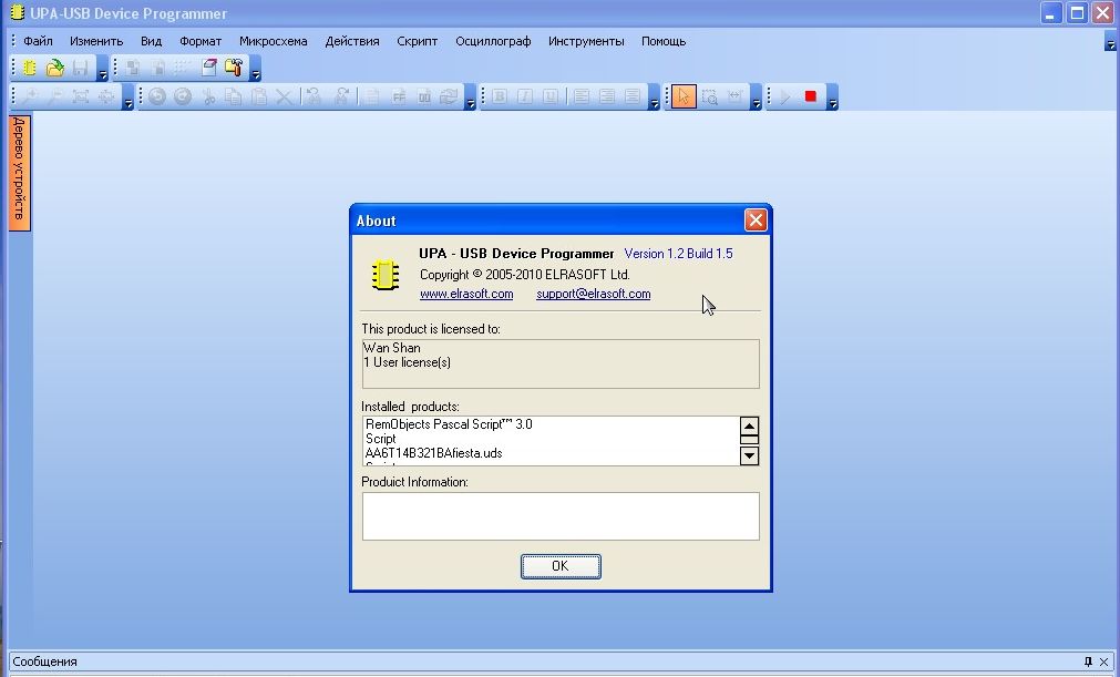

VVlad Опубликовано 17 декабря, 2013 Поделиться Опубликовано 17 декабря, 2013 А ты зайди на оф сайт и обнови ее до последней версии софта и сразу поймеш, что у тебя клон чистейшей воды... Ссылка на комментарий Поделиться на другие сайты Поделиться
Djal Опубликовано 17 декабря, 2013 Поделиться Опубликовано 17 декабря, 2013 покупают клон и удивляются что чтото некорректно работает, радуйтесь что вообще работает. Ссылка на комментарий Поделиться на другие сайты Поделиться
valbit Опубликовано 17 декабря, 2013 Поделиться Опубликовано 17 декабря, 2013 В 17.12.2013 в 17:00, VVlad сказал: А ты зайди на оф сайт и обнови ее до последней версии софта и сразу поймеш, что у тебя клон чистейшей воды... прблема в логине..,у мну диск и там его нет.Написать в Ему в личку? В 17.12.2013 в 17:06, Djal сказал: покупают клон и удивляются что чтото некорректно работает, радуйтесь что вообще работает. не я покупал.., фирма, да не суть , даж если и клон сделан по "респекту" - почему не работает! Ссылка на комментарий Поделиться на другие сайты Поделиться
YUKKA Опубликовано 17 декабря, 2013 Поделиться Опубликовано 17 декабря, 2013 (изменено) Вот этот софт ставь (12105), чинский прогер хоть там чё написано будет , не верь ничему , работает он со старыми версиями софта , пока чинцы не отломают ещё чего-нибудь . И дрова тоже из инсталированного софта нужно поставить. P.S. и профиль заполни согласно правил форума. Изменено 17 декабря, 2013 пользователем YUKKA Ссылка на комментарий Поделиться на другие сайты Поделиться
