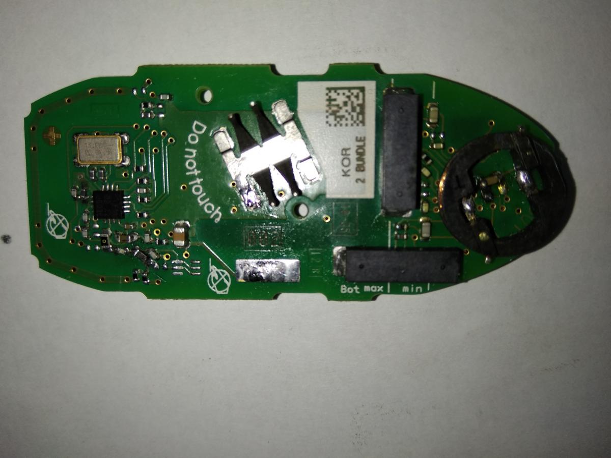

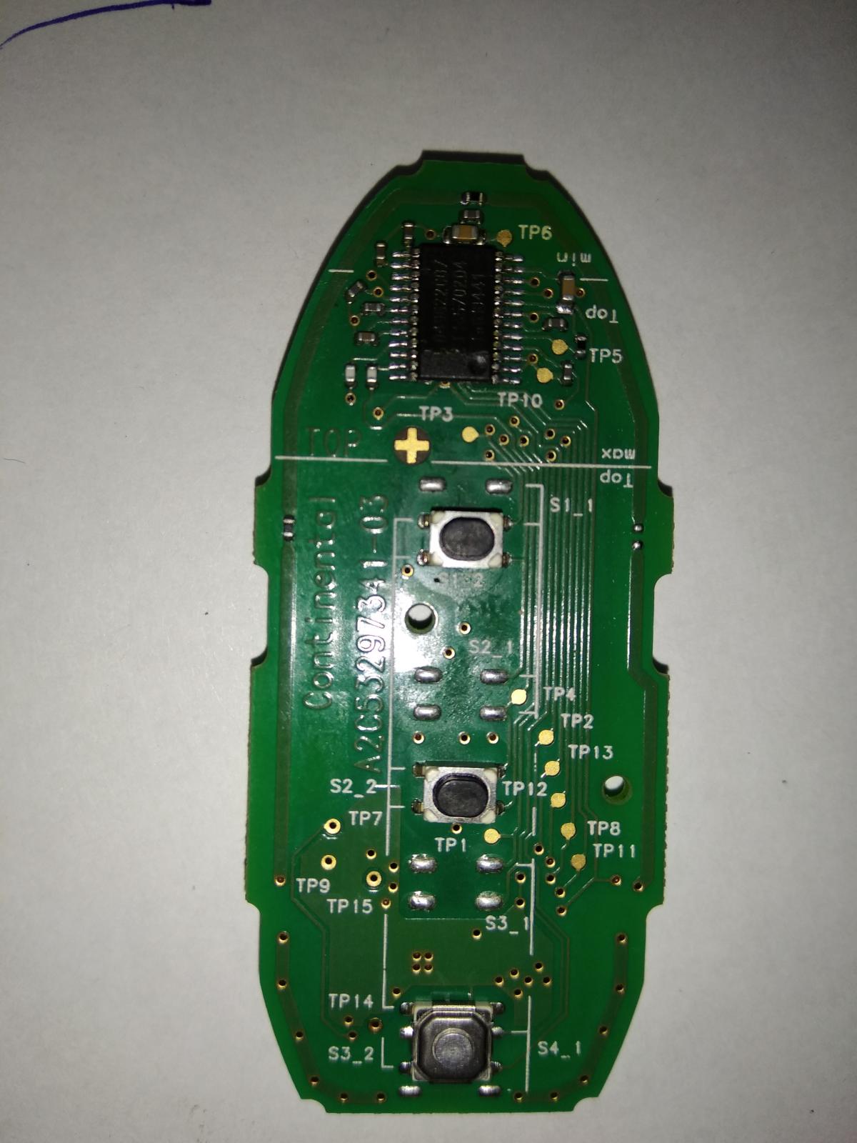

rag25 Опубликовано 29 декабря, 2017 Поделиться Опубликовано 29 декабря, 2017 На эвакуаторе привезли Teana 2011г., кнопка старт-стоп, два ключа- смарт, слот для вставления ключа. Машина не видит ключи. Ключи механически повреждены. Из двух ключей собрал один. Но Advansed Coge Evo его не читает, и машина естественно ключ не видит. Сопротивление круглой катушки 130 Ом, звонится на пины 13 и 14 микросхемы, две другие прямоугольные катушки тоже звонятся на пины 9,10 и 15,16. Для эксперимента подкидывал другие катушки, и питание 3В. от блока - безрезультатно, ключ молчит. X-100 PRO прочитал пин., захожу в NATS, разблокирую рулевую колонку, могу прописать другие ключи с инициализацией, но ключей других нет, да и чип тут, скорее всего 80 бит нужен. На микросхеме в ключе кроме тех рядов цифр больше ничего, искал даташит -не нашел. Прошу подсказать какой чип подойдет (по моим данным нужен смарт-ключ с PCF7956) и запрограммируется ли смарт-ключ БУ или нужет только новый. Ссылка на комментарий Поделиться на другие сайты Поделиться

rag25 Опубликовано 29 декабря, 2017 Автор Поделиться Опубликовано 29 декабря, 2017 Спасибо Sokolbaik, за поддержку. Да, PCF 7952, понял. На микре в ключе: 049622с07, Т14570204, Тп 610441. У меня CarmanScan, после разблокировки руля и вкл. зажигания он связывается с BCM, с NATS, а с IMMO и Inteligent Key нет. Через какую вкладку тогда прописывать? После разблокировки руля и подачи плюса на реле стартера машина заводится, коробку переключать только с кнопкой разблокировки. Похоже на режим Lim Home Ссылка на комментарий Поделиться на другие сайты Поделиться
homer111 Опубликовано 29 декабря, 2017 Поделиться Опубликовано 29 декабря, 2017 Разблокировка руля это и есть запись ключей. После анлока защелки нужно в слот пихать ключ, включать зажигание и ждать пока лампа иммо отморгает 5 раз. После выключить, всунуть другой ключ - включить и так для каждого ключа. PCF7952 13 14 ноги для RFID антенны. Если антенна жива и емкость тоже, но ключ молчит - значит клинт чота гонит и микроба там мертва. Ссылка на комментарий Поделиться на другие сайты Поделиться
