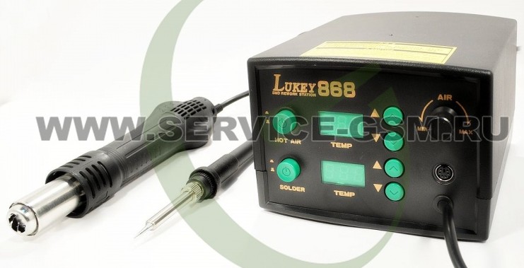

MASANY Опубликовано 17 июня, 2012 Поделиться Опубликовано 17 июня, 2012 У меня вот такая, Lukey 868 Нагревательный элемент - керамический Хакко в паяле ,пропеллер в ручке Удобно и тихо. Ссылка на комментарий Поделиться на другие сайты Поделиться
