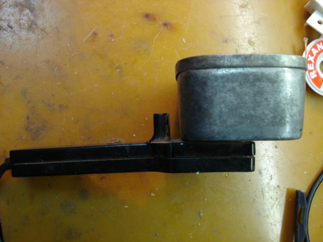

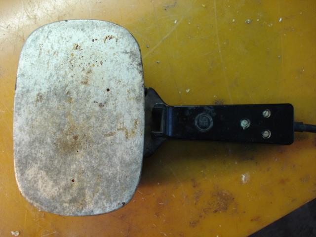

start Опубликовано 7 июня, 2013 Поделиться Опубликовано 7 июня, 2013 Вот пользуюсь для нижнего прогрева,400Вт 220в. Встроенный термостат таблетка на 150гр.Равномерный прогрев в зоне пайки. Верх Lakey 825D+. Ссылка на комментарий Поделиться на другие сайты Поделиться
