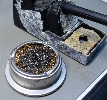

Станцией тоже лукейчиком пользуюсь, дешево и со вкусом что называется. Фен на проводе, вроде и не тяжелый, нормально все, жало одно уже ушатал, когда обычный паяльник сдох провода старые с кислотой пришлось паять, не любит он этого. Ну поставил новое жало и радуюсь жизни. А от канифоли не видел проблем. Пользуюсь штатной губкой. Я вот думаю, если кто об неё умудряется жало поцарапать то может просто не в курсе что её надо водой смачивать? :blush:
Жало обычно идет с керамикой на конце, счистишь ее - пипц, весь припой не на кончике - а вверх жала улазит. Нельзя его перегревать, так же прозвучал хороший совет, перед выключением добавлять олово. Обычно станции идут с подставкой под паяльник, в нем же есть место под губку и сама губка, эту нишу с губкой нужно заливать водой и переодичемкт чистить жало от шлака, если нет - можно докупить отдельно или самому изготовить. И выбросите канифоль, она не годится для пайки СМД, был ряд случаев, что после пивонеров приносили телефоны с БГА ми-ми у которых было сопротивление там, где его не должно быть. Вот купите такой тюбик, хватает на долго(год), наносите на поверхность пайки зубочисткой деревянной, совсем чуть чуть.http://www.gsmservice.ru/model637.htm
Так же есть для старых паяльных станций еще один способ очистки жала, можно изготовить самому из Хоз. магазина, сковородки по моему ими чистят...
