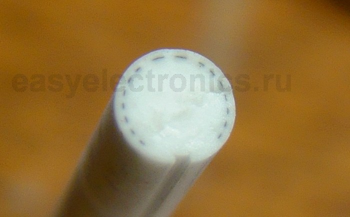

тут главное "угадать" с типом нагревателя - а они бывают двух типов: керамика+терморезистор или термопара+нихром (теоретически возможны, наверно и другие комбинации, но в природе они если и встречаются то исчезающе редко). выглядят одинаково. в 702 паяльнике - второй тип, термопара с нихромовым нагревателем. только не спорьте на эту тему - потому что я расколол свой нагреватель и там нихром намотан.
теоретически, судя по "+ термодатчика" и "- термодатчика" - вот тут нагреватель именно с термопарой. кстати, рекомендую при покупке прозвонить, потому что в моих нагревателях цветные кембрики были натянуты от балды.

Правильнее будет терморезистор +нихром или термопара+нихром  . В так называемом "керамическом" нагревателе lukey 702 на нихромовый нагреватель просто одета керамическая трубка . На одном я расколол крамическую трубку , так паяльник так же работает . И термопара сгорает скорее всего из-за перегрева , т.к. расположена вместе с нихромовой спиралью рядом практически в закрытом пространстве .

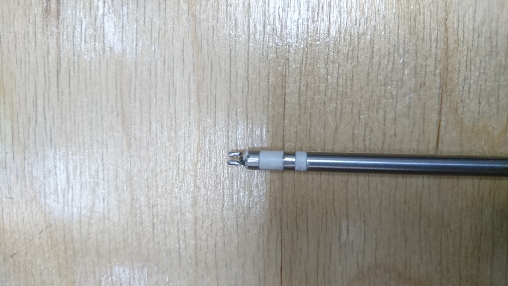

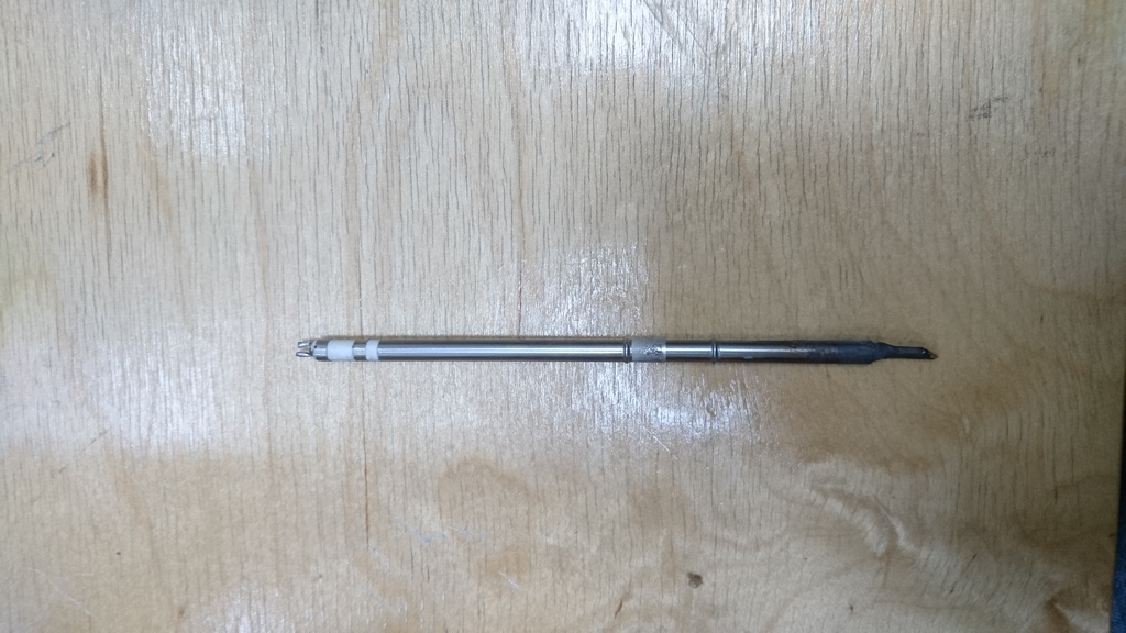

T12 сила! Только недавно перестал греться, думал хана... Вынул картридж и увидел пожелтение верхнего колпачка. Сковырял его, оказалось контакты разомкнуты. пропаял их и радуюсь. Жало грязное от канифоли. Не судите строго...
