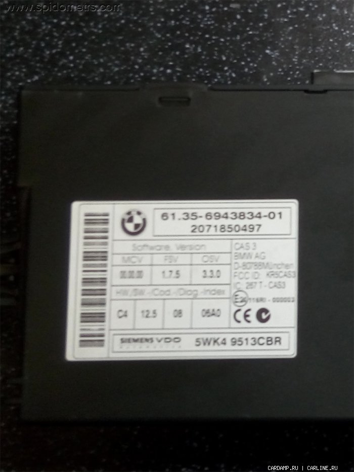

petlyanov Опубликовано 8 января, 2018 Поделиться Опубликовано 8 января, 2018 Здравствуйте товарищи! Нужна Ваша помощь. Имеем: mini cooper cas3 eeprom flash После неудачной записи eeprom, не включается зажигание и блок естественно не выходит на связь. Работы производились xprog ом Прошу проверить дампики. cas3.rar Ссылка на комментарий Поделиться на другие сайты Поделиться

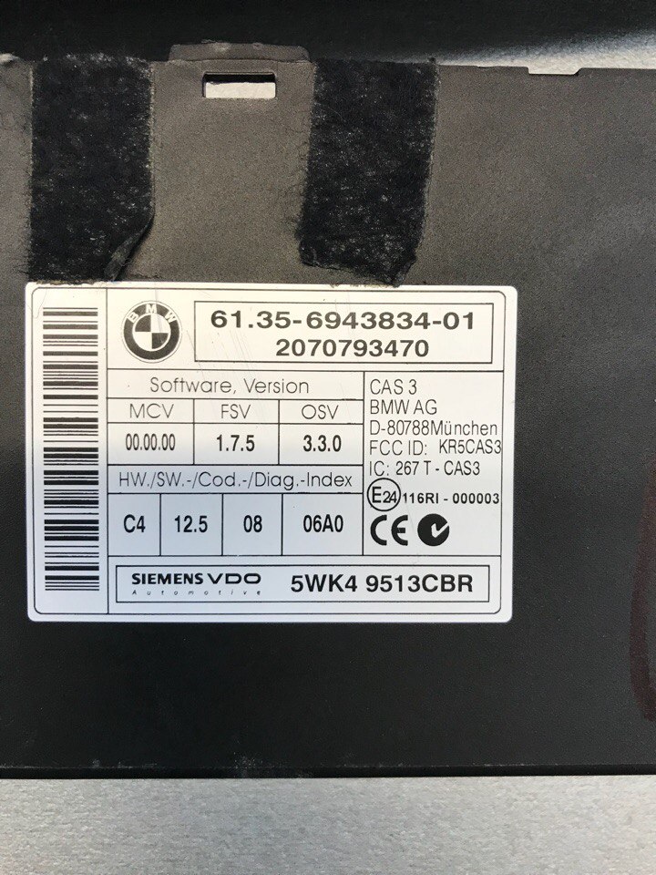

power Опубликовано 8 января, 2018 Поделиться Опубликовано 8 января, 2018 насчет правильности не скажу, но сравнив со своим, данные лежат по тем адресам где и должны быть. flash_bmw_60.bin Ссылка на комментарий Поделиться на другие сайты Поделиться
petlyanov Опубликовано 8 января, 2018 Автор Поделиться Опубликовано 8 января, 2018 Спасибо, завтра до компа доберусь, гляну. Это с мини купера? Ссылка на комментарий Поделиться на другие сайты Поделиться
