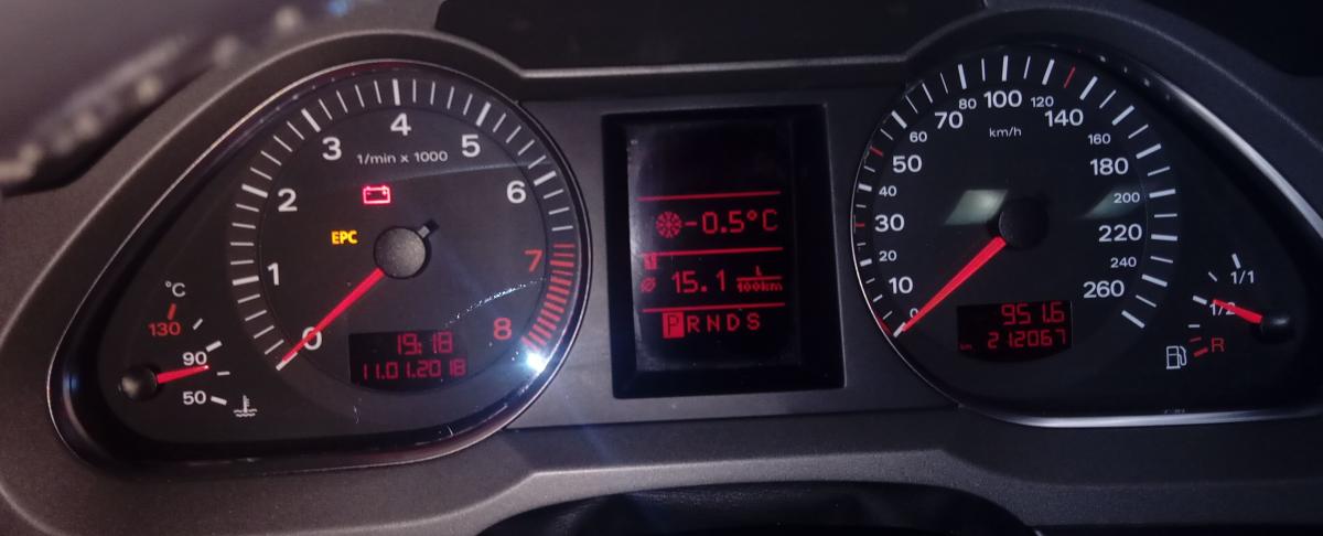

Вот такая приборка

Благодарю за инфо. Да есть такие маркировки памяти епром в меню программатора, правда для ауди не А6 а А6L, незнаю только какую из них выбрать. Где можно посмотреть, в этом блоке
Вот в нете нашёл фото

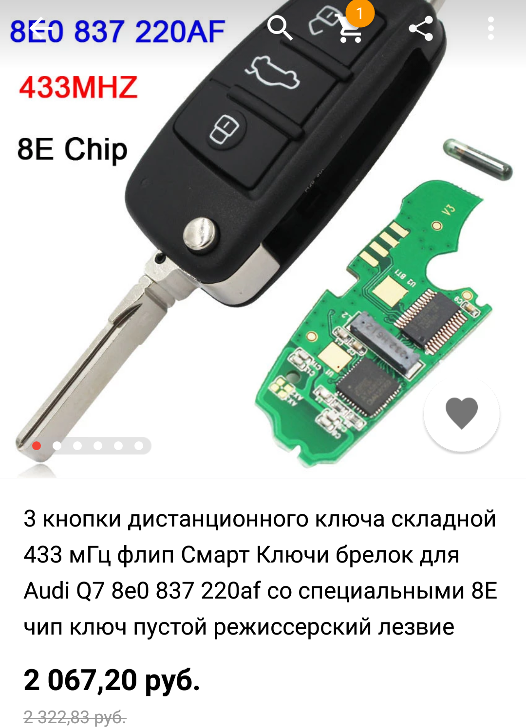

6000 тыс за прописку только чипа + нарезка + кнопки ц. з.
  В 12.01.2018 в 15:34, slava85 сказал:
+ кнопки ц. з.
стесняюсь спросить -это где это есть кнопки к этой машине отдельные?
Вот на али экспресс
Изменено пользователем slava85
Это цена прописать или голый ключ стоит 12324р
