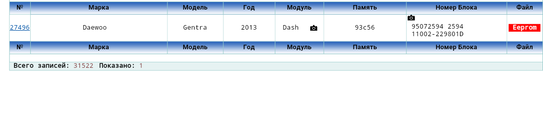

http://www.auto-bk.ru/forum/topic/84694-%D1%87%D0%B8%D0%BF-%D0%BD%D0%B0-daewoo-gentra-2013%D0%B3/

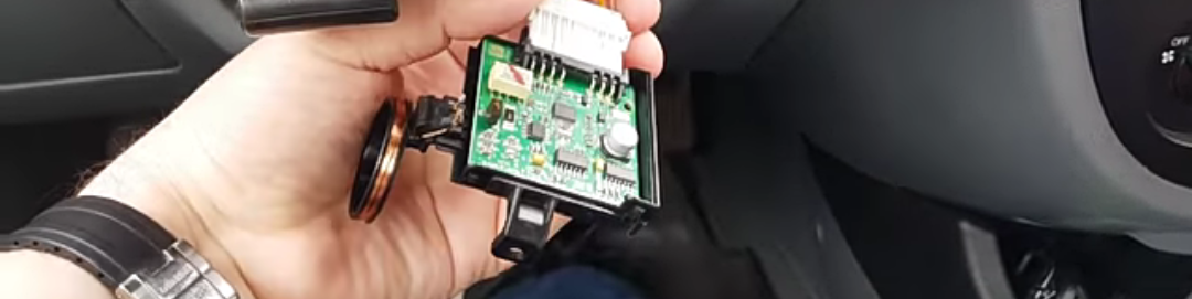

Что и не только? Не нужно выдумывать. Это просто фото на сайте. А сам еепром в рулевой колонке где замок. Вот пожалуйста другое фото чтоб не вводило в заблуждение
Изменено пользователем slava85
Смешались в кучу кони, люди
И вот фото расположение
