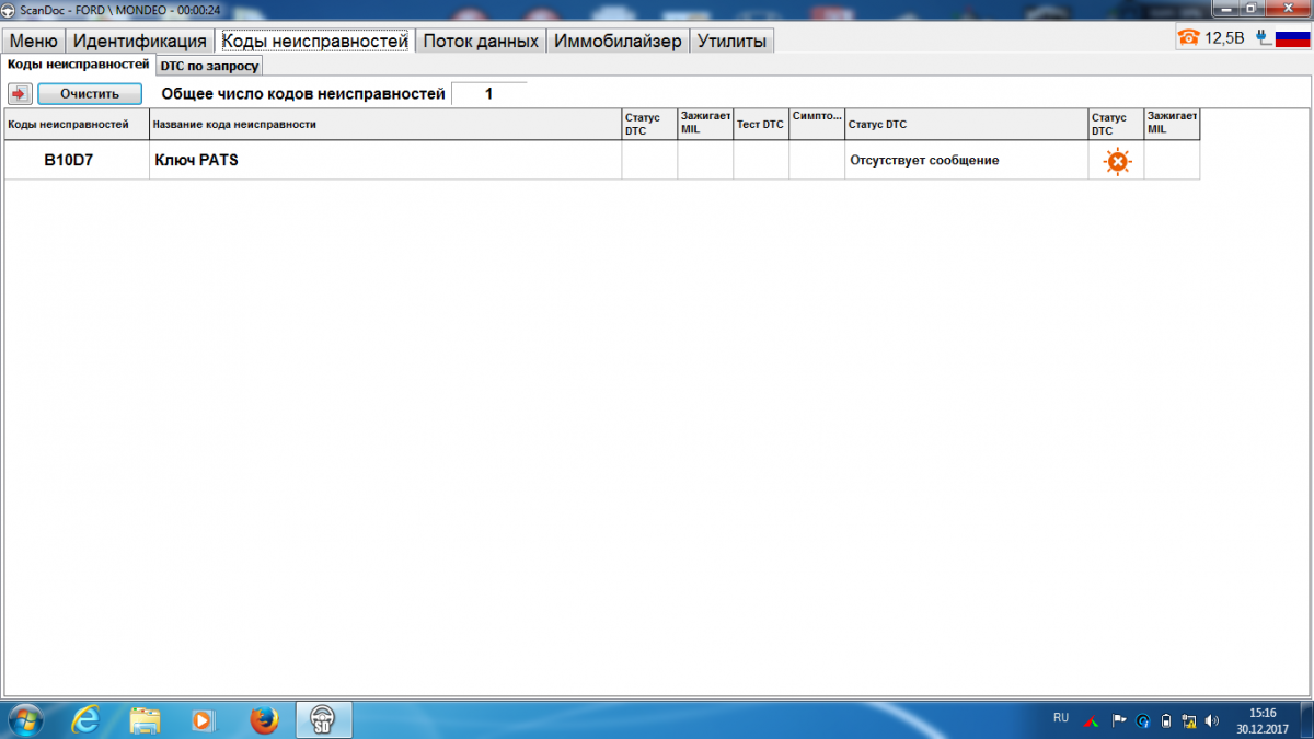

Добрый день коллеги.Есть проблема.Можен кто направит на истинный путь.Висит ошибка DTC B10D7:87-2F

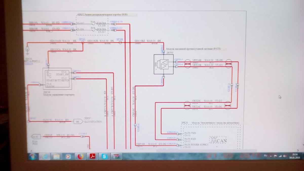

На приборке загорается-Иммобилайзер включен.Накачка на замке есть,но не знаю по вольтажу правильная или нет.
На приемнике с антенной есть +12 и -12.Там четыре провода.Остальные 2 провода это-RX-TX.
На этих проводах напряжение ниже бортового на 1вольт.

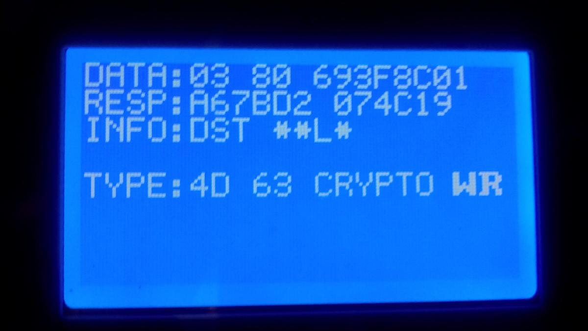

Прием и передача сигнала происходит по ним.Сами ключи читаються.Антену на руле проверял и подкидывал с другого авто.
Провода с антенны до GEM прозвонил-все ок.Предохранители все проверял-все ОК.

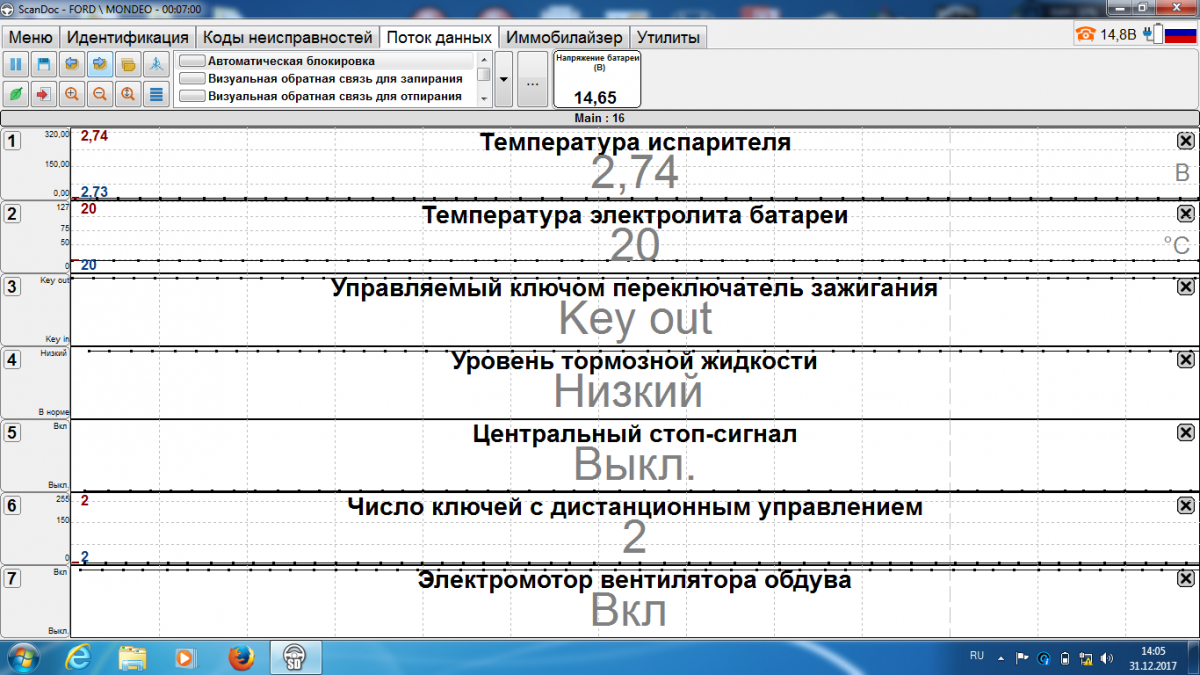

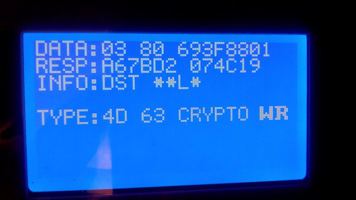

Скрины прилогаю.Второй тоже так же себя ведет.На скринах оба ключа.Второй ключ был далеко-привезли тоже самое.Сам сначала подумал на ключ.Теперь уже склоняюсь что проблема внутри GEM.

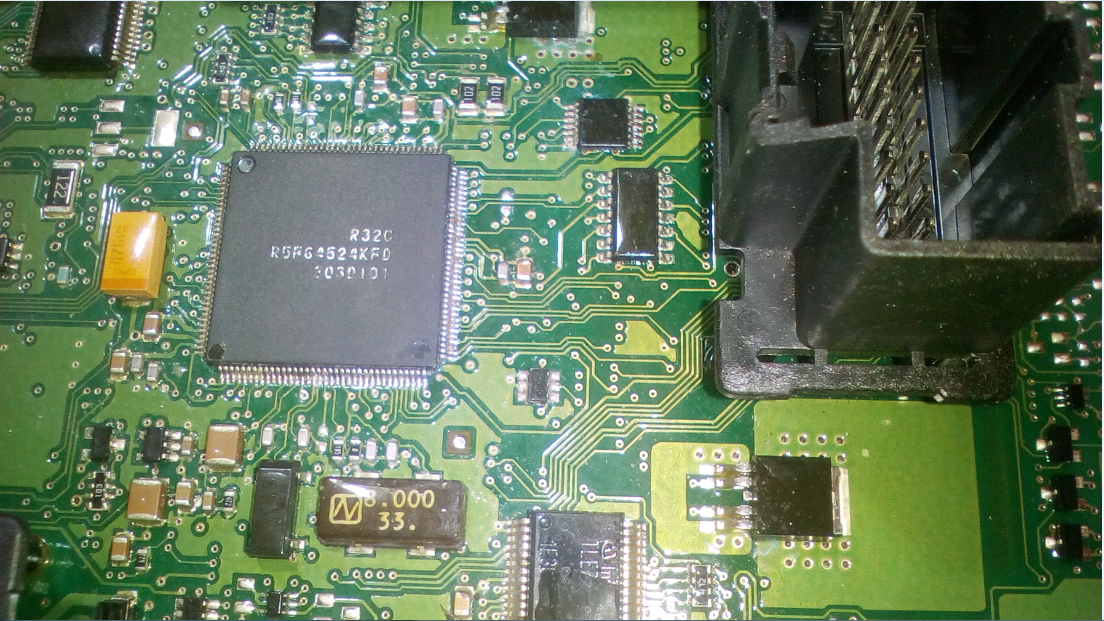

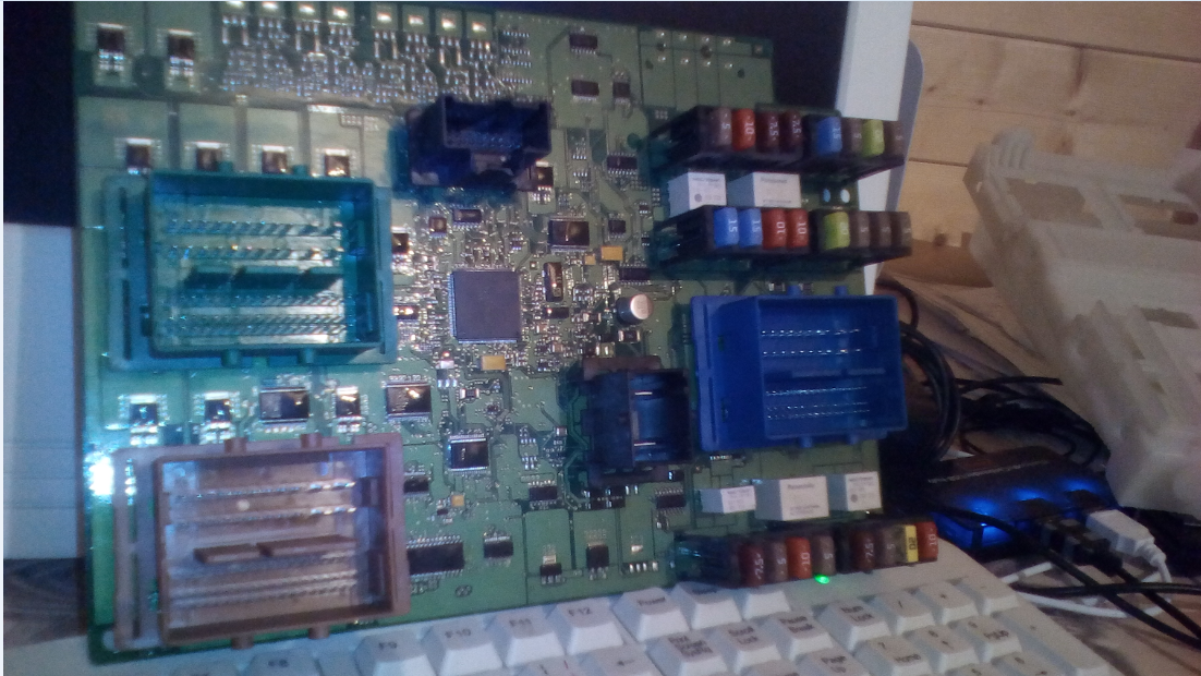

Это все произошло из-за попадания влаги на ноги процессора.Все отмыл-высушил.Ноги не успели отгнить.Прогрел феном-Пропаял.
Результата нет-ошибка как висела так и висит.Получается слет ключей или что еще?
Есть какие вырианты или только диллер-прописка ключей онлайн.Люди приехали на Новый год в гости.

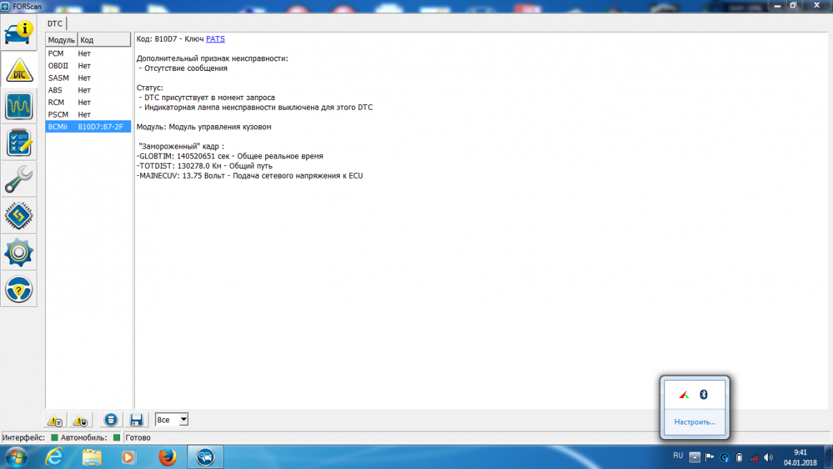

===BCMii DTC B10D7:87-2F===
Код: B10D7 - Ключ PATS
Дополнительный признак неисправности:
- Отсутствие сообщения
Статус:
- DTC присутствует в момент запроса
- Индикаторная лампа неисправности выключена для этого DTC
Модуль: Модуль управления кузовом
"Замороженный" кадр :
-GLOBTIM: 140519505 сек - Общее реальное время
-TOTDIST: 130278.0 Км - Общий путь
-MAINECUV: 12.25 Вольт - Подача сетевого напряжения к ECU
===END BCMii DTC B10D7:87-2F===

прочитать в бсм проц и по дампу посмотреть есть ли ключи в нем
адс ой бы посмотреть прописаны ли кл- во ключей
может и бсм у кердык
Опубликовано (изменено)
Ключи видит что прописаны 2.Прочитать проц- Пока нечем-там ренесанс.Подозреваю что еще где-то зелень поела.
Изменено пользователем euromarina1
С пультов машина открывается и закрывается.
Если была зелень поднимай проц., посмотри что под ним творится...
