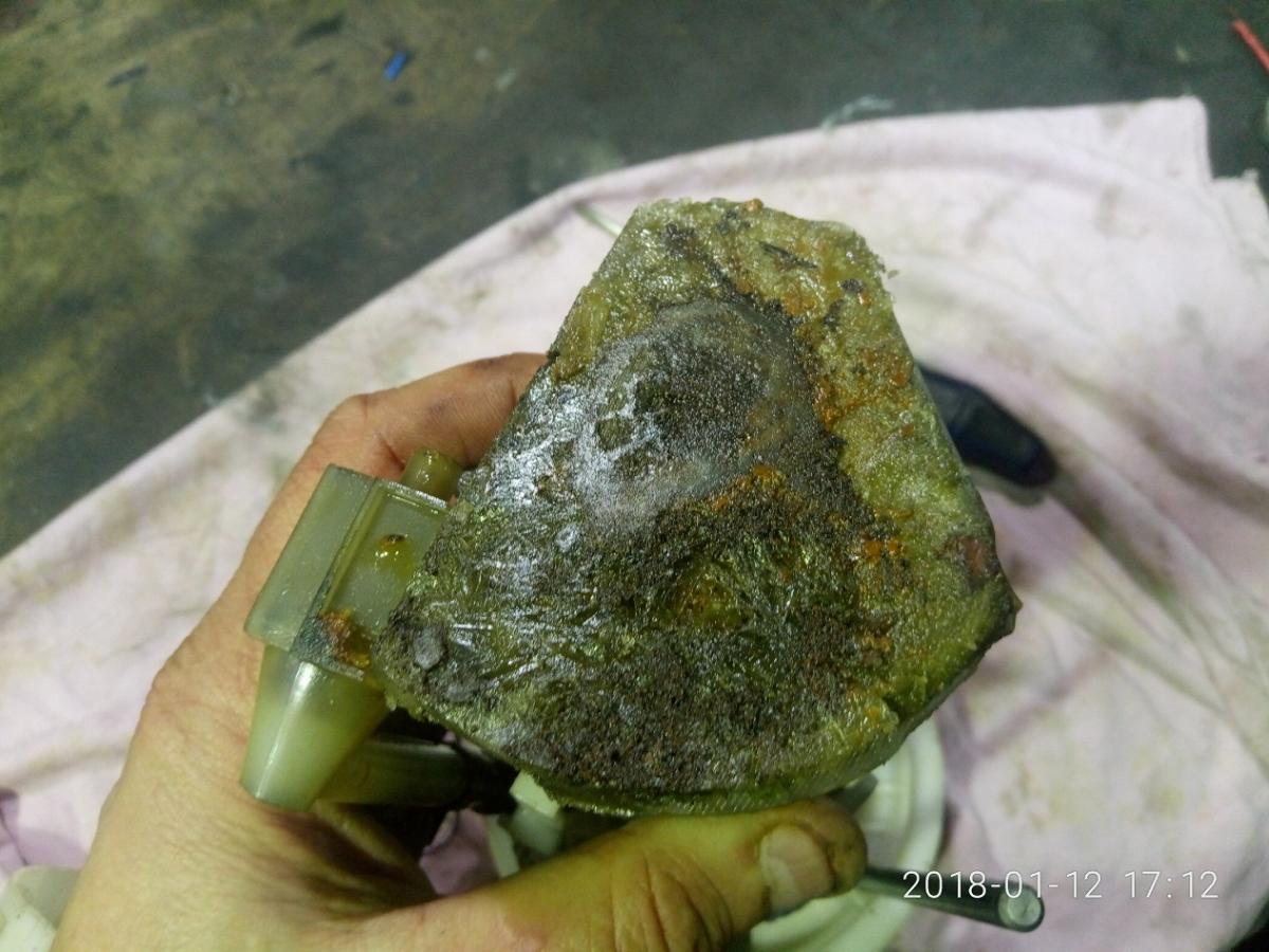

edvand Опубликовано 15 января, 2018 Автор Поделиться Опубликовано 15 января, 2018 не сраных свечей, а ферроза - бензино присадки виноваты -имхо ! как то подозрительно, другие то тоже ездят на таких свечах и этом бензине, хотя назвать ЭТО бензином сложно. на 2-й день , после ночевки на улице, че то перестал включатся насос, хотя реле щелкает. Вот на этом они ездили Ссылка на комментарий Поделиться на другие сайты Поделиться
тас Опубликовано 15 января, 2018 Поделиться Опубликовано 15 января, 2018 как то подозрительно, другие то тоже ездят на таких свечах и этом бензине, хотя назвать ЭТО бензином сложно. на 2-й день , после ночевки на улице, че то перестал включатся насос, хотя реле щелкает. Вот на этом они ездили P80112-171204.jpg а это уже другая история - и название ей "вода в баке " Ссылка на комментарий Поделиться на другие сайты Поделиться

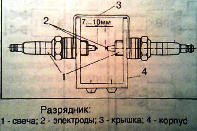

aleksej-vav Опубликовано 15 января, 2018 Поделиться Опубликовано 15 января, 2018 Если не получается со сканера запустить проверку катушки на искру, то можно было просто прокруткой двс это сделать и искру желательно смотреть не на свечах , а хотя бы на разряднике. Ссылка на комментарий Поделиться на другие сайты Поделиться

edvand Опубликовано 15 января, 2018 Автор Поделиться Опубликовано 15 января, 2018 Если не получается со сканера запустить проверку катушки на искру, то можно было просто прокруткой двс это сделать и искру желательно смотреть не на свечах , а хотя бы на разряднике. двс то крутил, но так как свечи мертвые , искры , ясен пень ,не было. Но вот почему со сканера ее и сейчас нет- это вопрос вопросов. Ссылка на комментарий Поделиться на другие сайты Поделиться
