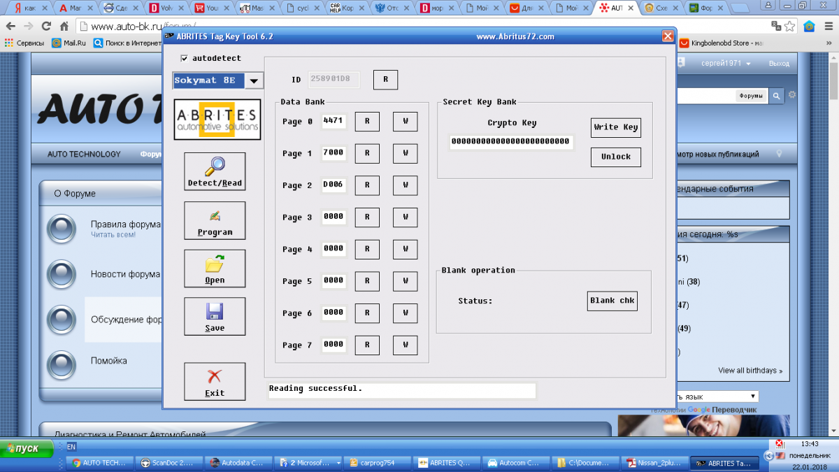

spyf Опубликовано 21 января, 2018 Поделиться Опубликовано 21 января, 2018 В 21.01.2018 в 15:24, slava85 сказал: Ребят подскажет мож кто, какой транспондер должен быть на этой чудо машине. Нарыл что еепром там 93с56 подозреваю что чип тогда 4D 63 стоит, но могу ошибаться, полная утеря ключа. В программаторе вообще такой машины нет, но есть шеврале лачети, я так понял что это одна и таже машина. Вот такой должен быть Ссылка на комментарий Поделиться на другие сайты Поделиться
slava85 Опубликовано 21 января, 2018 Автор Поделиться Опубликовано 21 января, 2018 В 21.01.2018 в 15:32, spyf сказал: Вот такой должен быть 2018-01-21_20-29-24.png Благодарю, было подозрение на 8е, но думал что с 2015 года шли Ссылка на комментарий Поделиться на другие сайты Поделиться

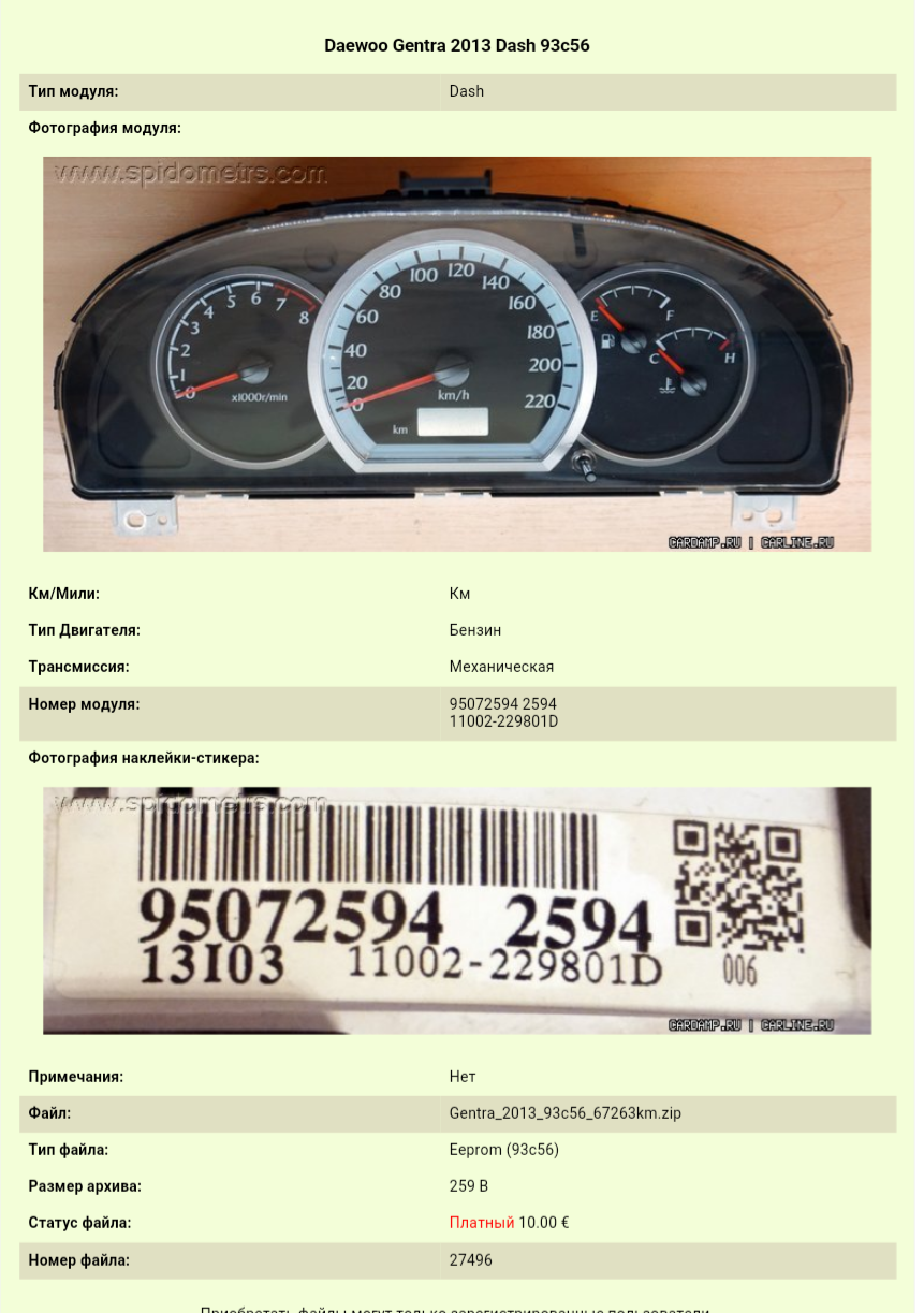

slava85 Опубликовано 22 января, 2018 Автор Поделиться Опубликовано 22 января, 2018 (изменено) В 21.01.2018 в 19:18, вова020 сказал: Штук 10 переделал , где вы там еепром 56 увидели ? Вот пожалуйста, а у вас какой еепром был с чипом 8е? Через обд или выпайку привязывал? Изменено 22 января, 2018 пользователем slava85 Ссылка на комментарий Поделиться на другие сайты Поделиться

вова020 Опубликовано 22 января, 2018 Поделиться Опубликовано 22 января, 2018 (изменено) В 22.01.2018 в 07:24, slava85 сказал: Вот пожалуйста, а у вас какой еепром был с чипом 8е? Через обд или выпайку привязывал? ну тогда держите еепром с нее ,для изучения ..... кстати да ,56 ! пс. авто приезжало с двумя ключами,оба ключа заводили .... пс2 там еепром в маленьком ,ооооччень маленьком корпусе , аккуратней. пс3 ,а у меня еепром был в мотороле , наверное , пару раз ,ради интереса смотрел ,и один раз даже считал его, правда со спарка , но на спарке считок приборов другой ))) 93C56 DAEWOO GENTRA 26500km.binПолучение информации... Изменено 22 января, 2018 пользователем вова020 Ссылка на комментарий Поделиться на другие сайты Поделиться
