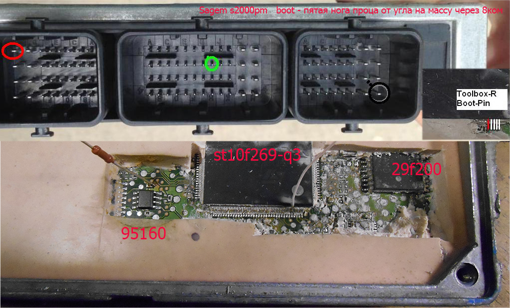

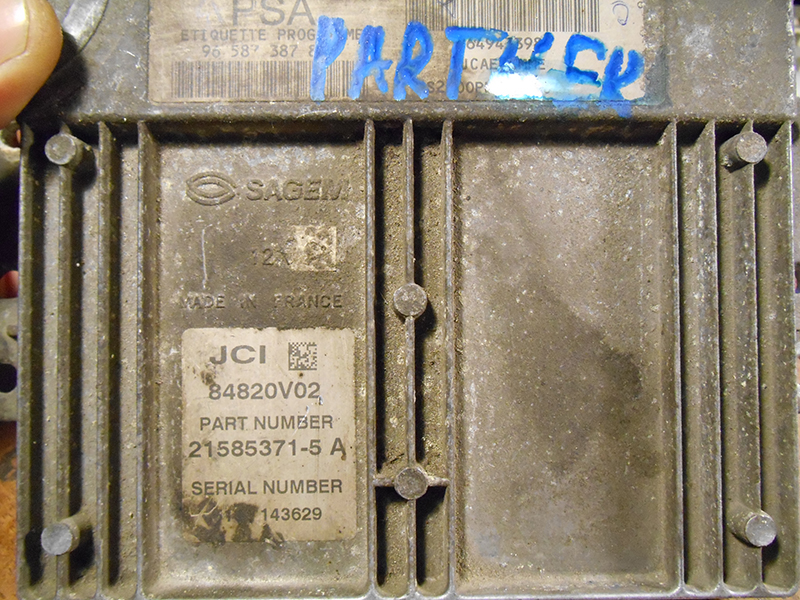

Stiv_ru Опубликовано 26 января, 2018 Автор Поделиться Опубликовано 26 января, 2018 (изменено) вот фото блока вот нарисовал хелпик в коллекцию... Изменено 26 января, 2018 пользователем Stiv_ru Ссылка на комментарий Поделиться на другие сайты Поделиться

Would Опубликовано 23 марта, 2019 Поделиться Опубликовано 23 марта, 2019 вот фото блока вот нарисовал хелпик в коллекцию... Привет. У меня такой же блок но только я не могу считать. Подскажи чем ты читал? Ссылка на комментарий Поделиться на другие сайты Поделиться
геша Опубликовано 23 марта, 2019 Поделиться Опубликовано 23 марта, 2019 СТО ПРОЦЕНТОВ -ЧИТАЛ ПРОГРАММАТОРОМ Ссылка на комментарий Поделиться на другие сайты Поделиться
Stiv_ru Опубликовано 23 марта, 2019 Автор Поделиться Опубликовано 23 марта, 2019 флеш я байтшутером читал, епром ессно прогером...... Ссылка на комментарий Поделиться на другие сайты Поделиться
