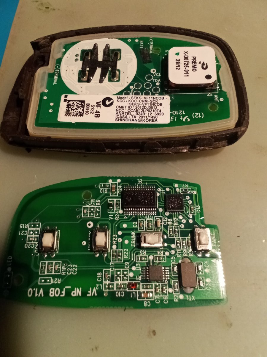

lukuabi24h Опубликовано 1 октября, 2021 Поделиться Опубликовано 1 октября, 2021 (изменено) 12 часов назад, alexuz сказал: Чинить бы их... 02.10.2019 06:34 #12 ( Вот цитата для размышлений,нашел на одном из форумов,к чему пришли история умалчивает) Нашел решение. Для восстановления работы кнопок нужен рабочий ключ и неисправный.Изначально думал, что неисправна микросхема в брелке. Выяснил неисправность методом сравнения и пересадки микросхем с рабочего на не рабочий. Но сейчас думаю что микросхема в неисправном ключе целая т.к. считал старую которая, как я думал была неисправна и зашил это же в новую, но результата это не дало. Положительный результат появился после считывания прошивки рабочего ключа и записи ее в не рабочий. Лил целую прошивку в новую микросхему. Поэтому остался вопрос про исправность старой микросхемы. Старую запаивать назад нет желания.Кто из Уфы, могу бесплатно в качестве теста прошить прошивку с рабочего в не рабочий.Если окажется что неисправна всё-таки микросхема то они у меня есть целых 4 шт ( заказывал 5). Возьму с первого только за микросхему. С последующих возьму символическую плату, чтобы окупить приобретенное оборудование. Изменено 1 октября, 2021 пользователем lukuabi24h 1 Ссылка на комментарий Поделиться на другие сайты Поделиться
lukuabi24h Опубликовано 7 октября, 2021 Поделиться Опубликовано 7 октября, 2021 Получил новый ключ,прописал,все работает как положено. походу слетает что то в прошиве по плавающему коду,после перезаписи родной ключ один раз отработал на нажатие и опять остался только кейлесс 2 Ссылка на комментарий Поделиться на другие сайты Поделиться
