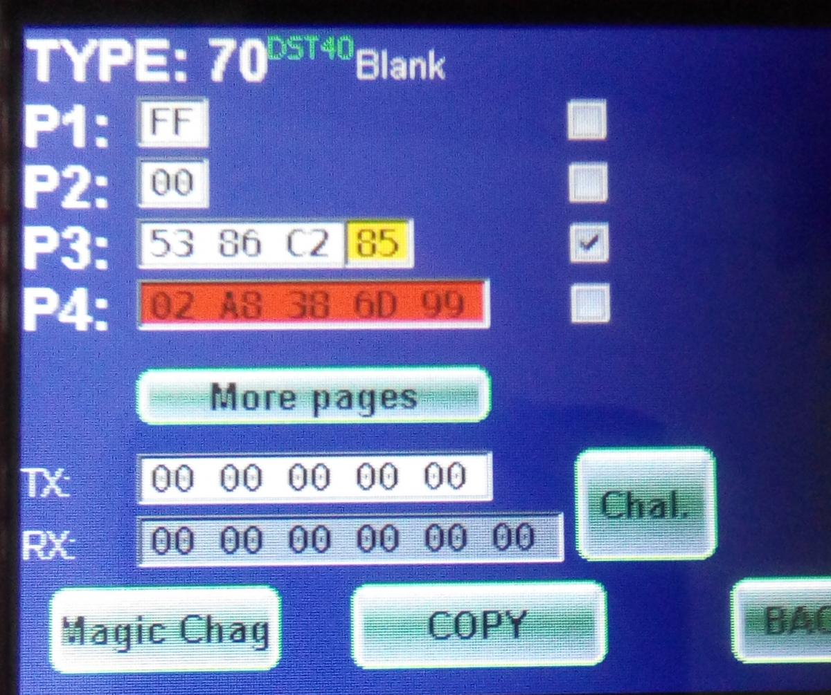

serg_ant Опубликовано 14 февраля, 2018 Автор Поделиться Опубликовано 14 февраля, 2018 (изменено) Проблема ещё не решена. Машина ездит на прошивке от мт22.1, но мотор работает не корректно. Пин 6513. Моторный еепром я сам подправил. Идентификатор BAFC вообще отсутствовал, а в строке 120 вместо 6513996D38A802 были нули. 6513 и 996D38A802 повторяются ещё 3 раза. Заливал еепром с аналога, сбрасывал пином 476E и перепривязывал. Перезаписывалось только в строках 120 и 300, ещё две записи оставались старые. Может сканматик там чего не так делает? Мои скромные познания в иммо закончились, хз чего делать. 95040 x60 immo.binПолучение информации... motor_22p1EGener888888_.binПолучение информации... analog_MT22.5_BAFC.binПолучение информации... Изменено 14 февраля, 2018 пользователем serg_ant Ссылка на комментарий Поделиться на другие сайты Поделиться
