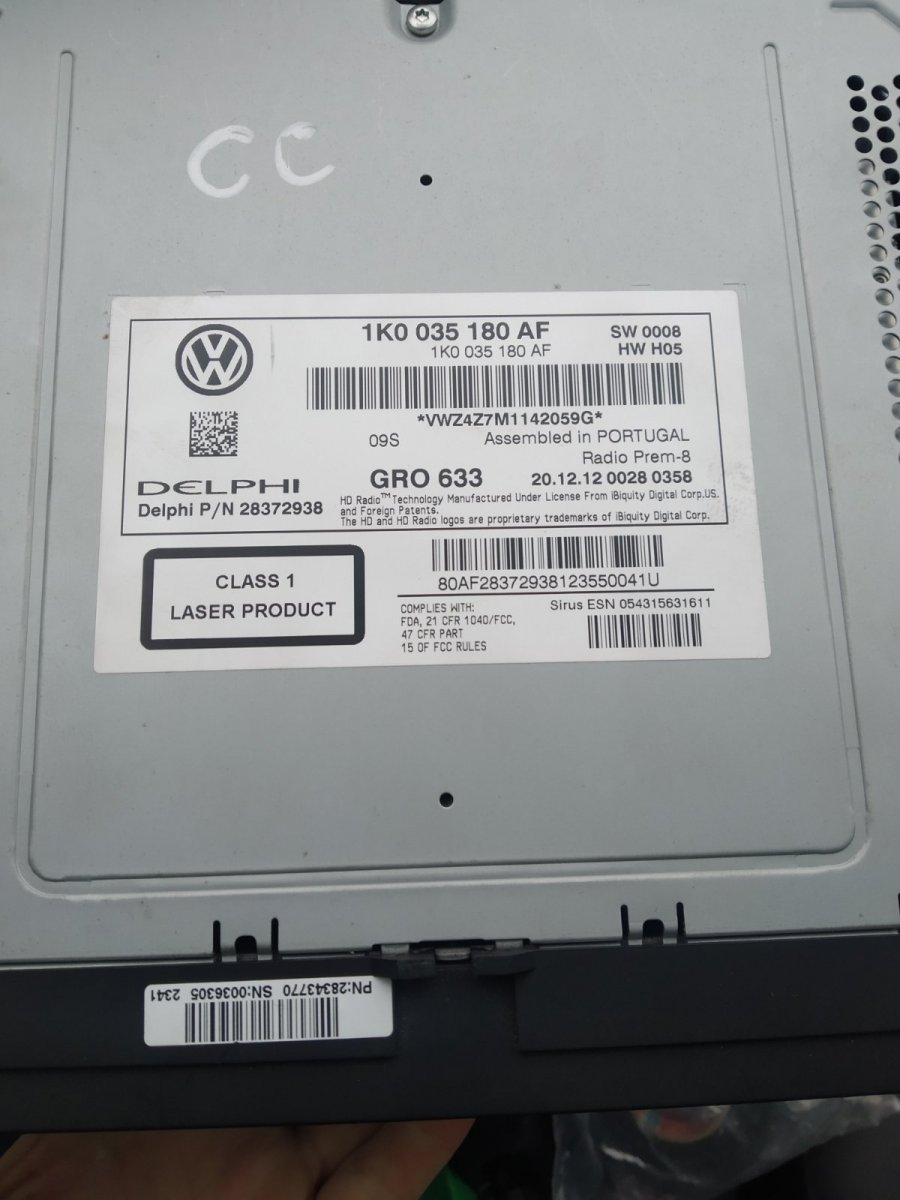

hotgan Опубликовано 7 марта, 2018 Поделиться Опубликовано 7 марта, 2018 Вот фото Привет, пожалуйста, все цифры от радио или фото этикетки Привет. Вам нужно прочитать EEPROM 24c32 чтобы найти код В этом фото видно? Привет, пожалуйста, все цифры от радио или фото этикетки Привет. Вам нужно прочитать EEPROM 24c32 чтобы найти код Ссылка на комментарий Поделиться на другие сайты Поделиться

Ivansvoi Опубликовано 14 декабря, 2019 Поделиться Опубликовано 14 декабря, 2019 Delphi GRO-633 Подскажите пожалуйста код 27c32orig.rar Ссылка на комментарий Поделиться на другие сайты Поделиться
masterskay62 Опубликовано 14 декабря, 2019 Поделиться Опубликовано 14 декабря, 2019 код .............xxx5 Ссылка на комментарий Поделиться на другие сайты Поделиться
Ivansvoi Опубликовано 14 декабря, 2019 Поделиться Опубликовано 14 декабря, 2019 A0: 64 65 67 60Как перевести в обычные цифры,дешифрованиеXOR 64=? 65=? 67=? 60=5 Ссылка на комментарий Поделиться на другие сайты Поделиться

koshavova Опубликовано 16 декабря, 2019 Поделиться Опубликовано 16 декабря, 2019 Тебе написали. прочитать eeprom 24c32 и выложи дамп 1 Ссылка на комментарий Поделиться на другие сайты Поделиться
Valhala Опубликовано 21 декабря, 2020 Поделиться Опубликовано 21 декабря, 2020 Почти такая же магнитола 1Z0 035 156 M. Не нахожу eeprom на борту, кто нибудь сталкивался, или не там ищу? Ссылка на комментарий Поделиться на другие сайты Поделиться
koshavova Опубликовано 21 декабря, 2020 Поделиться Опубликовано 21 декабря, 2020 42 минуты назад, Valhala сказал: Почти такая же магнитола 1Z0 035 156 M. Не нахожу eeprom на борту, кто нибудь сталкивался, или не там ищу? Там код во флеш S29GL128 или S29GL064 1 1 Ссылка на комментарий Поделиться на другие сайты Поделиться

Sergei3182 Опубликовано 15 февраля, 2024 Поделиться Опубликовано 15 февраля, 2024 01.02.2018 в 21:37, KURECT сказал: код найден но пока висит на SAFE 2 нужно подождать? даст ввести будут ещё попытки? Здравствуйте. У меня сейчас вот такое изображение на магнитоле,подскажите что вы делали Ссылка на комментарий Поделиться на другие сайты Поделиться
koshavova Опубликовано 15 февраля, 2024 Поделиться Опубликовано 15 февраля, 2024 4 часа назад, Sergei3182 сказал: Здравствуйте. У меня сейчас вот такое изображение на магнитоле,подскажите что вы делали включи магнитолу и остав включенной около часа,но если будешь вводить неправильный код заблокируешь полностью 1 Ссылка на комментарий Поделиться на другие сайты Поделиться
Sergei3182 Опубликовано 15 февраля, 2024 Поделиться Опубликовано 15 февраля, 2024 1 час назад, koshavova сказал: включи магнитолу и остав включенной около часа,но если будешь вводить неправильный код заблокируешь полностью Можете подсказать какой код, а то мне тут сказали , но на 100 % не уверены Ссылка на комментарий Поделиться на другие сайты Поделиться
Sergei3182 Опубликовано 15 февраля, 2024 Поделиться Опубликовано 15 февраля, 2024 Вот моя магнитола. Помогите пожалуйста с кодом. Чел который мне её продал сказал не коректный код. спасибо! Ссылка на комментарий Поделиться на другие сайты Поделиться
koshavova Опубликовано 16 февраля, 2024 Поделиться Опубликовано 16 февраля, 2024 чтобы узнать точно код надо прочитать 24с32 и дамп выложить сюда,а по бортовому может и несовпадать,могли изменить код в дампе 1 Ссылка на комментарий Поделиться на другие сайты Поделиться
