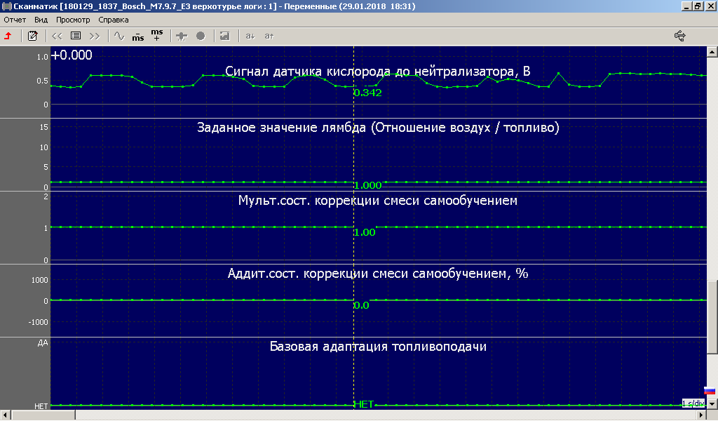

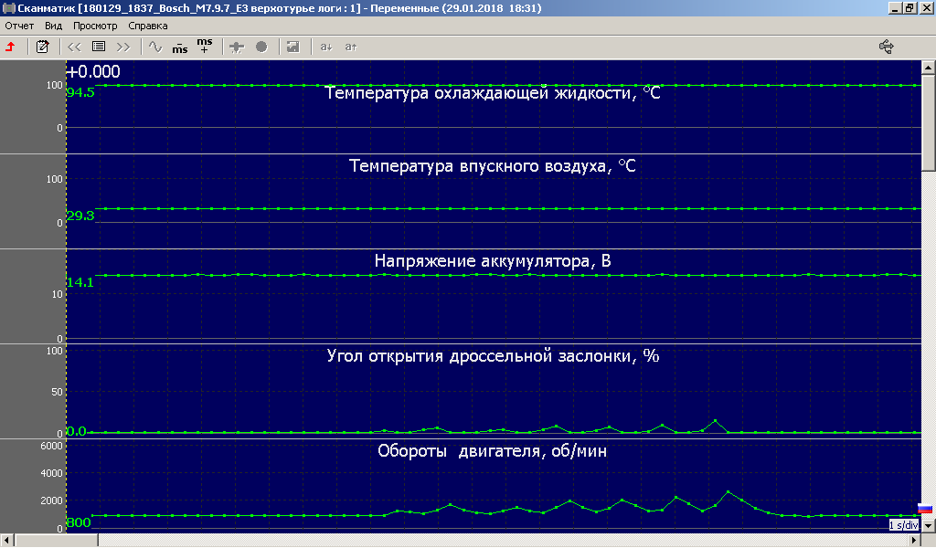

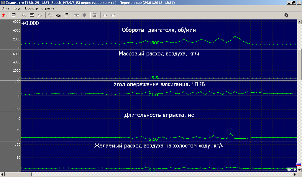

сток ставил.аддитив-0 проц,мультипликатив 1,ацп дмрв осцилом смотрел и эбу видит 1,001.сканматиком записал отчеты.может выложить их,сможете посмотреть?
  В 30.01.2018 в 16:42, urri355 сказал:
при таких параметрах ад и мульт лямбда регулирования отсутствует или вы не дождались результата их выставления системой управления
странно по мрв.ниче не понимаю.как так-в реальном времени возрастал расход.
Изменено пользователем urri355
разобрался.расход на хх 0,6-08,мрв 9-10,угол 12-13 ,лямбда красивая пошла,коррекция 0,9,но смущает рхх-26 шагов,или колечки на форсах или дросельная уставшая,было такое на двенарике.спасибо за подсказки.
