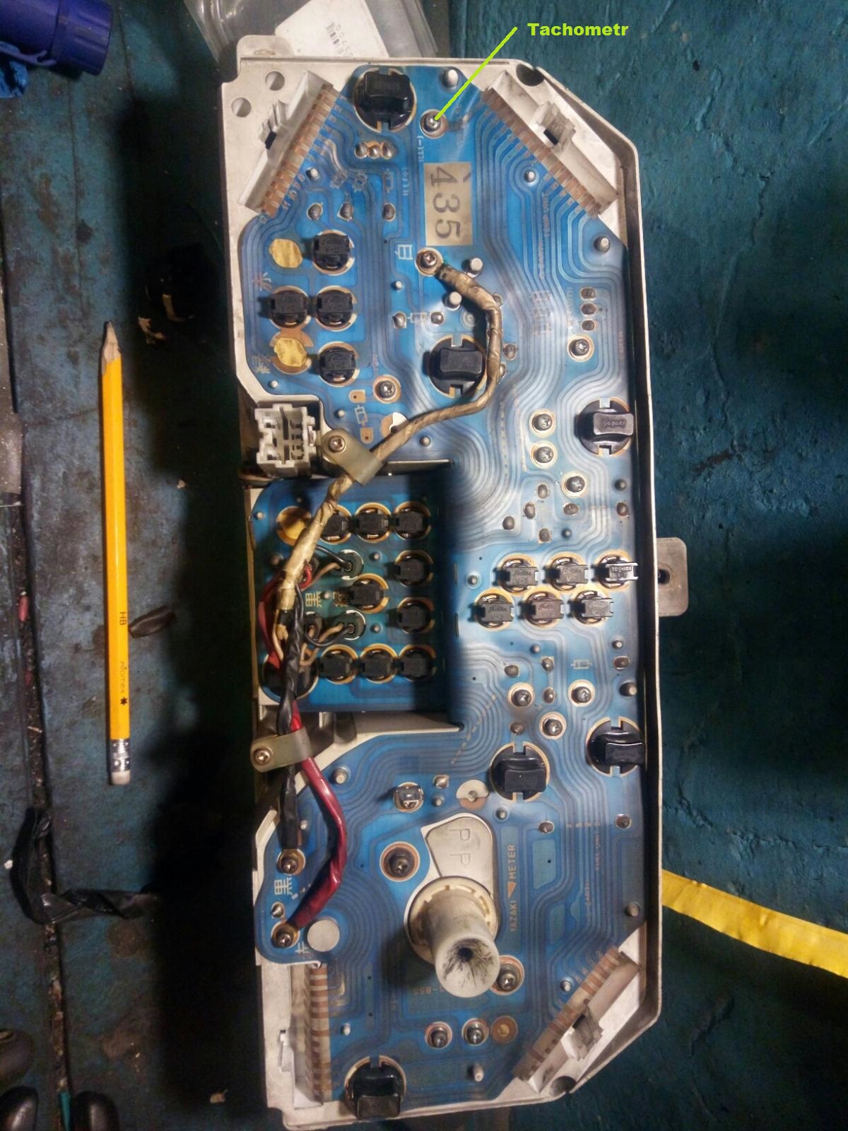

AiWiC Опубликовано 30 января, 2018 Поделиться Опубликовано 30 января, 2018 Подскажите пожалуйста где на панели сигнал тахометра,подсказали бело-синий но такого нет в разъемах. Тахометр не работает, датчик в обрыве, но говорит и на другой апаратуре так же было. Ссылка на комментарий Поделиться на другие сайты Поделиться
smrodo Опубликовано 30 января, 2018 Поделиться Опубликовано 30 января, 2018 Вот этот должен быть . Ссылка на комментарий Поделиться на другие сайты Поделиться
lexhukcha11 Опубликовано 31 января, 2018 Поделиться Опубликовано 31 января, 2018 Там надпись восемь на семь "TM PULSE". Ссылка на комментарий Поделиться на другие сайты Поделиться
avtodom2334 Опубликовано 31 января, 2018 Поделиться Опубликовано 31 января, 2018 Даа,вот это ты подвстряли с этим хламом.на приборе три винта,масса,зажигание и тахо Ссылка на комментарий Поделиться на другие сайты Поделиться
