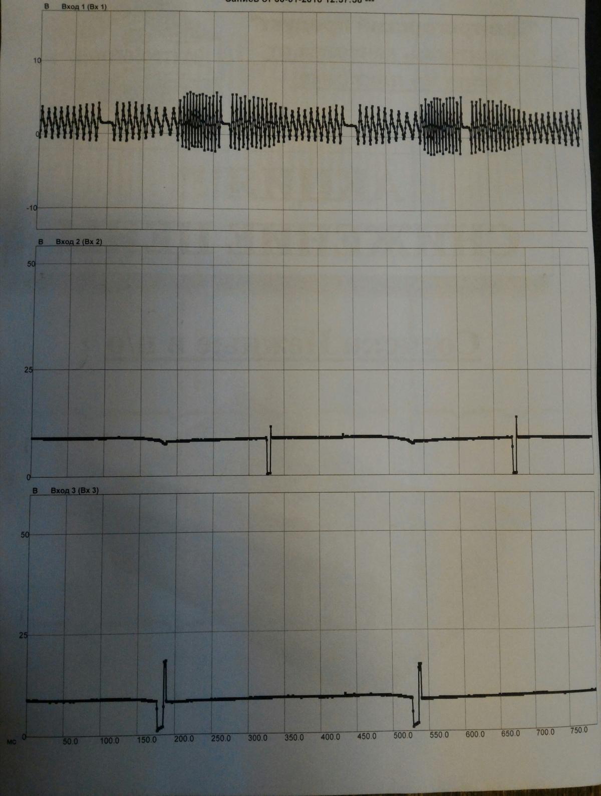

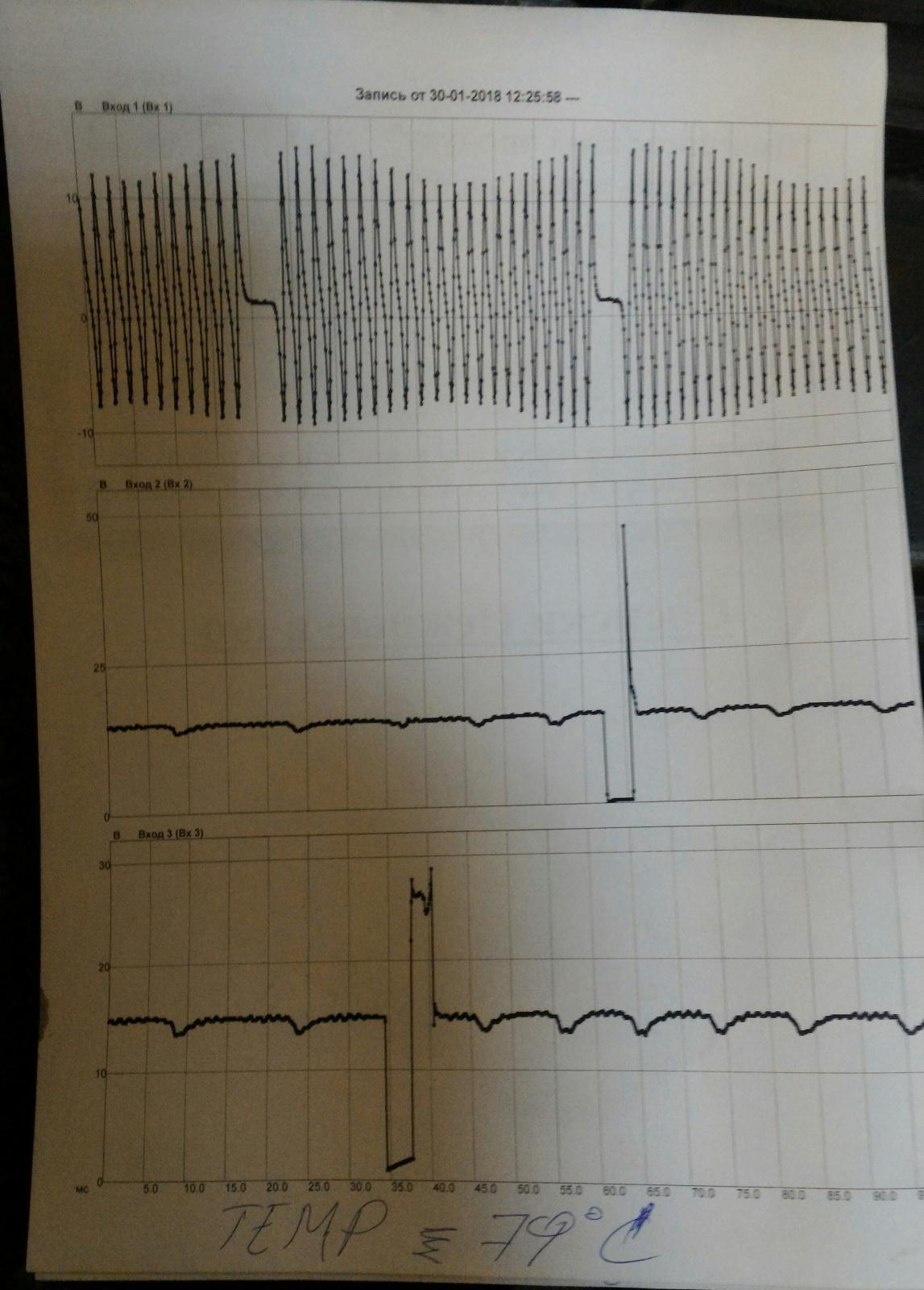

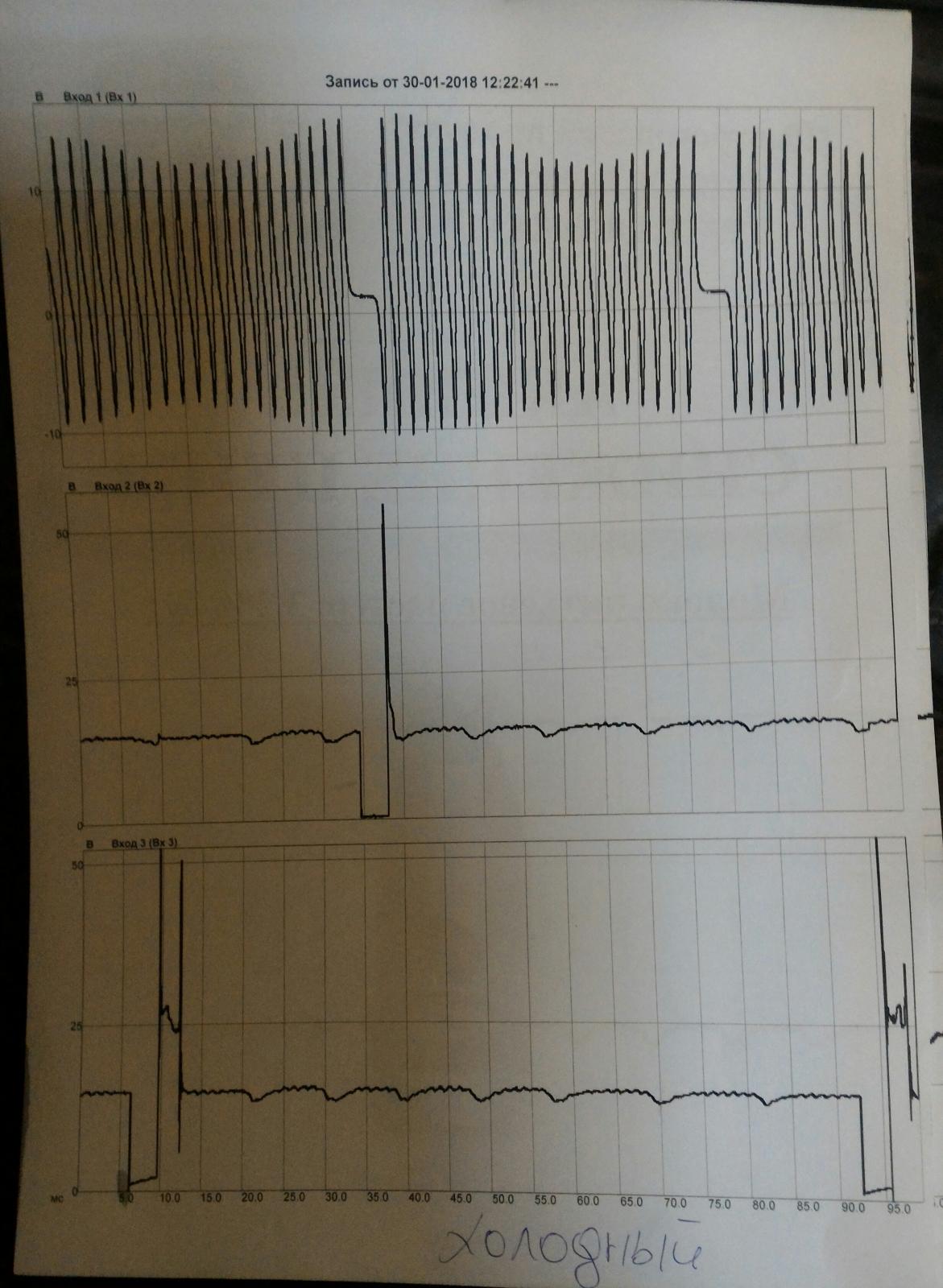

zolotoi022 Опубликовано 30 января, 2018 Поделиться Опубликовано 30 января, 2018 всем здрасте не пинайте если не в ту тему ! попал ко мне в руки квадрик стэлс 800 gt не заводиться на горячую, ошибок нет, скидываю на обсуждение осцилки на х.х и когда не запускается на горячую. посмотрите пжл может будут какие то версии. Ссылка на комментарий Поделиться на другие сайты Поделиться
Ranger Опубликовано 31 января, 2018 Поделиться Опубликовано 31 января, 2018 Судя по второй осцилке 2 цилиндра толкают 2 нет.Повод разобраться в этом направлении. Ссылка на комментарий Поделиться на другие сайты Поделиться
zolotoi022 Опубликовано 31 января, 2018 Автор Поделиться Опубликовано 31 января, 2018 (изменено) Судя по второй осцилке 2 цилиндра толкают 2 нет. Повод разобраться в этом направлении. СИЛЬНО ПРОЧИТАЛ ОСЦИЛ. ЭТООО КВАДР С ОДНИМ ЦИЛИНДРОМ. ОСЦИЛЛОГРАММЫ С ВЕРХУ В НИЗ- КОЛЕНВАЛ-ФОРСУНКА-КАТУШКА! С ЛЕВО НА ПРАВО три разных TEMP.режима. Изменено 31 января, 2018 пользователем zolotoi022 Ссылка на комментарий Поделиться на другие сайты Поделиться
