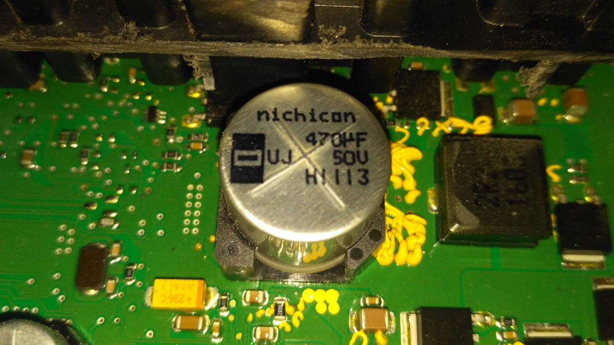

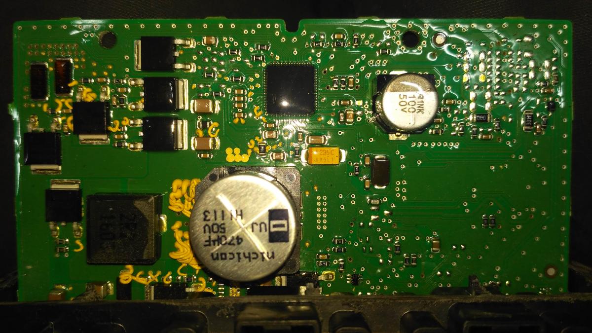

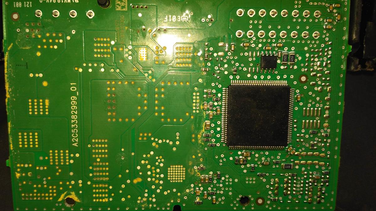

Centrix20 Опубликовано 20 февраля, 2018 Автор Поделиться Опубликовано 20 февраля, 2018 Вот что пишет сам дилер при потере связи с блоком раздатки ,он у них называется FINAL DRIVE CONTROL MODULE Возможные причины из-за блока пишут (TOTALLY INTEGRATED POWER MODULE) как-то сан связан. вот схема этого блока и сан согласований. Спасибо за схемы и помощь! По прозвонке приговорил блок. Блок вскрыл 5ти слойная плата, визуально чистая и целая, на проц даташита нету, дальше ковырять не стал. Отправил за блоком. Блок пришел, поставили, поехала. Диагноз в 10ку. Осталось в этом чуде с печкой и стеклоподьемниками разобраться и клиент будет на 7м небе))) Так выглядит блок внутри Ссылка на комментарий Поделиться на другие сайты Поделиться
