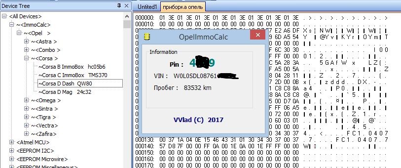

proletar Опубликовано 6 февраля, 2018 Автор Поделиться Опубликовано 6 февраля, 2018 дамп приборки 35080 приборка опель.bin Ссылка на комментарий Поделиться на другие сайты Поделиться
proletar Опубликовано 6 февраля, 2018 Автор Поделиться Опубликовано 6 февраля, 2018 Не пойму в чем дело ни один код не подходит уже считал дамп с подушек пин вроде 4769 но не проходит пишет неверный пин код.Парни может кто встречался с таким.Приложу дамп подушек srs opel.BIN Ссылка на комментарий Поделиться на другие сайты Поделиться
Ivansk Опубликовано 6 февраля, 2018 Поделиться Опубликовано 6 февраля, 2018 а проблема какая , почему нужен пин ? Ссылка на комментарий Поделиться на другие сайты Поделиться
VVlad Опубликовано 6 февраля, 2018 Поделиться Опубликовано 6 февраля, 2018 Вот из дампа Ссылка на комментарий Поделиться на другие сайты Поделиться
proletar Опубликовано 7 февраля, 2018 Автор Поделиться Опубликовано 7 февраля, 2018 Всем спасибо запустил. Ссылка на комментарий Поделиться на другие сайты Поделиться
