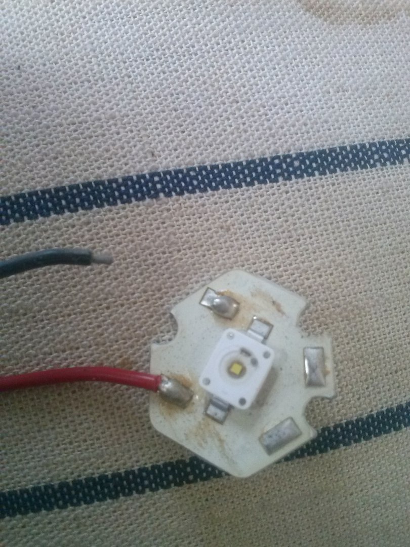

sandrinho1982 Опубликовано 9 февраля, 2018 Поделиться Опубликовано 9 февраля, 2018 (изменено) Привет всем! Парни, кто-нибудь заморачивался заменой светодиода в световоде переднего габарита? Проблема такая - разобрал фару, а самой платы (драйвера диода) нет, варварски кем-то выломана, сам диод на месте. Интересует какое напряжение должно идти на диод? Вторую фару ковырять не особо хочется учитывая ее стоимость))) Буду благодарен за любую информацию.... Изменено 9 февраля, 2018 пользователем sandrinho1982 Ссылка на комментарий Поделиться на другие сайты Поделиться
Дмитрий Иванович Опубликовано 9 февраля, 2018 Поделиться Опубликовано 9 февраля, 2018 Ну а если с лабораторного блока питания плавно подавть напругу от -0Вольт, и с ограничением по току. Ссылка на комментарий Поделиться на другие сайты Поделиться
aaww Опубликовано 9 февраля, 2018 Поделиться Опубликовано 9 февраля, 2018 Вчера ДРЛ хундая делал , запустились на 26 вольтах.У Вас один диод?3,6 В , ну и 6 В еще могут использовать. Ссылка на комментарий Поделиться на другие сайты Поделиться
sandrinho1982 Опубликовано 9 февраля, 2018 Автор Поделиться Опубликовано 9 февраля, 2018 Сам диод похоже тоже не живой... Вчера ДРЛ хундая делал , запустились на 26 вольтах.У Вас один диод?3,6 В , ну и 6 В еще могут использовать. Да, диод один. Ссылка на комментарий Поделиться на другие сайты Поделиться
aaww Опубликовано 10 февраля, 2018 Поделиться Опубликовано 10 февраля, 2018 (изменено) Кри,Есть драйвера под них (от фонариков) Рабочее напряжение 2,5В,В импульсе до 5 в.Но если делать свой регулятор тока , то ток ставь не более 0,7 А( мах 2,0А при хорошем теплоотводе).Хотя можно и на глазок по степени освещенности Изменено 10 февраля, 2018 пользователем aaww Ссылка на комментарий Поделиться на другие сайты Поделиться
sandrinho1982 Опубликовано 10 февраля, 2018 Автор Поделиться Опубликовано 10 февраля, 2018 Ок! Спасибо большое, буду подбирать! Теплоотвод хороший, радиатор впечатляет) Ссылка на комментарий Поделиться на другие сайты Поделиться
