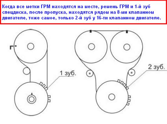

юрий 161 Опубликовано 24 февраля, 2018 Поделиться Опубликовано 24 февраля, 2018 Там помоему при вмт прорезь должна быть в районе грм Ссылка на комментарий Поделиться на другие сайты Поделиться
timka Опубликовано 24 февраля, 2018 Поделиться Опубликовано 24 февраля, 2018 Там помоему при вмт прорезь должна быть в районе грм Наглядно будет так . Ссылка на комментарий Поделиться на другие сайты Поделиться
юрий 161 Опубликовано 24 февраля, 2018 Поделиться Опубликовано 24 февраля, 2018 Полезная картинка. Спасибо Ссылка на комментарий Поделиться на другие сайты Поделиться
