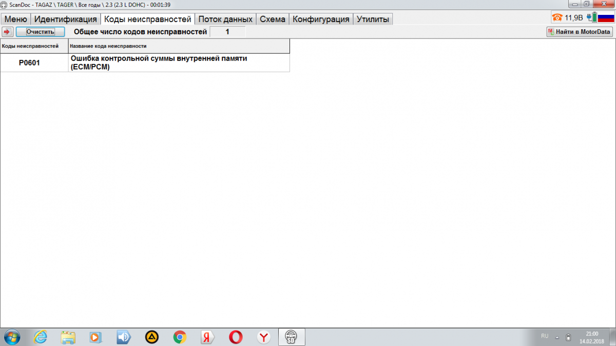

Санечик Опубликовано 14 февраля, 2018 Поделиться Опубликовано 14 февраля, 2018 Вечер добрый уважаемые любители и профессионалы. Имеем Таггер тагаз. 2.3 литра. На приборке не загорается чек соответсвенно не срабатывает бензонасос и нет запуска.Предохранители все целые.Блок на связь выходит пишет Р 0601 ошибка контрольной суммы внутренней памяти(ECM/PCM).Блок месяц назад прошили на евро 2. Хочу для начала проверить все питания и массы. Мог ли заснуть блок через месяц после прошивки и как его можно поднять???В наличии есть комбик. Ссылка на комментарий Поделиться на другие сайты Поделиться

Санечик Опубликовано 14 февраля, 2018 Автор Поделиться Опубликовано 14 февраля, 2018 Исключено стартер крутит хорошо.Два дня назад был у меня на диагностике забраковал педаль газа.На чип тюнере расписано одна масса и два плюса для данного блока.Так и есть или есть еще что то??? Завтра просмотрю все что приходит на блок и отпишусь. Ссылка на комментарий Поделиться на другие сайты Поделиться

Санечик Опубликовано 15 февраля, 2018 Автор Поделиться Опубликовано 15 февраля, 2018 Вечер добрый.Проблема решилась машина завелась. Плюсы и минусы все проверил на эбу. Все приходит.При вскрытии блока в нем оказалась вода которая течет из под уплотнительной резинки лобового стекла.Блок просушил и машина завелась.Всем спасибо за помощь. Ссылка на комментарий Поделиться на другие сайты Поделиться
