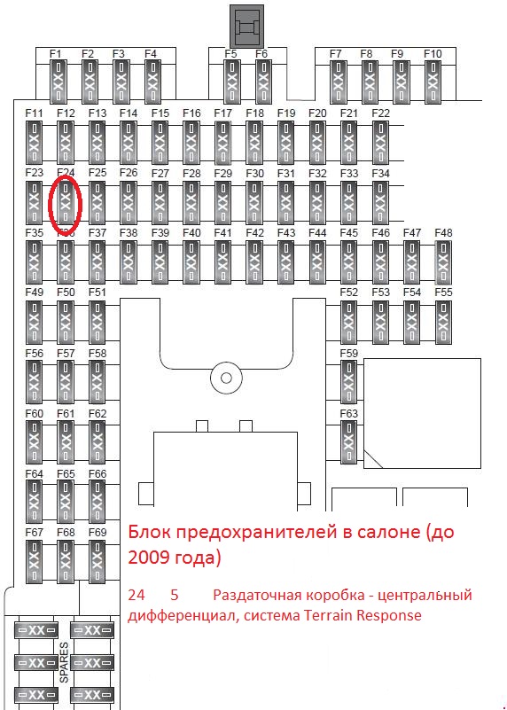

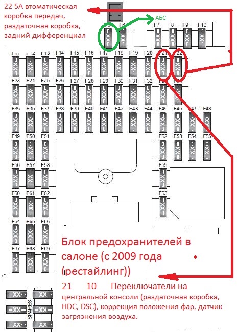

так на всякий случай. разница до и после рейсталинга 2009.
