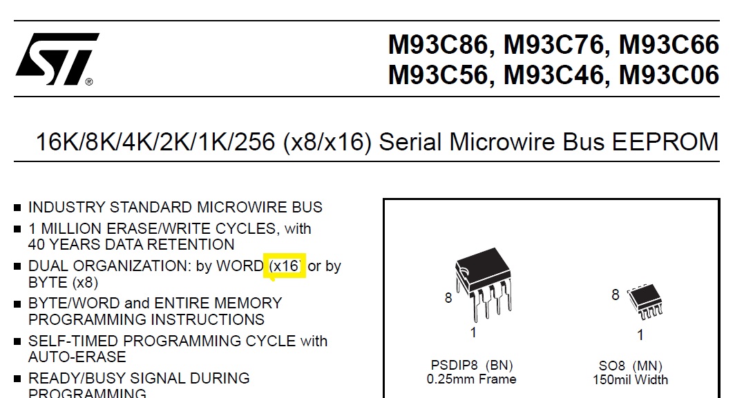

skif011 Опубликовано 20 февраля, 2018 Автор Поделиться Опубликовано 20 февраля, 2018 (изменено) В 20.02.2018 в 14:27, skif011 сказал: писал 16bit не работает. В 20.02.2018 в 14:27, skif011 сказал: писал 16bit не работает. В даташитах. На самой первой странице: при 2кб-8бит;) В 20.02.2018 в 14:33, skif011 сказал: В даташитах. На самой первой странице: при 2кб-8бит;) 93LC86 В 18.02.2018 в 16:20, skif011 сказал: VW Sharan начало 2000 7M3-920-840С (93LC86) VDO 110.080/032/03. V09 полный щиток 4 датчика и дисплей. Изменено 20 февраля, 2018 пользователем skif011 Ссылка на комментарий Поделиться на другие сайты Поделиться
smrodo Опубликовано 20 февраля, 2018 Поделиться Опубликовано 20 февраля, 2018 У 93-ей организация 16 или 8 бит . Ссылка на комментарий Поделиться на другие сайты Поделиться
skif011 Опубликовано 20 февраля, 2018 Автор Поделиться Опубликовано 20 февраля, 2018 Скорее контакт был плохой ставил в панельку читать.Всегда сравнивал дамп а тут пропустил. В 20.02.2018 в 14:42, smrodo сказал: У 93-ей организация 16 или 8 бит . это 93LC86 I/SN0017 (M) R0D 8bit Ссылка на комментарий Поделиться на другие сайты Поделиться
skif011 Опубликовано 20 февраля, 2018 Автор Поделиться Опубликовано 20 февраля, 2018 Корректировка Всё равно нужна. 7M3 920 840C-V05. 7M3 920 840G-V09 прошивки разные Ссылка на комментарий Поделиться на другие сайты Поделиться
autodamp Опубликовано 20 февраля, 2018 Поделиться Опубликовано 20 февраля, 2018 (изменено) В 20.02.2018 в 15:14, skif011 сказал: Корректировка Всё равно нужна. Какая корректировка? Сейчас о чем разговор? Мы говорим об организации MW, установленной в этом щитке! О том, что мы прошли, проехали, пропахали уже лет 15 тому назад! Соплями, матюками и кровью своей, до появления интернета, форумов и первых софтов работы с этими машинами не поднимая задницы от седлушки.... Вам проще, зашли в интернет, нашли кучу прошивок, зашили ту с которой что то зашевелилось у вас))) И делаете суровые сибирские выводы.....)))) Вы предоставьте: 1. Даташит именно на этот камень, или по крайней мере с его степенями организации 2. Покажите фото (на слово не верю!!!) разводки дорог под корпусом 3. Расскажите все таки, что за чудо у Вас за прогер, о котором Вы так упорно умалчиваете, не смотря на уже практически настырное наше требование.... Не Лошадка ли или ей подобный, читающий/пишущий раком, то бишь старшим байтом вперед? Или честно признайтесь, что только сегодня поняли, что такое SWAP и как с этим бороться..... Изменено 20 февраля, 2018 пользователем autodamp Ссылка на комментарий Поделиться на другие сайты Поделиться
