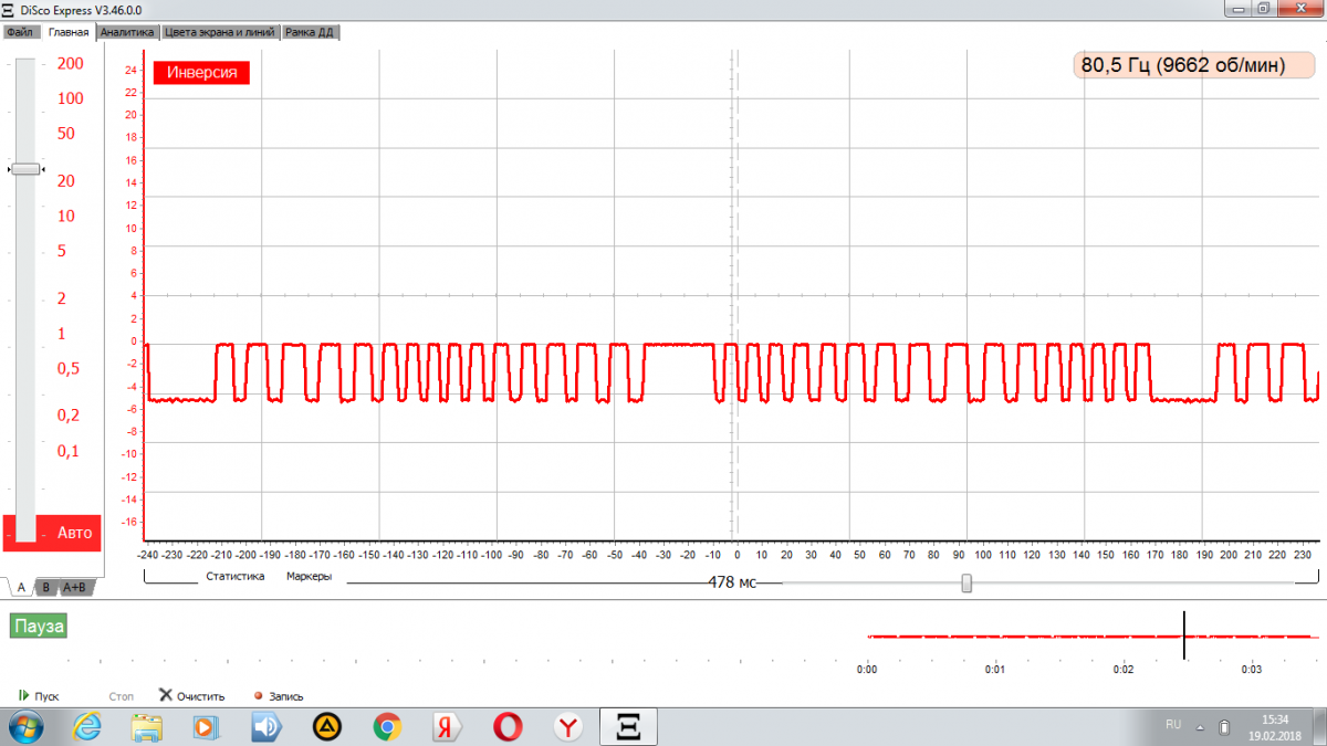

Санечик Опубликовано 19 февраля, 2018 Поделиться Опубликовано 19 февраля, 2018 Вечер добрый уважаемые любители и профессионалы. Додж гранд караван 3.3 литра эбу с двумя разъемами 2002 года. Произвели замену двигателя с коробкой на аналогичный 3.3 литра но коса проводов идет на эбу под три разъема и год выпуска двигателя якобы 2003. Странно что все датчики с нового двигателя подошли под старую косу проводов.Двигатель теперь схватывает и глохнет.Ошибок нет бензонасос срабатывает искра появляется но сразу исчезает.По сканеру видит прокрутку секунды две три и все. Снял осцилку ДПКВ .Грешу на разные задающие диски.У кого есть осцилки на данный авто выложите пожалуйста. Ссылка на комментарий Поделиться на другие сайты Поделиться
Виджар Опубликовано 20 февраля, 2018 Поделиться Опубликовано 20 февраля, 2018 Привет. Ну самое точное наверное только смотреть на снятом движке какой был задающий. А так думаю два вида синхры может быть.... Ссылка на комментарий Поделиться на другие сайты Поделиться
Санечик Опубликовано 20 февраля, 2018 Автор Поделиться Опубликовано 20 февраля, 2018 Спасибо за информацию позвонил сказал чтобы посмотрели на задающий диск. По результатам отпишусь Ссылка на комментарий Поделиться на другие сайты Поделиться
Санечик Опубликовано 23 февраля, 2018 Автор Поделиться Опубликовано 23 февраля, 2018 Заменили задающий диск на коробке машина не завелась. Маркерные диски на распредвалах тоже разные. Приговаривать его к замене??Пол движка надо разбирать. Ссылка на комментарий Поделиться на другие сайты Поделиться
