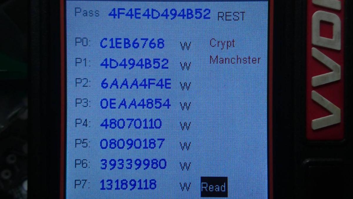

ghiderman Опубликовано 22 февраля, 2018 Поделиться Опубликовано 22 февраля, 2018 В 21.02.2018 в 06:06, Wardenclyff сказал: Оборудование докупил, но, к сожалению, подготовки по Опеля там нет. А зедбулл у меня, видимо, кривой По моему так Ссылка на комментарий Поделиться на другие сайты Поделиться
Wardenclyff Опубликовано 22 февраля, 2018 Автор Поделиться Опубликовано 22 февраля, 2018 В 22.02.2018 в 19:45, ghiderman сказал: По моему так это VVDI так готовит, как я понял? А как Remot выглядит? Ссылка на комментарий Поделиться на другие сайты Поделиться

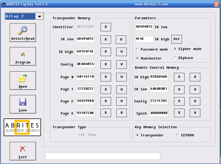

lexxusovich Опубликовано 26 февраля, 2018 Поделиться Опубликовано 26 февраля, 2018 Добрый день лови это для вектры С до 2004г. Ключ выкидной с лезвием HU43. Ссылка на комментарий Поделиться на другие сайты Поделиться
Wardenclyff Опубликовано 27 февраля, 2018 Автор Поделиться Опубликовано 27 февраля, 2018 В 26.02.2018 в 11:59, lexxusovich сказал: Добрый день лови это для вектры С до 2004г. Ключ выкидной с лезвием HU43. Привет! Спасибо! Вопрос вот в чем: если в конфиге прописываешь 0Е - закрывается область ремут. Пробовал на базе родного ключа готовить ремут так как на скрине - не прокатило. Знаю, что сим меняный, скорее всего с англичанки, не может тут быть разница по частотам радиоканала? Ссылка на комментарий Поделиться на другие сайты Поделиться

lexxusovich Опубликовано 1 марта, 2018 Поделиться Опубликовано 1 марта, 2018 В 01.03.2018 в 11:35, Wardenclyff сказал: Всем откликнувшимся большое спасибо. Ключ победить так и не удалось. Прекратил эксперименты - жалко пцфки портить. Уважаемый вы копаете не в ту сторону. С родного ключа не выкидного ПЦФ при перепайке в выкидной работать не будет можете не заморачиваться а объяснять долго если интересно читайте мат часть работы пцф (там конфиг пцф другой). А вот прописать выкидной вообще не проблема хоть китай ( но только с пцф7936 а не 7941) или оригинал б.у. с замененой 7946. Если радиоканал не работает по той конфигурации что я дал значит браковые 7946. По конфигурации ее сделать можно любым прибором сначала ставите 06 пишите область юзер а потом 0E и пишите область ремоут и обязательно оставляете чип в 0E По моему уже разживал положил в ротик осталось только глотнуть. Ссылка на комментарий Поделиться на другие сайты Поделиться

Wardenclyff Опубликовано 2 марта, 2018 Автор Поделиться Опубликовано 2 марта, 2018 В 01.03.2018 в 19:31, lexxusovich сказал: Уважаемый вы копаете не в ту сторону. С родного ключа не выкидного ПЦФ при перепайке в выкидной работать не будет можете не заморачиваться а объяснять долго если интересно читайте мат часть работы пцф (там конфиг пцф другой). А вот прописать выкидной вообще не проблема хоть китай ( но только с пцф7936 а не 7941) или оригинал б.у. с замененой 7946. Если радиоканал не работает по той конфигурации что я дал значит браковые 7946. По конфигурации ее сделать можно любым прибором сначала ставите 06 пишите область юзер а потом 0E и пишите область ремоут и обязательно оставляете чип в 0E По моему уже разживал положил в ротик осталось только глотнуть. О6 - область ремут открыта ОЕ - ремут закрыт, юзер открыта область. Так и делал. Допускаю, что пцфки кривые, хотя и брал из проверенного места (не в Китае). Кстати, матчасть была проработана вплоть до отрисовки схем и перевода даташит tda5100 на русский. Не нашел я подвоха в виде разницы между ключами. Ссылка на комментарий Поделиться на другие сайты Поделиться
lexxusovich Опубликовано 2 марта, 2018 Поделиться Опубликовано 2 марта, 2018 В 01.03.2018 в 20:42, ka3ax61 сказал: Це "Прохор" из Запорожья. ЗЫ: прошу прощения за флуд, но, как минимум пару тем уже можно отправить в помойку. Я не Прохор хоть и из Запорожья. Желающим подоколупываться к словам, я вас читать не заставляю. В 02.03.2018 в 07:10, Wardenclyff сказал: О6 - область ремут открыта ОЕ - ремут закрыт, юзер открыта область. Так и делал. Допускаю, что пцфки кривые, хотя и брал из проверенного места (не в Китае). Кстати, матчасть была проработана вплоть до отрисовки схем и перевода даташит tda5100 на русский. Не нашел я подвоха в виде разницы между ключами. Да где то так. Сначала переведи в 06 запиши те данные что я скидывал потом возвращаеш в 0Е и также записываеш данные и оставляеш в 0E. Я с этими Вектрами в свое время настрадался да и у самого вектра была 2007года. Если ключ невыкидной то пцф с него в выкидной от другой вектры не катит. А прописать выкидной правильно подготовленные без проблем. Единственное находите на разборке рабочий не выкидной ключ и в него с нерабочего перепаеваете Пцф такое катит. Ссылка на комментарий Поделиться на другие сайты Поделиться
220volt Опубликовано 2 марта, 2018 Поделиться Опубликовано 2 марта, 2018 В 02.03.2018 в 12:08, lexxusovich сказал: оставляеш в 0E 06 прекрасно пишутся Ссылка на комментарий Поделиться на другие сайты Поделиться
lexxusovich Опубликовано 2 марта, 2018 Поделиться Опубликовано 2 марта, 2018 В 02.03.2018 в 12:14, 220volt сказал: 06 прекрасно пишутся Может быть да. Я скинул фото те что пишу сам и то что проверенно. Скинте скрин вашей подготовки ради интереса попробую когда Вектра будет. А не пробовали прописать электронику с рено там где тоже используется 7946? Ссылка на комментарий Поделиться на другие сайты Поделиться
