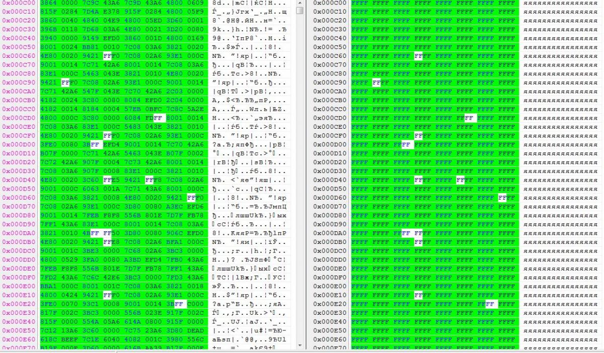

darner Опубликовано 22 февраля, 2018 Поделиться Опубликовано 22 февраля, 2018 (изменено) На этом, что выложил, и не заведется!С лева живой,с права твой Изменено 22 февраля, 2018 пользователем darner Ссылка на комментарий Поделиться на другие сайты Поделиться

DiMonstr86 Опубликовано 22 февраля, 2018 Поделиться Опубликовано 22 февраля, 2018 (изменено) То, что вычитал KTAG, говорит о следующем - mpps затер область софта, записав калибровки. Вот, запишите кетагом во внешнюю флэш для начала. В чем проблема записать флэш? ;) ... а зачем блок то купил? VW Crafter 2500TDI EDC16 2008 sw 1037503934 backup flash 29BL.rar Изменено 22 февраля, 2018 пользователем DiMonstr86 Ссылка на комментарий Поделиться на другие сайты Поделиться
