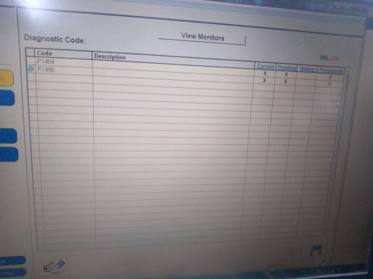

billi11 Опубликовано 28 февраля, 2018 Поделиться Опубликовано 28 февраля, 2018 Всех приветствую. У друга Nissan Qashqai 1.6dci 2015 год, пока машина была на гарантии всё было ОК. Но гарантия увы кончилась месяц назад, и почти сразу вылез чек. ))) Почитал моторник, висит 2 ошибки: P1484 и P1496. Ни где не могу найти расшифровку. Где то проскочило что P1484 это ЕГР... Но не уверен. Кто может подсказать корректную расшифровку? Неужели ЕГР приехал? Ссылка на комментарий Поделиться на другие сайты Поделиться

billi11 Опубликовано 1 марта, 2018 Автор Поделиться Опубликовано 1 марта, 2018 В 28.02.2018 в 17:16, serf198 сказал: P1486 LOW PRESSURE EGR VOLUME CONTROL VALVE POSITION SENSOR Сорри, но в моём случае 1484 и 1496 Сегодня поставил Консалт, правда адаптер будет PassThru, а именно Чипсофт. Прога его видит. Как приедет друган - отпишу что вышло. Ссылка на комментарий Поделиться на другие сайты Поделиться

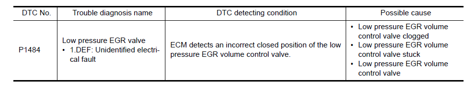

w00d1k Опубликовано 28 марта, 2018 Поделиться Опубликовано 28 марта, 2018 (изменено) Привет! Сегодня считал, после загорания чека, такие же ошибки на абсолютно таком же Кашкае. Удалились они без проблем, но осадочек остался. Есть какие-то новости от Вашего друга по поводу данных ошибок? На скрине можно увидеть описание ошибки P1484. P1496 говорил что-то об отсутствии 5В напряжения где-то:(. Изменено 28 марта, 2018 пользователем w00d1k Ссылка на комментарий Поделиться на другие сайты Поделиться

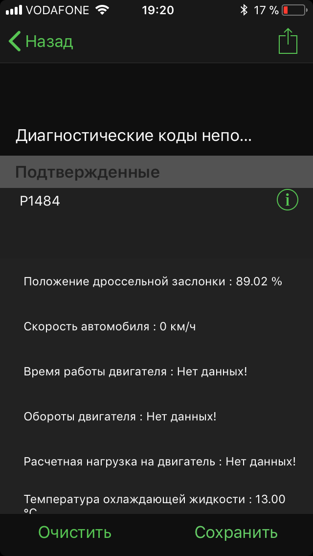

w00d1k Опубликовано 28 марта, 2018 Поделиться Опубликовано 28 марта, 2018 Есть вариант, но не судите строго, если окажется чушью :) Ошибка Р1496 говорит о том, что не было питания в 5В. 5В цепь питания используется для открытия ДЗ. Возможно, Вашего друга трухануло во время езды, когда он нажимал на газ и ДЗ должна была открыться полностью, ну или почти, и при этом иметь напряжение в 5В. Но напряжение пропало(например, плохой контакт, глюк и т.д.) В итоге появилась ошибка 1496, а т.к. напряжения нет, то ЭБУ понимает, что ДЗ должна быть закрыта, а там 89-91% открытия(как у меня на скрине - это в момент ошибки, а не получения данных в реальном времени), что и привело к ошибке Р1484. Подергайте контакты от ДЗ, возможно из-за морозов и перепадов температуры что-то да и случилось. Ссылка на комментарий Поделиться на другие сайты Поделиться
