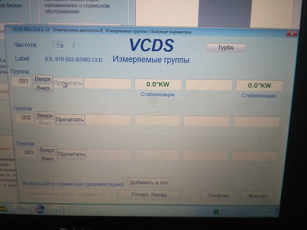

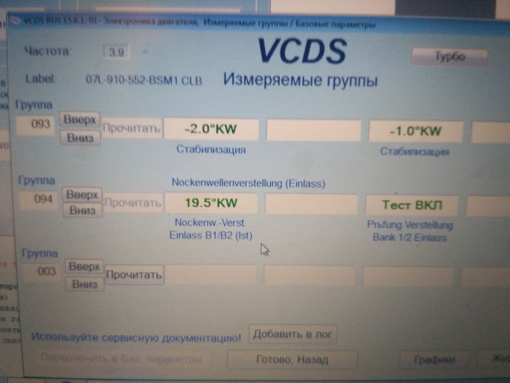

Гость Опубликовано 1 марта, 2018 Поделиться Опубликовано 1 марта, 2018 Ух ты, отличная инфа!!!))) Судя по всему с валами все в порядке! в 90 и 91 группах заданное соответствует фактическому-(-21) и 20 соответственно. в 93 (-2) и 0 в мастере, в слейве по нулям. Если с валами се в порядке!? то в чем тогда причина завышенного давления может быть? Ссылка на комментарий Поделиться на другие сайты Поделиться

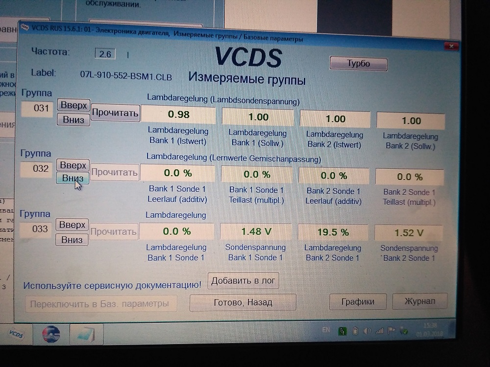

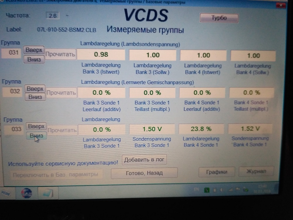

052 Опубликовано 1 марта, 2018 Поделиться Опубликовано 1 марта, 2018 Лучше бы скрины 93-3 и 93-4 сделали Ссылка на комментарий Поделиться на другие сайты Поделиться
Гость Опубликовано 1 марта, 2018 Поделиться Опубликовано 1 марта, 2018 (изменено) Датчик низкого давления проверь по манометру. Датчик измеряет абсолютное давление, поэтому будет на 1 бар больше чем на манометре. Не совсем понятен смысл? Было бы понятно, если бы давления не хватало. А если высокого много? Насос в низкой части ведь не может его создать!? Вот скрины В первом ряде есть сдвиг. Насколько критичны эти цифры? Изменено 1 марта, 2018 пользователем karel Ссылка на комментарий Поделиться на другие сайты Поделиться

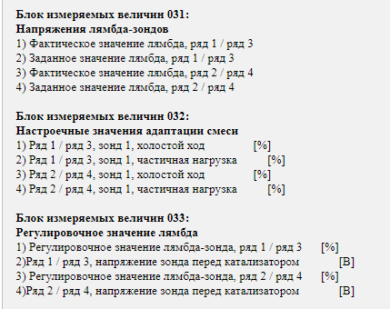

masterok Опубликовано 1 марта, 2018 Поделиться Опубликовано 1 марта, 2018 Продолжу. По давлению топлива. Читаю описание работы насоса и не могу понять-откуда в обесточенном состоянии возникает давление? Повторюсь-оба разъема сняты, в разъемах резисторы-мотор пускается, давление выше 100 в течении нескольких секунд, потом плавно падает и мотор глохнет. Ведь если не будет запираться электроклапан в насосе то давления в принципе не может быть!? Собственно мне видится замена обоих насосов, но смущает-как они могут одинаково выйти из строя? Ну или неисправен датчик давления, но тогда я заблуждаюсь в этом: И звук этот от чего то другого!? Ну, и по бедной смеси. Здесь у меня так же не понимание происходящего! Что значит регулировочное значение лямбда в 33 группе? Это понимать как фактическое или заданное? Я так понимаю, что фактическое. А что тогда в 31? Гуру, не проходите мимо, помогите разобраться)) Что за извращение лезти в сложную машину всяким дешёвым оборудованием .? Установи дилерский софт ,в нем все проверки по ошибкам есть . Кроме того надо читать тех документацию . И вот разве это не по твоей проблеме,? 4,2 л и 5,2 л FSI: горит лампа check engine с регистрацией ошибок по давлению топлива Описание неисправности клиентом/Заключение станции Двигатель не заводится. После запуска двигатель глохнет, дёргается, неравномерно работает или не развивает мощность. Техническое обоснование В памяти данных ошибок нет или же зарегистрированы по отдельности или в сочетании следующие ошибки: P0087 Топливная рампа/система, недостаточное давление P0088 Топливная рампа/система, слишком высокое давление P310B Регулирование нижнего предела давления, давление топлива за пределами допуска Двигатель не запускается, ошибок нет: Общее повышение давления в рампе во время выбега - обычное явление. Слишком высокое давление в рампе 140 бар может воспрепятствовать санкционированию пуска. Причиной этого могут быть неисправность клапанов ограничения давления в топливной рампе или блокировка обратной магистрали низкого давления. В ведомом поиске неисправности тестера можно искать неисправность в отсутствие ошибки в памяти данных, по наблюдаемым признакам. При пустой памяти неисправностей в Ведомом поиске неисправностей нажать кнопку Переход и следовать по указанному здесь пути: Сообщение о неполадках -> Неполадки касательно ремонтной группы -> Привод (Рем.гр. 01; 10-39 ) -> Двигатель -> Запуск -> Двигатель не запускается - после короткой стоянки -> Нажать перенос -> нажать на зелёную стрелку вправо. В этом случае последует предложение проверить давление топлива. Если двигатель не запускается, хотя низкое давление в норме, то в программе проверки появляется следующее указание: Если двигатель не запускается, только когда он горячий, то неисправность может заключаться в том, что заедает клапан ограничения давления или же пережата обратная магистраль низкого давления. Из-за высокой температуры двигателя после его остановки топливо расширяется, и высокое давление топлива повышается настолько, что блок управления двигателя может блокировать пуск двигателя. В этом случае следует дать возможность двигателю остыть, и затем повторить попытку запуска. Если попытка удалась, то следует проверить клапан ограничения давления и обратную магистраль низкого давления. При регистрации ошибок в памяти данных, как приведено выше, в первую очередь проверить низкое и высокое давление в топливной системе, рем.группа 20, в Ведомом поиске неисправностей. Если оба датчика в норме, то на следующем этапе проверить обратную магистраль на предмет засорения, а также клапаны ограничения давления в топливной рампе, при необходимости - заменить. Последовательно пройти Ведомый поиск неисправностей до его завершения, тем самым предотвращается излишняя замена деталей. Ссылка на комментарий Поделиться на другие сайты Поделиться

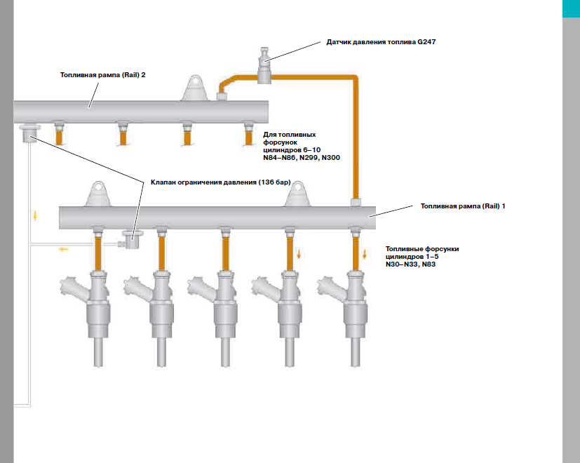

shpuntik 2 Опубликовано 1 марта, 2018 Поделиться Опубликовано 1 марта, 2018 (изменено) Так вот. Мотор 5.2 имеет клапана ограничения давления на 136 бар. Это механика, то есть не регулируется ничем - настроены на заводе. Теперь думай, почему ты слышишь как они вовсю отрабатывают, а давление по датчику при этом 100 бар? Что скажешь, какие мысли посещают? Изменено 1 марта, 2018 пользователем shpuntik 2 Ссылка на комментарий Поделиться на другие сайты Поделиться
Гость Опубликовано 1 марта, 2018 Поделиться Опубликовано 1 марта, 2018 Намек на неисправность датчика? Но я и не говорил, что 100 бар. Я говорил, что заваливает за 100 бар! Но если нужны более точные цифры, то утром выведу данные в график и выложу. Ссылка на комментарий Поделиться на другие сайты Поделиться
