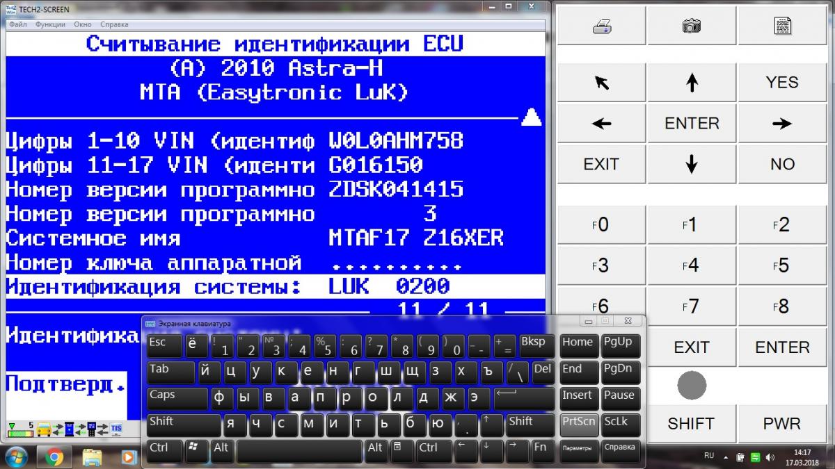

iceman Опубликовано 17 марта, 2018 Автор Поделиться Опубликовано 17 марта, 2018 В 17.03.2018 в 09:52, Малец84 сказал: Донорский дамп от зафиры Z18XER,кпп в обоих авто одинаковы F17(ER).К сожалению,нет ипрома от 1.6,только флеш.Ипром куда-то пропал с компа. вы ошибаетесь. Я считал идентификационные данные после заливки дампа, он от z16xer. Ссылка на комментарий Поделиться на другие сайты Поделиться

Малец84 Опубликовано 18 марта, 2018 Поделиться Опубликовано 18 марта, 2018 В 17.03.2018 в 11:19, iceman сказал: изик.jpg вы ошибаетесь. Я считал идентификационные данные после заливки дампа, он от z16xer. Уважаемый!Если не знаете,где лежат иденты,которые Вы выложили,то молчите.Я Вам хотел помочь,но смотрю Вы сами все знаете.Иденты лежат во флеш,дамп EEPROM донорский от зафира Z18XER. Ссылка на комментарий Поделиться на другие сайты Поделиться
