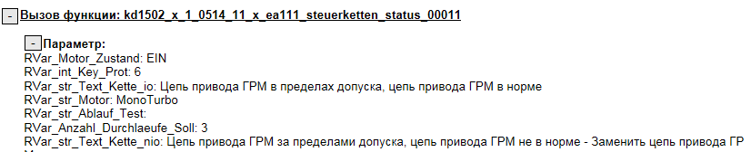

Блок управления на этих моторах этих годов,уже поддерживает проверку вытяжки цепи
Кроме того ,выше уже сказали посмотреть шубу на впускных клапанах
Т.е дело точно не в цепи
Почему такое утверждение ?
Проверку вытяжки цепи запускал ?
Скрин с протокола диагностики  специально же выше приложил  .
Нет ,у меня нет такой функции в диагностике
Мне нечего ,больше сказать , не знаю как этот прибор работает .
если не секрет на каком оборудовании можно запустить данный процесс и как?
Ваг ком наверное мне кажется
Дилерское
