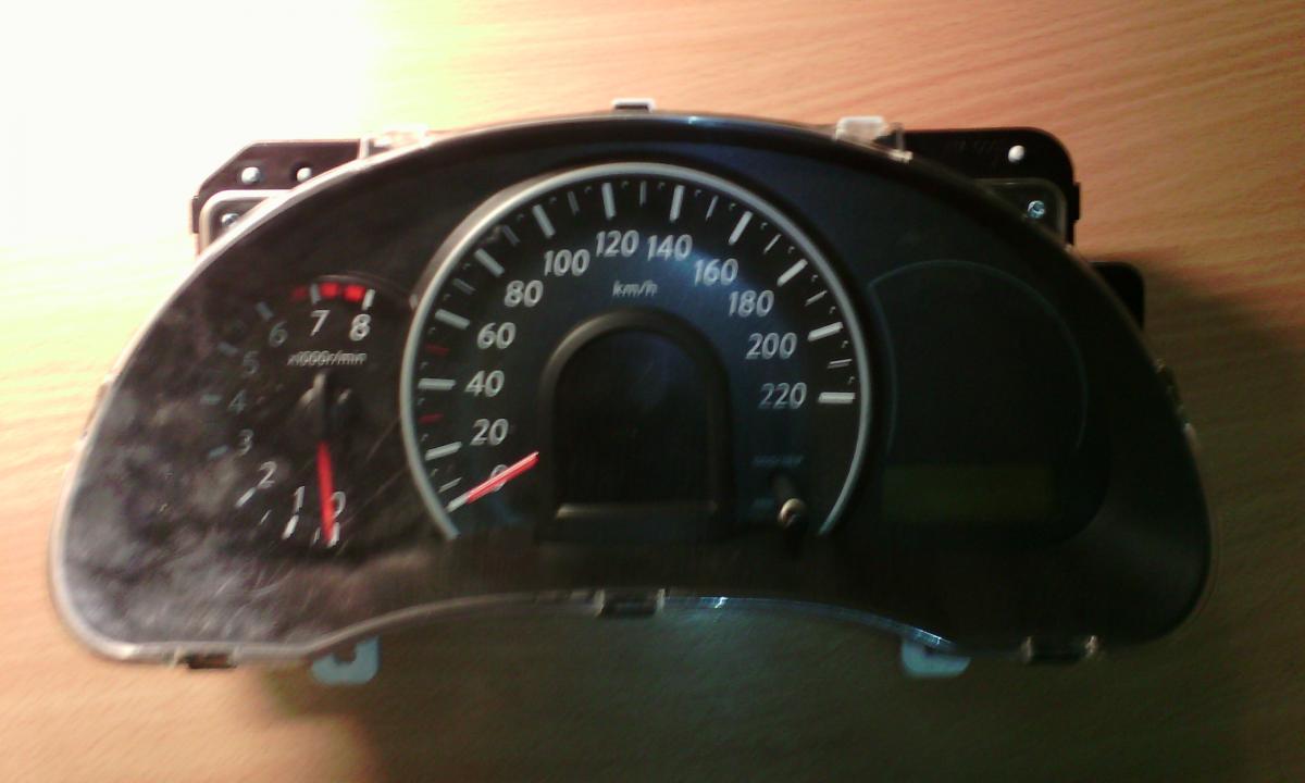

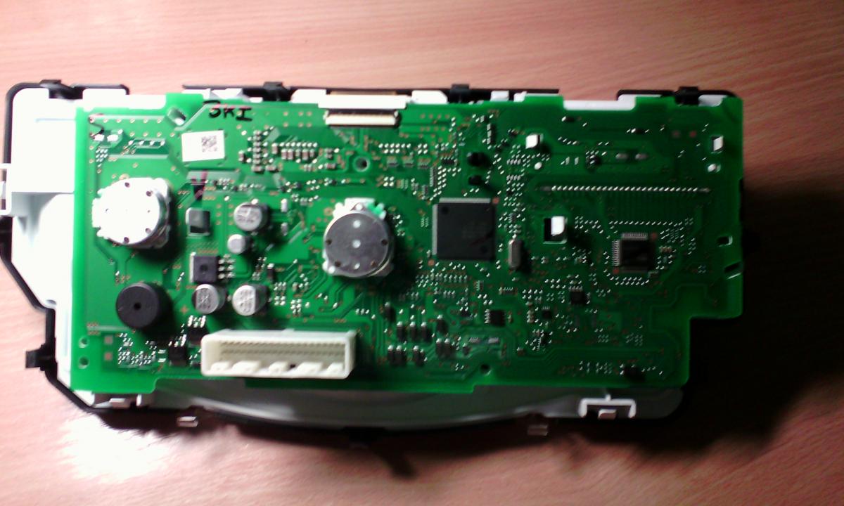

mykhailo Опубликовано 13 марта, 2018 Опубликовано 13 марта, 2018 Добрый вечер,форумчане !Прошивка s93c66 с пробегом 184868 км считанная с выпайкой.При последующем восстановлении некорректно показывает одометр и не работает тахометр.Может у кого то есть дамп для сравнения?Cпасибо 93c66.micra.184868.binПолучение информации...

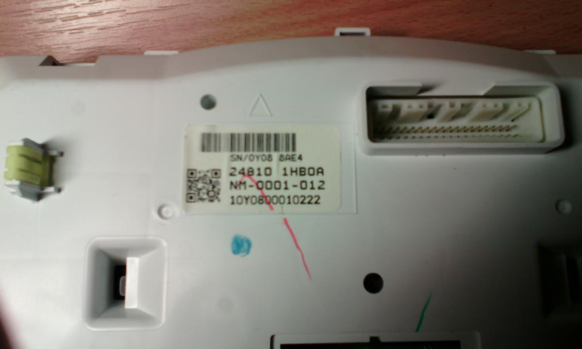

VadiM750 Опубликовано 13 марта, 2018 Опубликовано 13 марта, 2018 (изменено) может просто правильно поправить??? и почему то кривой дамп у вас, номер панели бы еще Изменено 13 марта, 2018 пользователем VadiM750

smrodo Опубликовано 13 марта, 2018 Опубликовано 13 марта, 2018 Этот дамп для сравнения не пойдет . У ТС приборка не кансей , а NS хоть и год совпадает . Судя по фотке уже 13 кузов
mykhailo Опубликовано 13 марта, 2018 Автор Опубликовано 13 марта, 2018 (изменено) Так точно NS.Перед считыванием с выпайкой приборку засветил на столе-ОК! Читал в 16 битном режиме прогером MINI PRO.Хелп Изменено 13 марта, 2018 пользователем mykhailo
Sergeii Опубликовано 14 марта, 2018 Опубликовано 14 марта, 2018 (изменено) В 13.03.2018 в 17:25, smrodo сказал: Этот дамп для сравнения не пойдет . У ТС приборка не кансей , а NS хоть и год совпадает . Судя по фотке уже 13 кузов аааа.... Не посмотрел... Хотя внешне вроде один в один. Изменено 14 марта, 2018 пользователем Sergeii

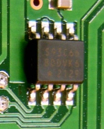

Миру-beer Опубликовано 14 марта, 2018 Опубликовано 14 марта, 2018 (изменено) Судя по тому как прочитан дамп там стоит 93LC66A. Изменено 14 марта, 2018 пользователем Миру-beer
mykhailo Опубликовано 14 марта, 2018 Автор Опубликовано 14 марта, 2018 Точно s93c66bd seico .До сих пор немогу понять почему так произошло.

mykhailo Опубликовано 15 марта, 2018 Автор Опубликовано 15 марта, 2018 Я тоже начал склоняться к версии Сергея.Ребята с соседнего форума подкинули дамп микры 2011г та же картина.Центральный дисплей работает без нареканий,а дисплей одо -крякозябры вместо чисел
smrodo Опубликовано 16 марта, 2018 Опубликовано 16 марта, 2018 Может дамп с соседнего форума от приборки с одним дисплеем ? На March и Micra шли приборки 2 видов - с одним и двумя дисплеями . Соответственно и процы и дисплеи (одометра) разные .
