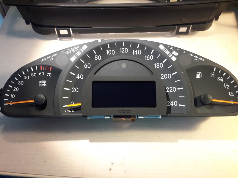

AutoKeyMaster Опубликовано 14 марта, 2018 Поделиться Опубликовано 14 марта, 2018 Mercedes W463 G-class 2006год. 5.0 Бензин Требуется замена приборной панели Заводская A 463 540 40 11 Q01 Новая A 463 540 35 11 Q0 При установке новой панели на авто-прочерки вместо пробега. Достаточно ли перезалить 86?Подскажите,нужно ли корректировать дамп,или как-то кодировать? rodnoyW463_183004_w4635404011Q01.bin Ссылка на комментарий Поделиться на другие сайты Поделиться
Mgadrago Опубликовано 14 марта, 2018 Поделиться Опубликовано 14 марта, 2018 скорее всего будет достаточно перелить Ссылка на комментарий Поделиться на другие сайты Поделиться
AutoKeyMaster Опубликовано 14 марта, 2018 Автор Поделиться Опубликовано 14 марта, 2018 Справился,тему можно закрывать Ссылка на комментарий Поделиться на другие сайты Поделиться

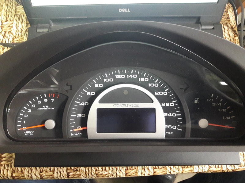

Костян1 Опубликовано 10 сентября, 2018 Поделиться Опубликовано 10 сентября, 2018 (изменено) Решается заменой дампа еепром и проца . Появляется раздатка. Тест стрелок при включении зажигания возможен только на панелях AMG. Есть в наличии дамп еепрома 24с16 и дамп проца MB91F376G от панели AMG. Изменено 10 сентября, 2018 пользователем Костян1 1 Ссылка на комментарий Поделиться на другие сайты Поделиться
vit-kin Опубликовано 10 сентября, 2018 Поделиться Опубликовано 10 сентября, 2018 Класс ! почти такая же панель, как в шапке темы ))) Ссылка на комментарий Поделиться на другие сайты Поделиться
Костян1 Опубликовано 11 сентября, 2018 Поделиться Опубликовано 11 сентября, 2018 (изменено) Класс ! почти такая же панель, как в шапке темы ))) А для чего ставить панель , как в шапке тем, при наличии возможности поставить вот такую? Покупаешь панель от 203. Прошиваешь. Переделываешь корпус. И вуаля. Получаешь панель , которые ставили на "кубики" с 2008 года. Изменено 11 сентября, 2018 пользователем Костян1 1 Ссылка на комментарий Поделиться на другие сайты Поделиться
