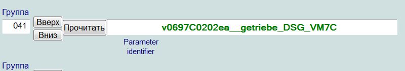

DocK Опубликовано 16 марта, 2018 Поделиться Опубликовано 16 марта, 2018 Прежде чем лезть в программирование проверяй железо По VIN коробка должна быть KCU Если все нормально с железом то обновление не даст положительного результата. Версия софта коробки в 41 канале измеряемых. Да что вы говорите)) вы прям телепат... Ссылка на комментарий Поделиться на другие сайты Поделиться

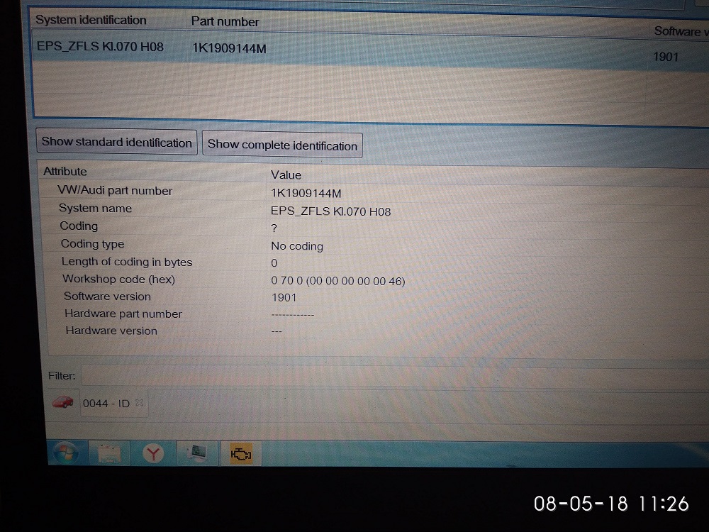

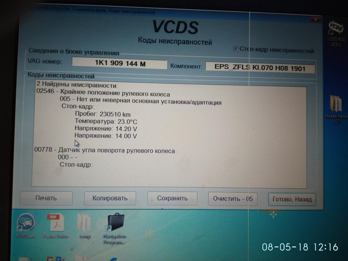

Гость Опубликовано 8 мая, 2018 Поделиться Опубликовано 8 мая, 2018 Да, действительно, писать не о чем было. Мне машину пригоняли для смены софта в коробке. Все остальные движения была моя инициатива, в познавательных целях. Ну, а теперь ее надо все таки отремонтировать. За то время, пока я ее не видел была заменена коробка, в сборе с мехатроником. И... ничего не изменилось!! То есть как выше говорилось-дело не в коробке. Займусь диагностикой мотора. Но есть еще один момент-не калибруется датчик положения руля G85. После допроса (не одного) коллег выяснилось, что проблемы вроде как появились одновременно-после посадки АКБ. Пытаюсь калибровать датчик Одисом, калибровка идет, но результата нет. Не знаю-отдельная эта неисправность или есть связь с этим: На ВАГах не знаю как, на некоторых БМВ коробка не переключится в повороте, по разности сигналов скорости от АБС и (возможно) угла поворота руля. На сколько я понял на ВАГах это то же есть. Ну и собственно вопрос второй-что смотреть в связи с этой проблемой? Там где Мы.,там Победа! Уважаемый Самурай-по моим наблюдениям-там где Вы-там срач! Ссылка на комментарий Поделиться на другие сайты Поделиться
DocK Опубликовано 8 мая, 2018 Поделиться Опубликовано 8 мая, 2018 какая ошибка по датчку положения руля?? Ссылка на комментарий Поделиться на другие сайты Поделиться
Гость Опубликовано 8 мая, 2018 Поделиться Опубликовано 8 мая, 2018 (изменено) Ошибки по датчику и по адаптации. Причем датчик явно виден-пробовал поставить руль криво при адаптации-ругается. Не видно кодировку-это нормально? Изменено 8 мая, 2018 пользователем karel Ссылка на комментарий Поделиться на другие сайты Поделиться
DocK Опубликовано 8 мая, 2018 Поделиться Опубликовано 8 мая, 2018 (изменено) Адаптировал как?? Изменено 8 мая, 2018 пользователем DocK Ссылка на комментарий Поделиться на другие сайты Поделиться
Гость Опубликовано 8 мая, 2018 Поделиться Опубликовано 8 мая, 2018 Адаптировал Одисом, через ведомую. Да обычно, если все исправно, то и адаптировать не надо. Прокатился, рулем покрутил и все прошло... Тут явно проблема есть. Только не ясно-в рейке или в подрулевом.. Ссылка на комментарий Поделиться на другие сайты Поделиться
masterok Опубликовано 8 мая, 2018 Поделиться Опубликовано 8 мая, 2018 Адаптировал Одисом, через ведомую. Да обычно, если все исправно, то и адаптировать не надо. Прокатился, рулем покрутил и все прошло... Тут явно проблема есть. Только не ясно-в рейке или в подрулевом.. Проблем в ПО , этих годов выпуска. Ссылка на комментарий Поделиться на другие сайты Поделиться
